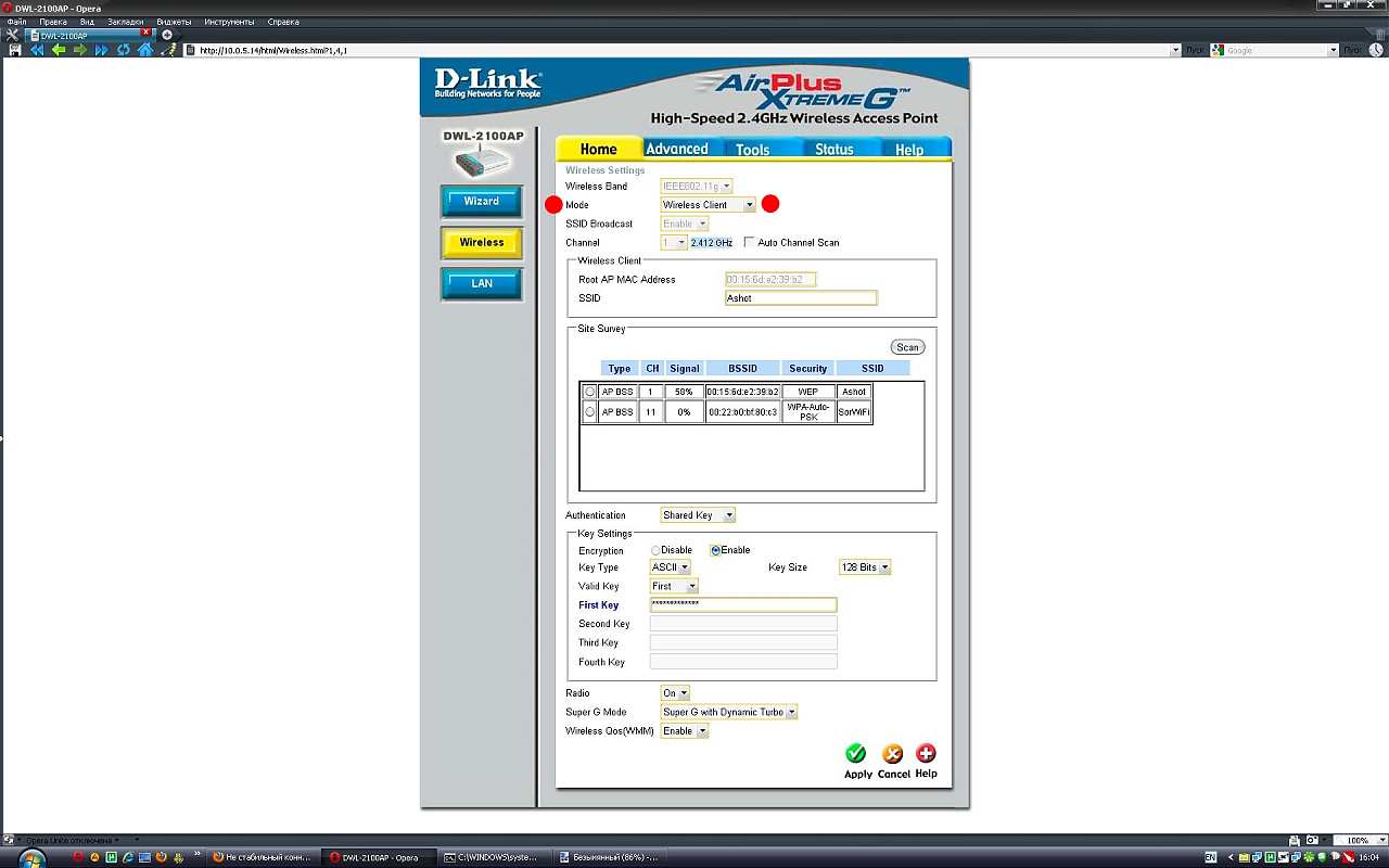

    Подключаюсь к провайдеру через d-link DWL 2100-AP. Расстояние 1,6 км, прямая видимость есть.
    Для усиления используется антенна Radial su-12w.
    Её описание и характеристики здесь.
    Провод от точки к антенне - коаксиал (50 Ом), 3 метра длина.
    Суть проблемы в том что периодически проседает мощность сигнала с 72% до 12%-24%, причем я понять не могу в чем может быть причина такого резкого скачка.
    В это время с пингом до провайдера происходит следующее:

    Что можно сделать, чтобы избавиться от таких скачков? Такие фризы очень критичны, люблю поиграть в онлайн игры.

        Firmware Version: v2.40eu
        В настройках ни с чем не игрался, ибо ничего там не понимаю. Super G with Dynamic turbo включен.
        Лагает абсолютно произвольно, может работать 5 минут без перебоев, а может и каждые 30 сек терять пакеты.
        Вышек нет, примерно через от антенны 50 метров идут электрические провода, не высоковольтные линии. Не думаю что ветер сыграет роль, антенна подвешена в комнате, в верхней части окна (евро окна, пластик). Я читал о покрытии стекла неким веществом, препятствующим проникновению радиоволн, но в таком случае наверное я бы не получал 72% до антенн. Хотя если учесть мои познания в этой сфере, то я наверное ошибаюсь.

          Для начала отключите SuperG, попробуйте. Окно влияет однозначно. Принтскрин настроек точки не помешает
            ну попрыгайте по каналам перейдите в б-режим
              measure transfer unit(mtu) когда пингуеш задай размер пакета равный mtu который хочеш и пингуй... увидиш разницу... т.д. за mtu не отвечает если на ней нету wan(помоему), правь в настройках сетевухи...
                Вот сами настройки:
                http://s003.radikal.ru/i203/1003/83/96ea3d625ef8.jpg
                http://s001.radikal.ru/i193/1003/2c/e6977c1f709a.jpg
                Как попрыгать по каналам тоже не понял, кнопка выбора каналов не активна.

                  так ясен пень неактивна она в режиме клиента у тебя...
                    Это включается в инженерном меню я так понимаю? Как туда попасть? Благодарю за терпение к моему ламерству.
                      Она у тебя работает как Wireless Client а тебе нужно AP или AP-WDS чтобы она точкой доступа работала...
                        Зачем мне AP? Мне нужно подключиться к провайдеру. Видимо вы не так поняли.
                          извини не понял, по каналам не поиграеш =)
                            тогда обратите на уровень сигнала на вашей картинке, вы к кому коннектитесь =) ? к ашоту?
                              Угу, к нему самому)
                              Обычно сила сигнала от 58% до 70%.
                              И резко падает до 8%-16%...
                              Знать бы причину этих падений... Мистика какая-то.
