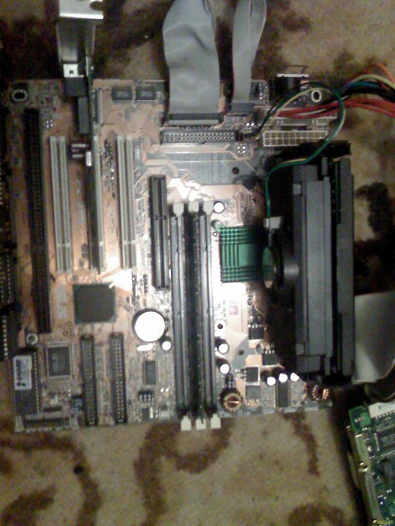

            вот мой микротик! (собран на дрековой ПК комплектации (винт 272мб. проц Пенек 2 = 400Мгц. ОЗУ = 128мб. мать Асус... все отлично работает!
            стоимость меньше 100грн.
            у нас дома частные. От карточки до антенны кабель метров 10 выйдет. Получается так будет дороже и хуже сигнал.
            нужно у кого-то на доме ставить у гермобоксе... мать по размерам 230х220мм. вот и считай тебе нужен корпус по размерам чтоб влезла мать, БП, винт! (есть коробки под всякие счетчики...их должно хватить:mda:

                  А у мну вопрос по этой системе. Что такое соединено шлейфом, ЖД чтоли? И что все таки такое микротик, это какая то система?
                      ...на то не смотри! то тебе не нужно! (это в микртикови не задействовано! (там на конце порты всякие (для мышки, COM'овский, для принтера!

                        Я не про lpt и com. А тот который от slot1 идет/
                        Все кажись въехад, что это ЖД. )))
