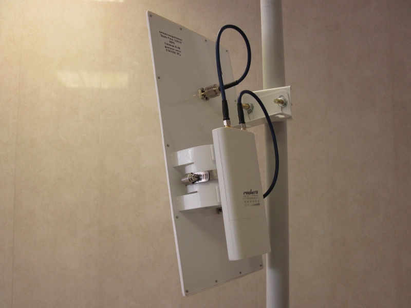

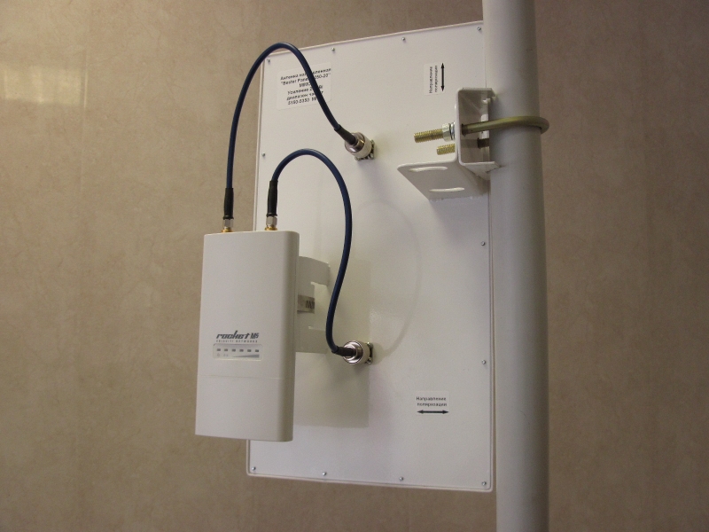

          если купить Ubiquiti Rocket M5 есть под них антенны кроме Rocket Dish чтоб не дорогие ?

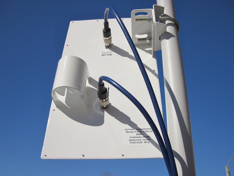

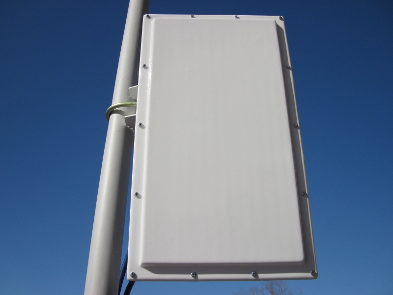

              Антенна "Bester Panel 5250-20 MIMO"
              Общие сведения об изделии и его назначении
              Антенна «Bester Panel 5250-20 MIMO» предназначена для эксплуатации в составе компьютерных сетей, сетей Wi-Fi, и других систем передачи данных стандарта 802.11n (2x2 MIMO) работающих в диапазоне частот 5150-5350 МГц.
              Антенна выполнена в герметичном корпусе, устойчива к различным погодным условиям и может использоваться как вне, так и внутри помещений.
              С задней стороны антенны предусмотрено крепление под точки доступа Ubiquiti Rocket M5.

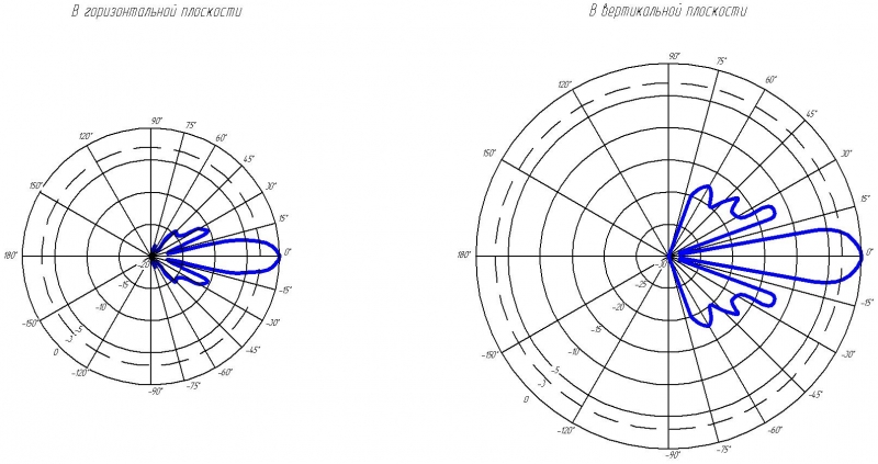

              Диаграмма направленности:
              - в горизонтальной плоскости (H) - 22°
              - в вертикальной плоскости (E) - 18°

                Возьмите и соберите сами, это просто два патча в одном корпусе.
                Но интересно былоб посмотреть что внутри.
                  Для самосборки сложновата будет. Там не просто два патча, а около двадцати! Да ещё двойная полярицация!
