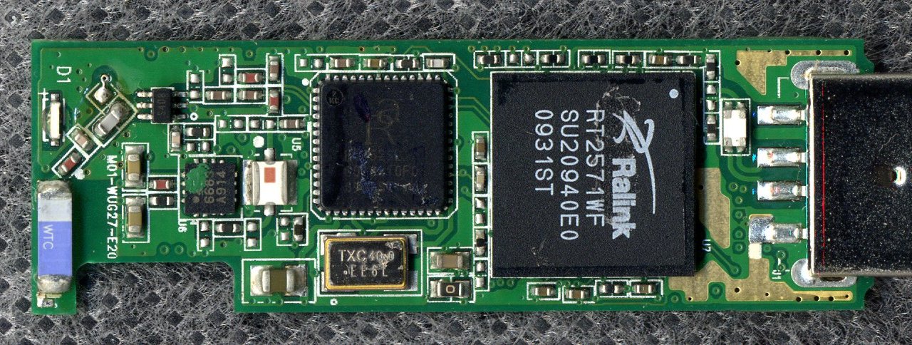

    Данный "свисток" находится внутри цифровой фоторамки Samsung SPF-105V. Мощности приема недостаточно – работает неустойчиво. Особенно долго получает IP-адрес.
    Есть большое желание припаять внешнюю антенну. Паяльник держать умею, но держал последний раз давноооо. Поэтому эти махонькие конденсаторы от резисторов не отличаю. Обычные - различаю, но это уже так не важно.
    Подскажите, куда там чего добавить и чего там убрать? Пожалуйста.

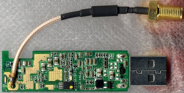

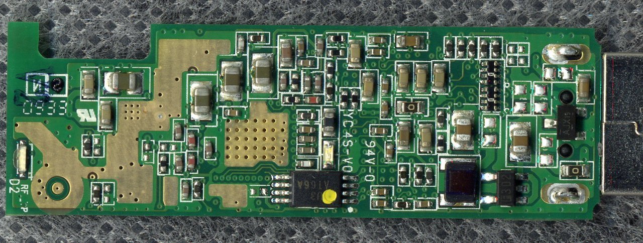

    На первом снимке помеченная красным деталь. Её прозвони, если это кондёр, то поверни на 90 град по стрелке. Если это катушка, то убери и поставь кондёр. На втором снимке подписал куда чё паять, на всяк случай прозвони, чтоб не было ошибки. Сигнал идёт со средней ноги коммутатора S408.
      2 lipton
      Ну, что тут скажешь? СПАСИБО!!! Все получилось. :yahoo:
      Конечно, паять обычным паяльником такие конденсаторы - то еще занятие.
      Я надеюсь, что правильно понял, что это конденсатор - он не прозванивался. Катушка прозванивалась бы?
        Да, понял правильно и сделал с виду красиво! Я их паяю обычной сороковкой, дело привычки...
