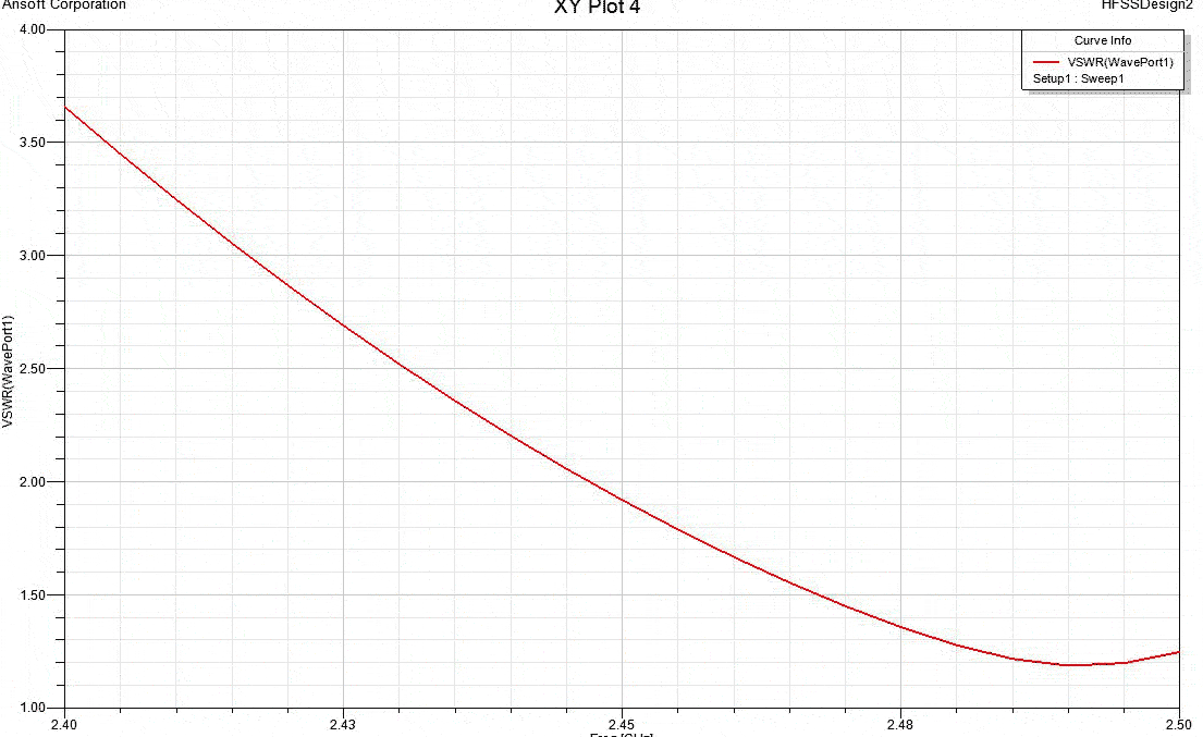

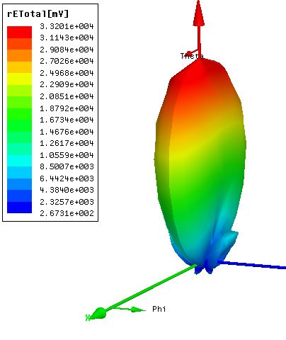

Собственно в чём просьба (кому не лень) - довести до финала отрисованую мною модель патча. С графиками, радиацией, и тд. и тп ). У меня полный ступор(.
Файл (HFSS 11) прилагается. :drinks:
Лучше выводить не КСВ, а S11, потому что он в децибелах, так более наглядно. КСВ 1.2, получившийся у Вас - большой. Попробуйте задать параметрами геометрию и оптимизировать ее. Диаграмму направленности в 3D-виде полезно смотреть, когда отображается усиление (gain). Частоты Wi-Fi - 2400-2483 МГц, поэтому и резонансную частоту необходимо подогнать под середину диапазона (резонанс смотреть по входному сопротивлению антенны).
