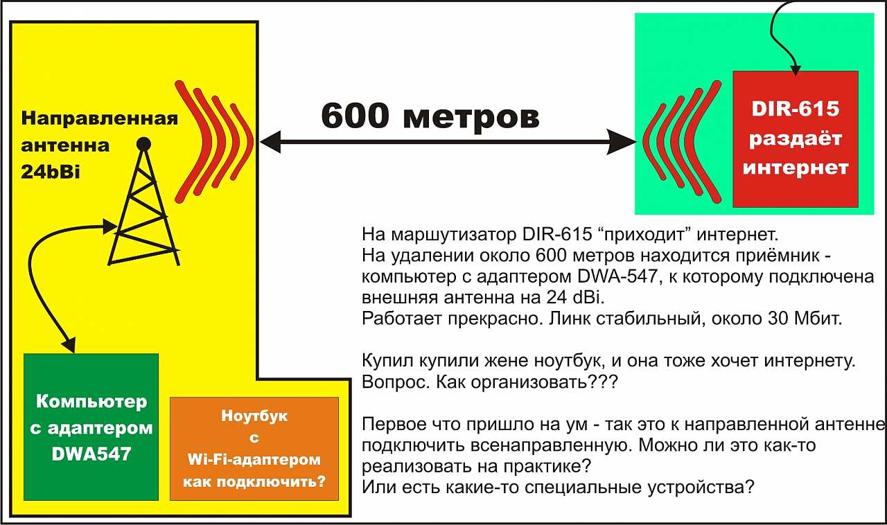

    Здравствуйте форумчане.
    На маршрутизатор DIR-615 “приходит” интернет.
    На удалении около 600 метров находится приёмник -
    компьютер с адаптером DWA-547, к которому подключена
    внешняя антенна на 24 dBi.
    Работает прекрасно. Линк стабильный, около 30 Мбит.
    Купил купили жене ноутбук, и она тоже хочет "интернету".
    Вопрос. Как организовать ??? ("приёмник" это я)
    Первое что пришло на ум - так это к направленной антенне
    подключить всенаправленную. Можно ли это как-то
    реализовать на практике?
    Или есть какие-то специальные устройства?
    Если получать интернет на твой комп через картру DWA-547, то его можно раздать жене через вторую сетевую, витой парой. Если она его хочет по вайфаю, то нужна еще точка, может даже две.
      точку доступа в режим клиента вторую в режим точки доступа
      получится репитер
      либо в комп вторую карту вайфай и софт ар
      Дима
        или на приём маршрутизатор, и потом по дому ещё одну точку. можно поизвращаться и маршрутизатор в режим мост, можно точку в режим моста, а можно в перешитый ДИР 320 воткнуть УСБ свисток клиентом и роутер уже на роздачу в доме..

              Самое простое, точку доступа подключить к вашей внешней антенне в режиме репитера, только скорость поделится и в два раза ниже будет, но если интернет не шустрее, то вполне нормальный вариант. Нужна точка с режимом репитера и двумя антеннами, одна внутренняя, вторая для подключения к внешней антенне, режим антенн выбрать diversity(использовать обе антенны)
