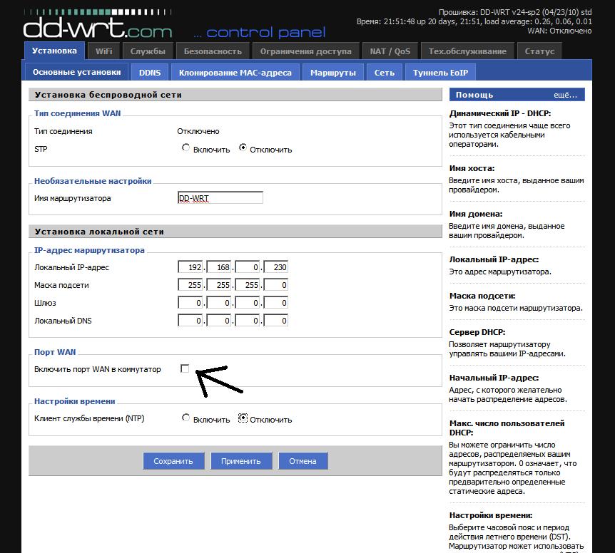

                  Назрел небольшой вопрос, нужно попросить у Вас дельного совета.... В общем есть роутер dir300nru у которого от грозы отгорел wan порт, а в остальном работает на ура. Ход мысли тут каков: я прошил DD-WRT, но не смог разобраться, как прокинуть wan порт на какой нибудь из ланов. Если не затруднит - "ткните пальцем", а то голова кипит))
                    по идее там управляемый коммутатор
                    значит через vconfig... но есть ли он там я не знаю
                    Дима
                      Сообщение от Хроник Посмотреть сообщение
                      Вот
                        Понятно, а как тогда отделить wan от остальных 3 lan портов?
                          Я вам в личку написал, вы прочитали? это будет оптимальным вариантом для вас.
                            Я прочитал, только там целая эпопея с преобразователем, ведь есть же возможность и на dd-wrt прокинуть порты.
                              Ну прокидывайте, эпопеи там нет, нужно то прошить через консоль прошивку, а вот WRT прошивка для беспроводки еще пойдет, но в режиме роутера скорость зарезает при использовании vpn подключения к провайдеру.
