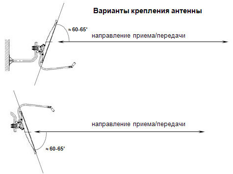

    Вот данная связка в настоящее время дает 5мб/с, на загрузку 500-600кбайт/с. Хочется поднять скорость хоть до 1,5 мб на загрузку, что нужно поменять?(и вот бьюсь над вопросом панельку ставить или параболики от технотрейда), сейчас у меня спецсистемовский.
    И по настройке буллетов кто проконсультировать может?
    Жду ваших ответов!
    расстояние какое? (интересно...
      2,5 км
        на такое расстояние очень и очень плохо для такого оборудования!!! прямая видимость есть?? +уверен что у тя максималка выжата с булетов!...пробуй убавлять выходную мощность булетов!
          Влад_Полтава, у меня только с одной стороны стоит HP с другой обычный, да прямая видимость, но думаю что там офсет не дожат вниз, упершийся в мачту, вот думаю поставить и там HP, и антенны на панельки 17Дби поменять.
            эта связка должна давать стабильных 20-30мегабит! купить еще один НР - зачем? какой смысл? панельки 17 Дби - хочешь, делай.....(но те антенны что тебя сейчас стоят мощней панелек! ...покрути антенны, сделай нормальный крепеж под тарелку....а вот тебе фотка как нужно выставлять тарелку! (за фотку если не ошибаюсь спасиба hex'су
