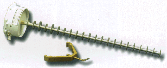

Облучатель 2400 МГц offset, предназначен для использования со стандартным цельнометаллическим, параболическим оффсетным зеркалом, предназначенным для спутникого приёма, Ульяновского предприятия "Супрал".
Высокое усиление антенной системы достигнуто в результате использования высокоэффективного облучателя, собственной разработки инженеров фирмы "BESTER", и не имеет конструктивных аналогов производимых в России и ближнем зарубежье. Коэффициент использования поверхности зеркала более 0,7. Облучатель оптимизирован под зеркала имеющих f/d=0.5 и угол облучения 90 градусов. Планируется выпуск облучателей оптимизированых под рефлекторы с иными F/D и углами облучения.
Технические характеристики антенны.
(в заводском исполнении)
Конструкция.
- Рабочий диапазон частот, МГц: 2200 ~ 2500 МГц.
- Коэффициент усиления антенны, Дб
- 26 дб. ± 0,5 дб с рефлектором 90 см.
- 29 дб. ± 0,5 дб с рефлектором 120 см. - Поляризация: Линейная, выбирается при установке пользователем
- КСВ: Менее 1,15 участок 2400-2483 мгц.
- Входное сопротивление, Ом: 50
