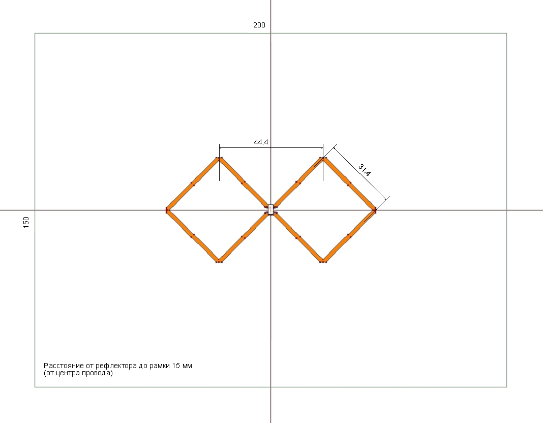

    Хочу сделать "классический" bi-quad для точки доступа на подобии (Vector Харьков) с медной проволокой диаметром 2мм.
    Но не знаю какими размерами руководствоваться, и как будет правильно?
    Использовать размеры:
    1) размеры квадратов Vector -Харьков 32мм/36мм внутренний/ наружный и расстоянием от рефлектора 12,5 мм http://www.lan23.ru/forum/showpost.p...39&postcount=2
    2) использовать размеры просчитанные VFin
    Провод 4 кв.мм. Сторона квадрата 31.4 мм. Расстояние от рефлектора 15 мм.
    Углы 53 х 53 гр. (по уровню – 3 dB).
    Размеры рефлектора – усиление:
    100x100 мм – 9.8 dBi
    130x130 мм – 10.5 dBi
    200x150 мм – 11 dBi
    Все размеры от центра провода.
    http://www.lan23.ru/forum/showpost.p...50&postcount=9

        Хотелось бы узнать, я привёл в выше посте два варианта геометр. размеров би квада. для проволоки диаметром 2 мм.
        Один по размерам Вектор Харьков с размерами сторон(граней)- 34мм и 13.5мм от дна рефлектора (всё от центра проволоки)
        второй посчитанный в программе. с параметрами сторон - 31.4 мм и 15 от дна рефлектора (всё от центра проволоки)
        Так как же всё таки делать?
        И ещё зазор, в месте соединения коаксильной линии 2 мм?
        С уважением Владимир
          Биквад очень широкополосная антенна. Делайте по любому примеру, всёравно заработает, если не накосячите!
          Зазор так и делайте 2-3мм между кромками провода.
