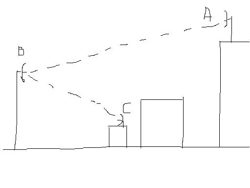

    Доброго времени суток всем.
    Єсть задача построить локальную сеть между точкой Б и С. Точа Б берет интернет через точку А через МТ. На компютерах создано пппое соединение. В какой режим нужно поставить точку Б и точку С что б привязка точки Б к точке А осталась, а точка С соединялась по локалке с точкой Б. точка А стоит в режиме АП-ВДС, точка Б в режиме стейш-вдс. что делать с точкой С???
    АВ в мост С клиент
      блин а как єто сделать? что такое поставить в мост? дайте ответ скину на телефон пополнение щета :) оч нада просто!!! отведте плз. Если можно то хоть скрин с настройками
        Точка А в режим моста WDS (with AP), точка В в режиме WDS, точка С в режим клиент. На всех устройствах в режиме WDS (with AP) SSID должно быть одинаковым.
          может быть точку С тоже в режим wds?
            не какит. Ставили точку А в режим ап и в режим ап-вдс.Если точка А с точкой Б заводится то С не может завестись. Не пойму в чем дело!
              кароче делали все как вы все писали - все режимы перепробывали, покачто глухо мб ктото так уже делал отпишите плз. Или мб у когото есть скрини или ещо чтото :(
                У меня такая же схема как у Вас primepro с точки А (DWL-3200) инет, точка С(PCI карта) клиент, точка В (DIR-300)Репитер-мост
                  кароче все заработало в таком режиме:
                  точка А в апвдс, точка Б в апвдс, точка С в режиме стейшн.

                      Точка С в режиме Statio, вдс не включали. пингуем получается с точки С через точку Б точку а с пингами 2 мс. Ну ясно что нагрузки никакой но вот так вот.
