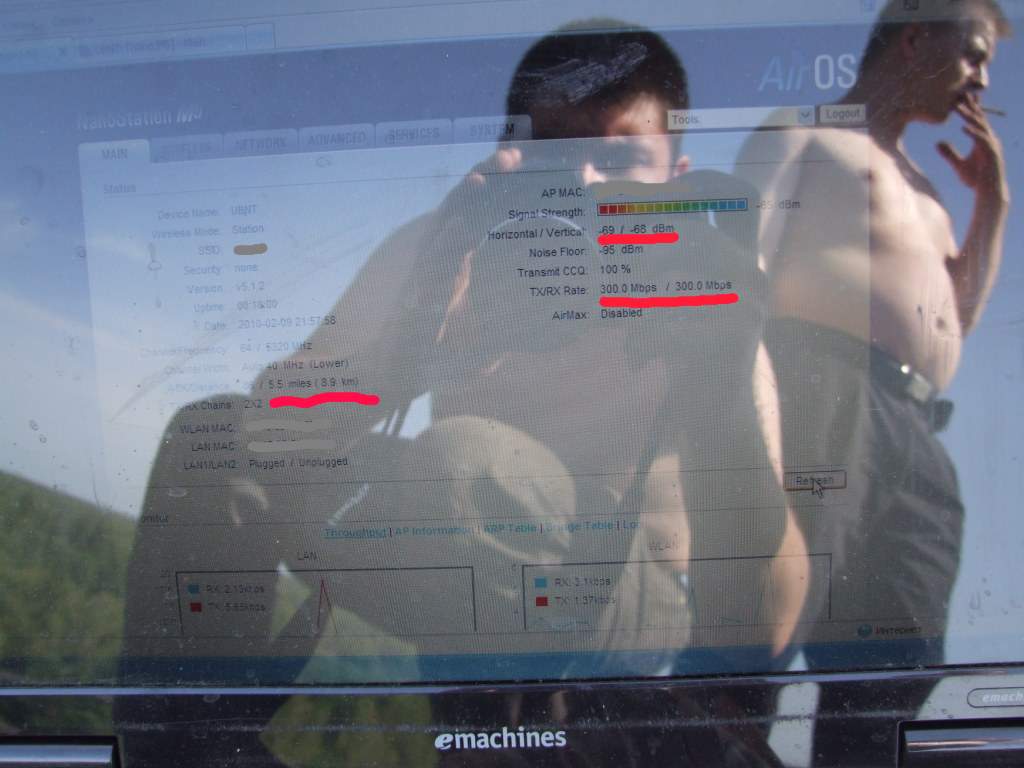

      Василий386, ещё раз перечитал Вашу тему, и обратил внимание на фото ноута. У Вас показатели H/V -69 и -68 дБм. Бывало меньше? Я когда свой линк ставил, не придал особого значения этому. Показатели моего линка такие:
      H/V -67/-67
      NF -96
      CCQ 100%
      TX/RX Rate 300/300
      Мощность выставлена на 20 дБм с обеих сторон. Линк 3 км NSM5 в 60 см тарелках.
      Сегодня попробывл поиграть с мощностью, H/V меньше не было. Знаете почему?
      З.Ы. NF строго -96, хотя встречал в Ваших постах что бывает и -100?

        Чем меньше число V/H , тем мощнее сигнал. Соответственно, если Вы на передающей стороне прибавляете мощности (или увеличиваете Ку антенны), то на принимающей стороне растёт уровень сигнала (число V/H становится меньше). Но прибавка мощности даёт больше излучения через побочные лепестки антенны, что даёт больше отражонки по отношению к полезному сигналу, что убивает Вам скорость.
        В моей практике вроде как-то было -101 дБ NF, это говорит о том, что эфир в этом месте чище, или антенна совсем не строится.
        RK3DDK :)
            Так и есть, увеличивая мощность скорость падала, да и шум большой был. Уменьшая, показатели V/H прыгали вверх. Наилучшим сочитанием стало 20 дБм. Самое интересное, когда линк ставил (не зная тонкостей), выставил именно 20, теперь понимаю сколько нервов себе сохранил благодаря случаю.
