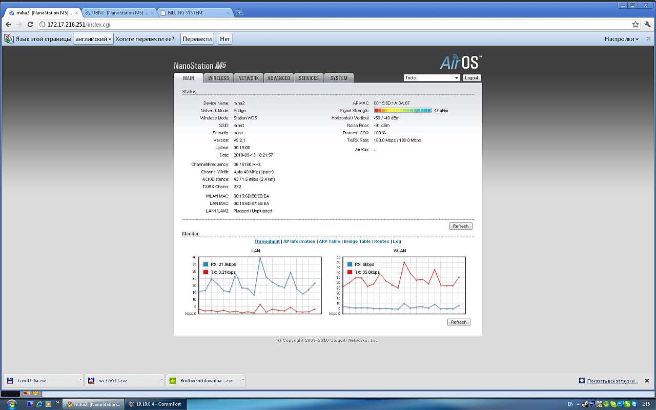

      Итоги полугодовой эксплуатации линка:
      Раздача с микротика на базе, по РРРоЕ, по тарифам 1-4 мбит.
      По вечерам через линк бродит 65-70 кретИнов одновременно.
      Из них одна треть -- торрентщики, постоянно что-то тянут.
      Загрузка линка по вечерам держится на 20-30 мбит.
      Температура летом на солнце была не меньше 70 градусов.
      Этой зимой достигала - 19 градусов.
      Линк работает как часы.
      Задавайте вопросы, если есть.
