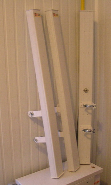

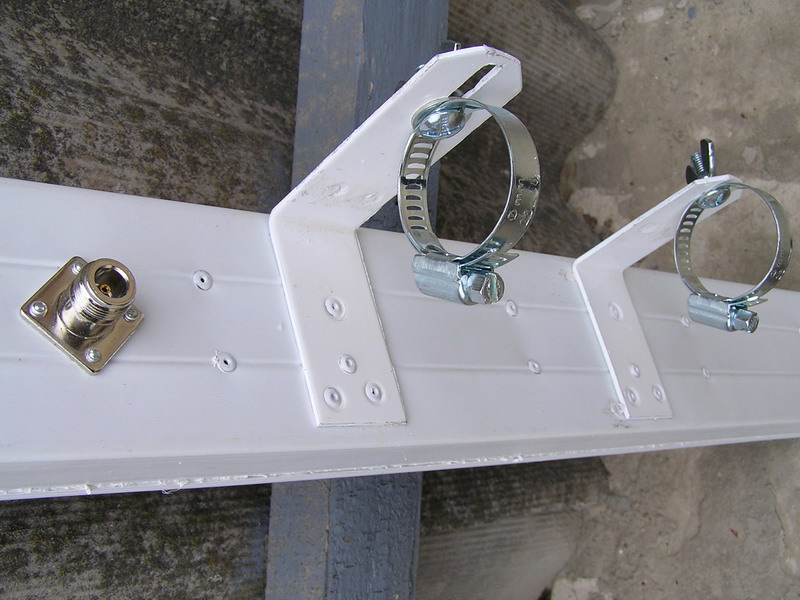

        Вот пример крепежа и дизайна,мой вариант

            В догонку,по поводу креплений :) достойно остояли ураган на 16 этажном здании плюс 8 метровая мачта
            QUO NON ASCENDAM
              Сообщение от hex
              по поводу креплений.
              Эта конструкция не жесткая, потому как не замкнутая.
              Я бы развернул уголки навстречу друг другу.
              Один сделал бы жестким, а второй регулируемым. Так чтобы расстояние между полочками можно было изменять в зависимости от диаметра штанги.
              Тогда ее никакой угаган не свернет.
              Если не секрет, а что внутри гипсокартонового короба?
                дык ежели это крепление уже протестировано ураганом, зачем что-то менять?
                  С точки зрения строительной механини - это вообще не крепление.
                  Я только предложил улучшение конструкции. а там как кто хочет
                    корб не гипсокартоновый, а пвх :lol:
                    Диаметр мачты тут учтен от 30 до 70 мм (хотя стальные кольца сменить проблема 2 минут),угол наклона регулируемый от -10 до + 5 градусов;)
                    конструкция довольно жесткая;) можеш сам повисеть на креплении.
                    QUO NON ASCENDAM
                      пвх? а мне показалось что это направляющая от подвесного потолка.
                      Так что же в нём????
