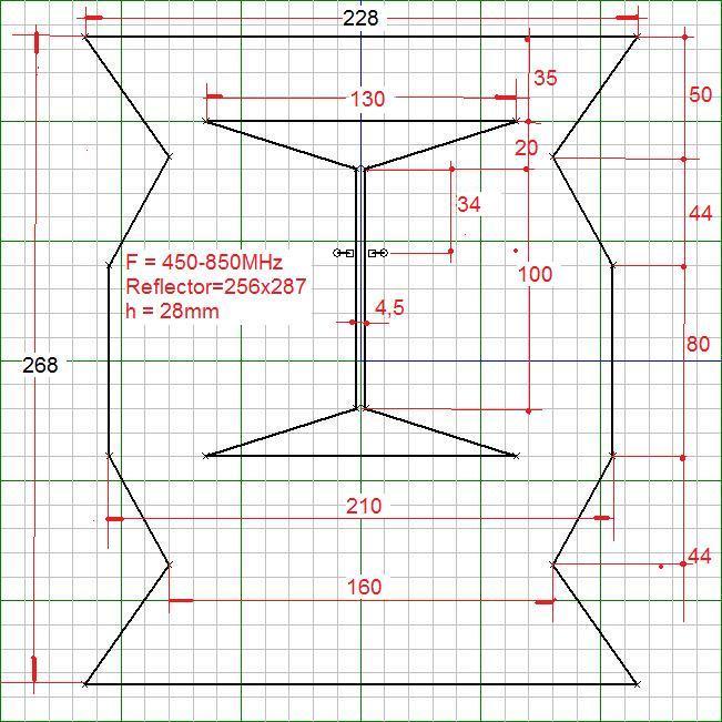

    День добрый. Помогите пересчитать проект.
    Ссылка на проект: http://www.cqham.ru/forum/showthread...=1#post1614870
    Нужны частоты 522 и 770.
    если бы был вопрос, как посчитать саб или как отремонтировать машину, то вопросов бы не было, но тут... вчера до 5 утра просидел так и не понял нифига... не понял какая сторона за какую частоту отвечает.
    Это длина X и Y ... главным образом
    Диаметр проволоки...? Расстояние до отражателя ...?

        Есть медь 2,5 кв мм. Могу другую купить, стоит копейки.
        ​​​​​отражателя скорее всего не будет. Думаю усиления должно хватить. Один из 2х ТВ дома смог показывать первый мультиплекс от самой простой антенны в виде огрызка провода.

            Без рефлектора, это ГЭ, а не антенна... А с рефлектором её габарит совсем не комнатный... Я бы поискал что то поинтереснее!
              И что же мне выбрать что бы 2 диапазона работало???
                Может уже пора слезть с пальмы? Не конечно, пересчёт на калькуляторе работает и будет работать! Но хрен материал найдёшь, в не которых антенна это не критично, в других даже после симулятора хрен запустить!
                Я даже видел как люди, на бумажке рассчитывали, а потом в железе делали(и сходилось), но это долго нудно! Пришли другие времена!
                Давайте на пальму залезать обратно не будем!

                  сделайте по этим размерам, не забивайте голову себе и другим. для многих "заводских" ДМВ антенн ксв до 3 - это "норма", а тут внизу "всего" 2,1.
                  lipton слишком грубо, но емко выразил характеристики антенны.

                    Честно не совсем понял про пальму... Уже готов обычный би луп собрать на коакстале или на обычном медном проводе.... Но эта хрень с первого поста она же лучше не?
                      Соберите простейшую ЛПА(с ней ошибиться трудно) и она будет работать лучше этой рамки...
                        Сообщение от Aleks07111971
                        Вы в курсе что есть программы симмуляторы?
                        Ну раз файл maa. приложил, то наверное в курсе...
                          Я с этим файлом до 5 утра практиковался))) в итоге сделал только хуже. .
                            Перед практикой надо немного изучить физику процесса... А иначе, время в пустую!
                              Пытаться CST MWS ( интуитивно понятный GUI )
