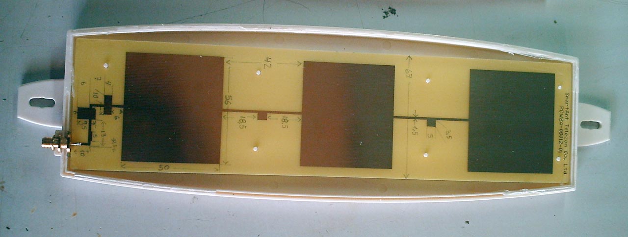

    ....вот что получилось....
    [ATTACH]531[/ATTACH]
    [ATTACH]529[/ATTACH]
    ....есть несколько вопросов..
    [ATTACH]530[/ATTACH]
    ...и высота плассмасовых штырьков, разумеется...
      Сообщение от vbm
      вспоминаем биквадрат - расстояние от рефлектора до вибраторов берем оттуда. имхо.
      это как три патч-антенны с последовательным питанием, расстояние до рефлектора 5-7 мм.
      Если центр квадратика закоротить на рефлектор, то грозозащита не нужна.
      Кстати чем-то сильно напомнила Amos.
      Последний раз редактировалось Podvig; 27.05.2007, 17:08.
        в этом случае удобно прикрепить разъем непосредсвенно к экрану (как на фа-20),
        либо на уголок, а еще лучше припаять кабель (если ставить внутри помещения).

                Сообщение от Katts Посмотреть сообщение
                [ATTACH]526[/ATTACH] [ATTACH]527[/ATTACH]
                Горизонтальная ДНА - Вертикальная ДНА
                Это диаграммы, если антенну расположить вертикально?
                Какая у неё поляризация?
                Можно ли 2 такие антенны согласовать через сплиттер(froggy) тот, что на форуме писался раньше тут(и на сайте статья).
                  Сообщение от deamon-dp-ua Посмотреть сообщение
                  Очевидно, да. Горизонтально ее располагать вообще нет смысла :stop:
                  Токи в патчах текут снизу вверх (и обратно)? - Значит, вертикальная.
                  А смысл?!?! В моем случае я объединяю секторную (как раз типа ANT24-1200) и узконаправленную (FA-20) антенны, смотрящие в разные стороны. Такую конфигурацию практически нереально выполнить на одной антенне (хотя теортетически и возможно). Если вам нужен просто "сектор" - есть Амосы. Если "круг" - есть коллинеарки.
