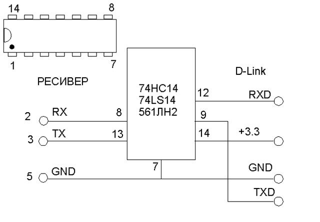

    Помогите найти причину поломки G700AP и ее реанимация если это конещно возможно.
    Симптомы:нет доступа по LAN(но подключение в порядке) и нет конекта по Wlan, лампочка Lan постоянно мигает.Сброс настроек не дал не каких результатов,возможно поломка устройства случилась после грозы,БП рабочий. прошивка была стандартная,работала точка клиентом.
    В консоль заходили? Что там?
      нет не заходил нету J2
      1: VCC (+3,3V) не подключаем
      2: GND подключаем к корпусу дата кабеля
      3: CTS подключаем к 9 разъему (11 CTS_N ножке PL2303)
      4: RTS (+3,3V) подключаем к 5 разъему (3 RTS_N ножке PL2303 (+3,3V))
      5: TX (+3,3V) подключаем к 3 разъему (5 RXD ножке PL2303)
      6: RX подключаем к 6 разъему (1 TXD ножке PL2303 (+3,3V))
      такой делать ?

        Я делал просто на ЛН2 вот так

          ктонибудь может подробно описать подключение к консоли g700ap?
          подробное описание нашел только для 2100ap http://www.lan23.ru/forum/showthread.php?t=1363 http://www.lan23.ru/wifi/2100AP_UP_COM/2100AP_COM.htm
          2 J.Forfun
          у вас на втором фото контакты RX, TX, GND идут на "ресивер". что это за "ресивер"?
