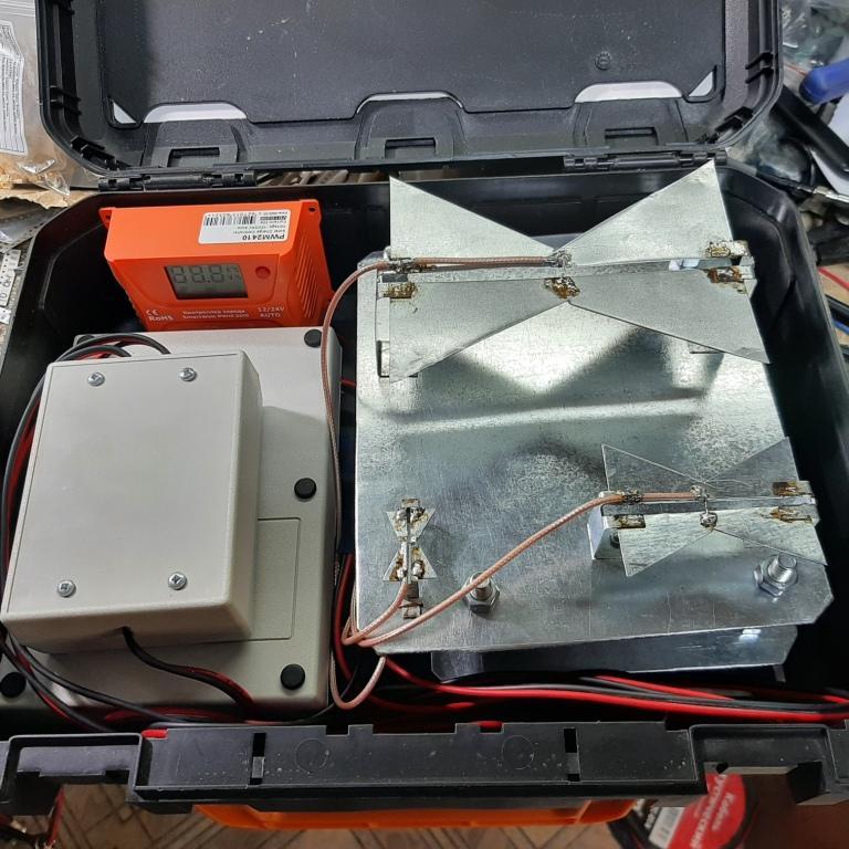

    Концерн Г.У.Дрон представляет своё очередное поделие СМЕРД-1
    Изделие представляет собой Глушадрон Окопный, назначение понятно из названия :)

    Первое включение час назад..
    Некоторые подпробности..
    Батвинги не годятся для этих дел. Нужны антенны с очень узкой ДН. Нужно три диапазона как минимум!
    Устройство должно быть герметичное!
    Вот этот "окопный вариант" единственный который реально работает! Остальные поделушки нервно курят в сторонке!
    Длина почти 1,5 метра, масса более 10 кг(батарейки тяжёлые). Мощность охеренная! 2,4 и жпс на Мавиках глушит с километра.

        Всё не так задумано..
        чемодан (он клнечно герметичный, в пределах разумного) должен лежать на земле и создавать купол над собой. Основная цель- увеличить защитную высоту, не допустить возможности зависания дрона ровно вертикально над целью и.. спокойно ложиться спать :).
        Я так понимаю что там не до того чтобы вертеть головой на 360 гр. и метиться из ружья. Мне так кажется..
        Испытания покажут высоту защиты. Я его только первый раз включил пару часов назад. Если будет недостаточно, буду увеличивать мощность. Направленность антенн увеличивать не планирую. Купол должен быть градусов под 60.

          Диапазоны стандартные - навигация, 2,35-2,55 и 5,2-5,95. Более продвинутые глушилки есть вдобавок 880-1300 мгц и 400-470.
          Ложиться спать... ну это батареек не хватит!
          Да, крутят головой на 360! Жить захочешь, ещё не так раскорячишься! А что бы не крутить постоянно и не создавать купол 24 часа и существуют детекторы со свето-звуковой индикацией. Т.е. глушилка включается по мере необходимости, заряжать в окопе её нечем! Такая схема работы проверена и удачно используется.
          Направленные антенны на глушилке нужны по двум причинам - 1) повышение дальности глушения, 2) глушить именно то, что нужно, а не всё вокруг!

            при потреблении 1А от АКБ 50АЧ будет работать больше суток.
            Сейчас делаем вариант с повербанками. Один у становлен, другой заряжается..
            Кроме того, излучать необязательно 100% времени, достаточно 50/50, это не изменит результат глушения. Для синхронизации после потери сигнала требуется время. Так что от АКБ 50АЧ можно растянуть до 3-4 суток.

              Дык а что там за мощность, если потреб всего 1 А? Как ни крути, при таких антеннах, что бы создать купол, надо вдувать не менее 10 ватт в каждый диапазон! Итого 30 ватт...
              И опять же, повторяю - про круглосуточный купол лучше забыть! Своя же разведка в жопу трахнет! Глушилка не изберательна а плане свой / чужой... Потому только остро направленная. Так что не надо изобретать велосипед! Двое тебя поблагодарят, а остальные проклянут!(утрирую конечно же)

                убийство диапазона 5.2 ГГц глушадроном окопным. Проверка на роутерах 5,2ГГц. Коптеры дальние на этих частотах в большом количестве есть и в продаже на ОЗОН и др.. Мобильник цепляется к роутеру на 1/4 дистанции роутер-заглушка (ближе роутеру), но нормально работает только на 1/10 дистанции, впритык к роутеру.
                Дохлые они какие-то оказались, эти 5Г роутеры, в агрессивных средах быстро мрут..

                  Секретный метод чтоб уменьшить в 10 раз - это поляризация

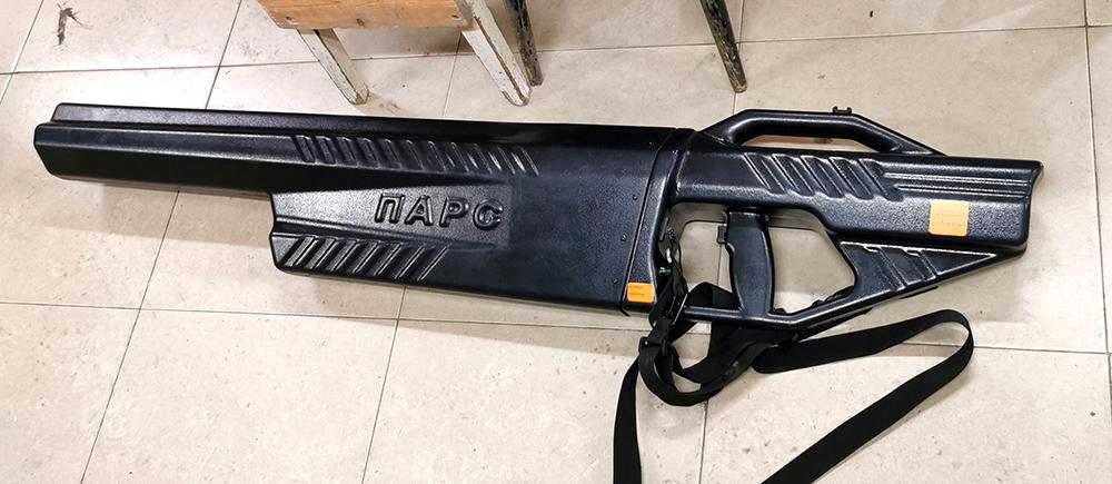

                  а эти ружья типа Ступора хороши...но до первых морозов, т.к без быстросъемного аккумулятора
                    Неправильно! (не в поляризации дело)
                    Хорошее ружжо работает и в мороз! Даже лучше чем летом! Летом возможен перегрев, а зимой акб прогревается за счёт нагрузки + внутренняя циркуляция воздуха кулером от греющихся генераторов/усилителей...

                      На коптерах принципиально антенны с вращением поляризации потому что ориентированы они могут быть по разному и это очень удобно, на глушадрон можно ставить линейную, всегда подойдёт..
                        Практически на всех современных самых распространённых коптерах, антенны стоят с линейной поляризацией, просто диполи!
                        Круговую поляризацию используют в основном "гонщики - акробаты". которые далеко не летают и часто меняют положение в пространстве.
                          Квадрифилярные антенны больше подходят для такой поделки

                            (: Ну спроси у ребят в окопах как эти ступоры и прочие Парсы в морозы )))
                              Они каждый день у меня кофе пьют! И "жалуются", и "хвалятся"...
                              Знаешь поговорку - "доверь дураку хер стеклянный"... Вот морозы из той оперы! У нас же инструкцию народ читает, когда всё навернулось!

                              совсем не айс! Не буду вдаваться в подробности... То, что поставил com666, наиболее подходит для его идеи. Главное, что бы "полевые" испытания проводили не дураки!
