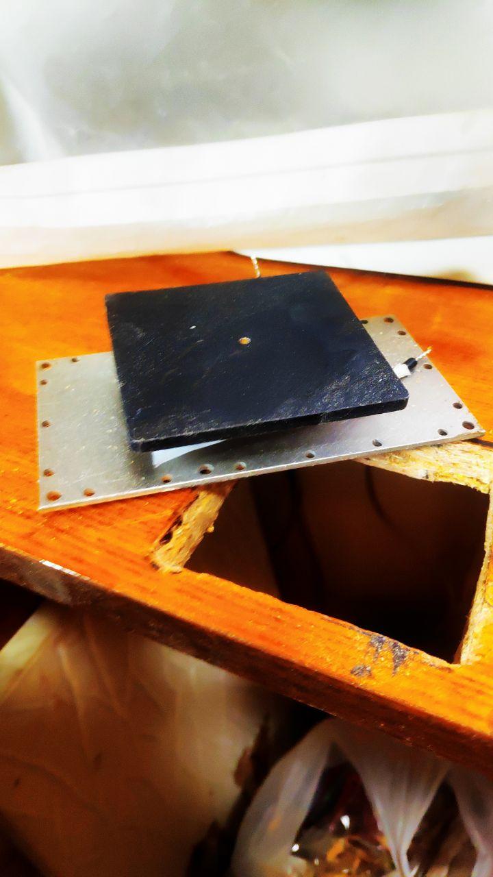

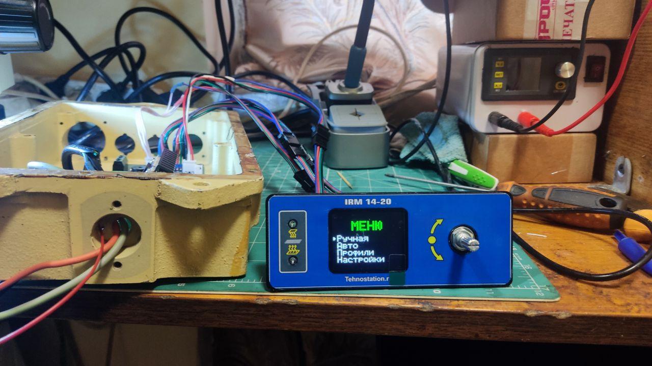

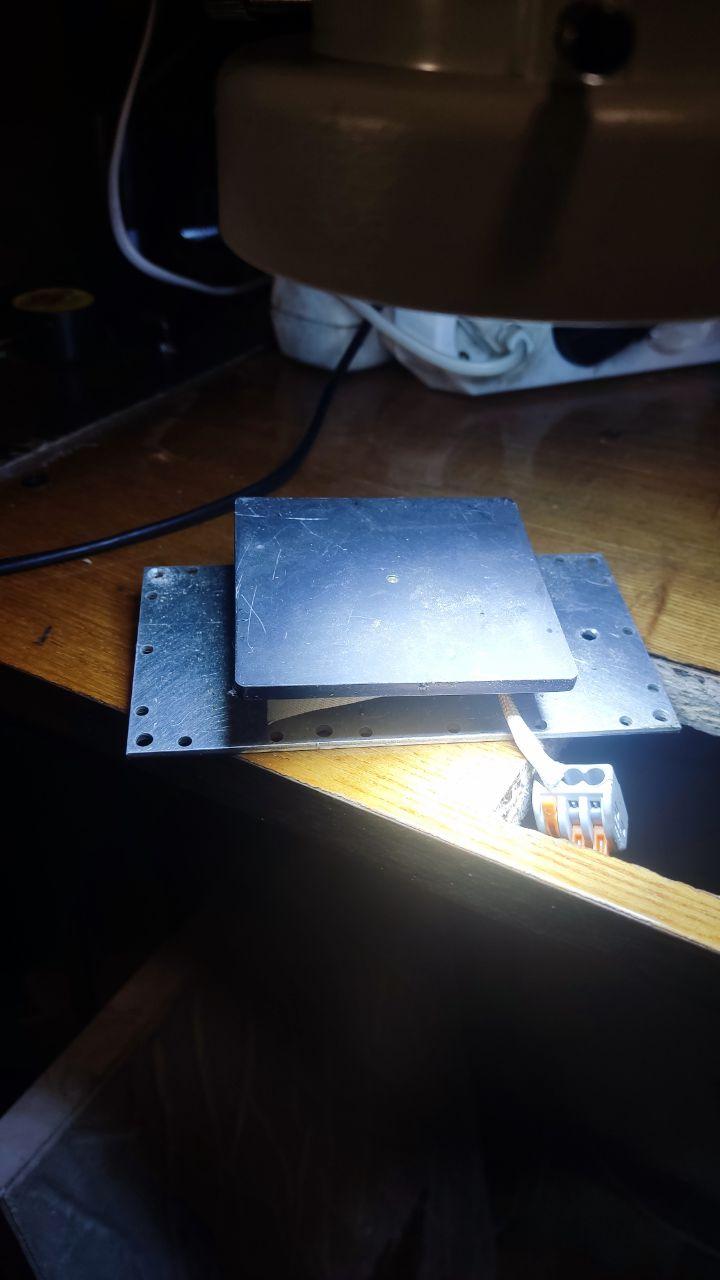

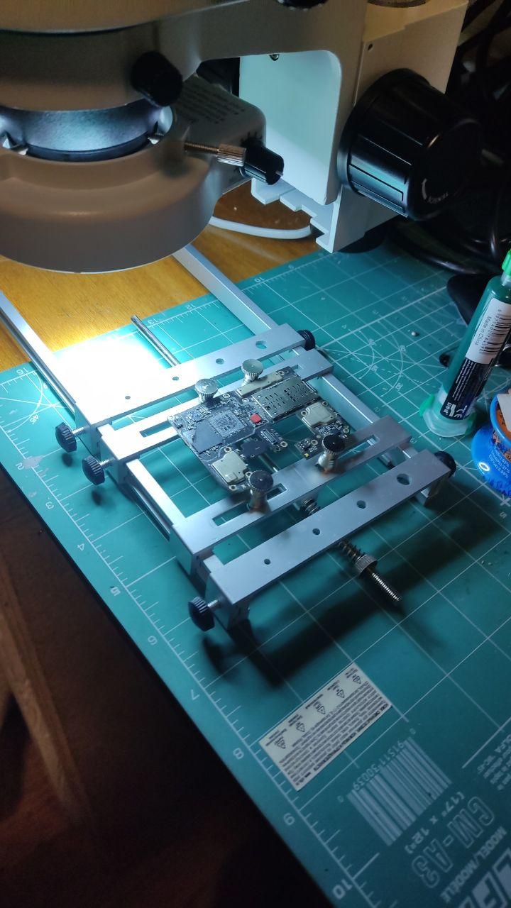

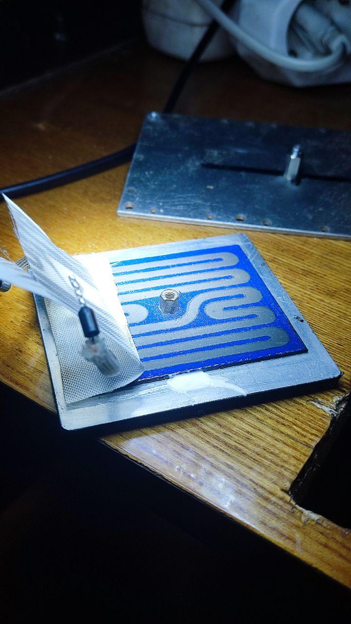

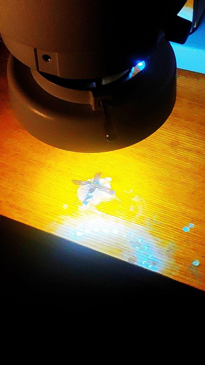

    Как то так! Для начала!:)

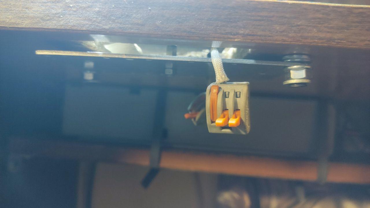

    Выковырял!!!

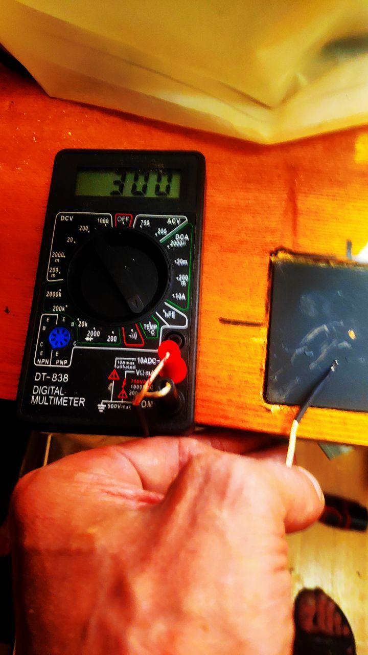

    Проверка на большой бабах!:)
      У тебя там 300! Ну там ... у тракториста!

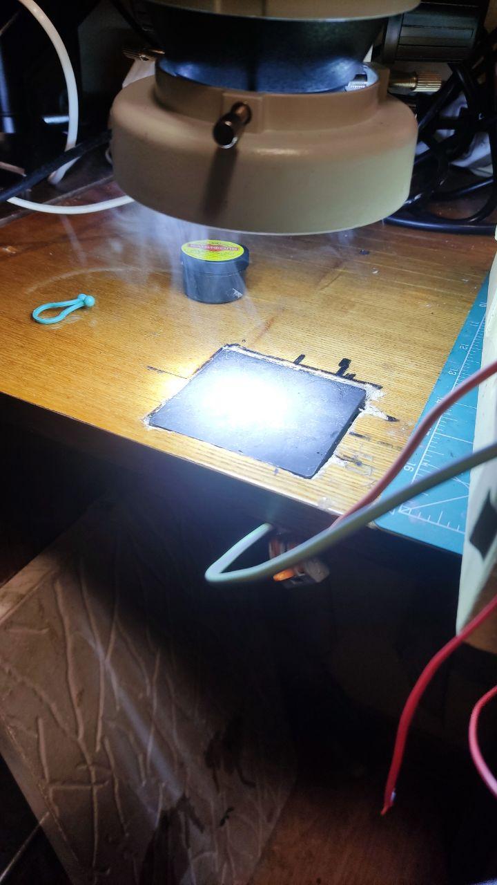

      Зачем стол ухандокал? неужели нельзя отдельную коробчёнку сделать...
        Привет Николаичь! Рад слышать!
        ВО первых, а у никого нет такого!:)
        Во вторых, коробочки пока нет, но будет, для нее есть второй излучатель, чуть побольше! То же от Зеленограда!
        Счас думаю думу, как этим управлять!:)
        А стол если что, починим! Дело не хитрое!:)
        Из за мелкоскоп все, не хочу стол опускать или стул поднимать!:) Я же не жираф!:)
        Всяко пробовал, но стоя я на ...вертел этой фигнёй заниматься!:)

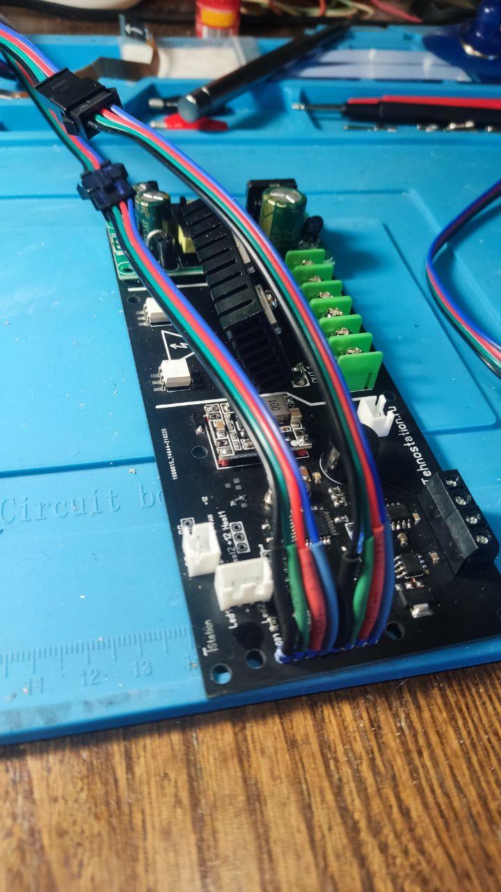

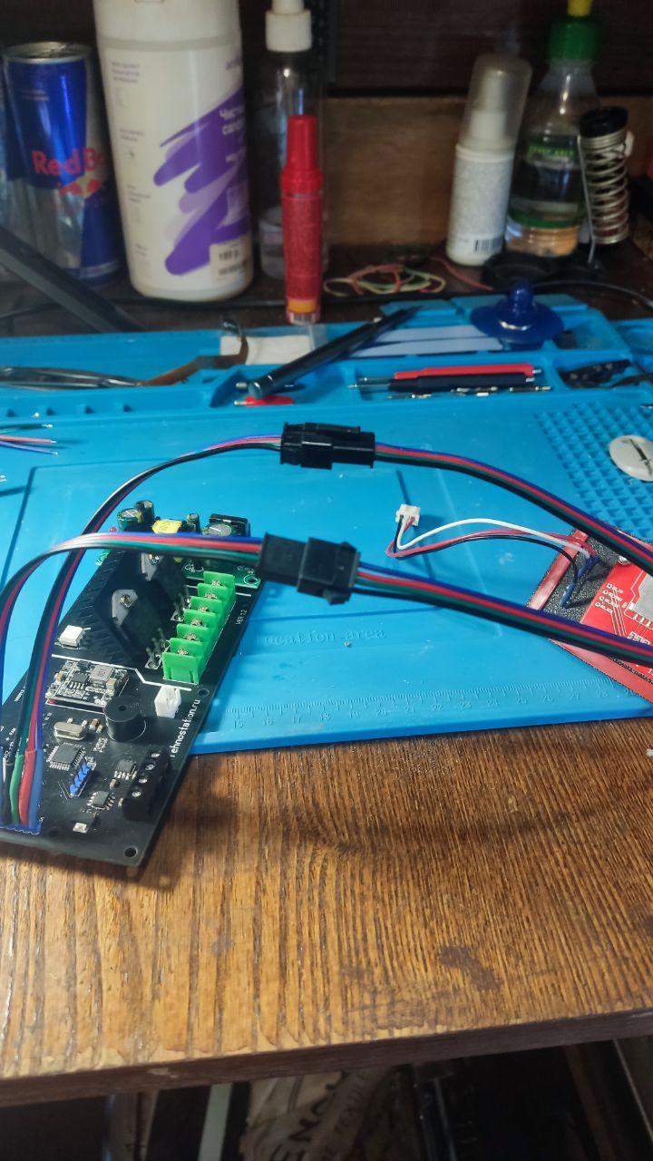

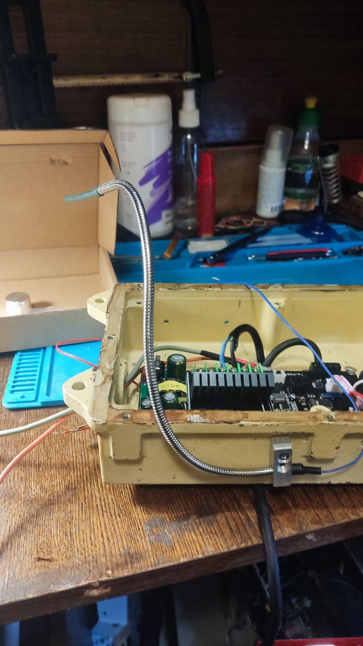

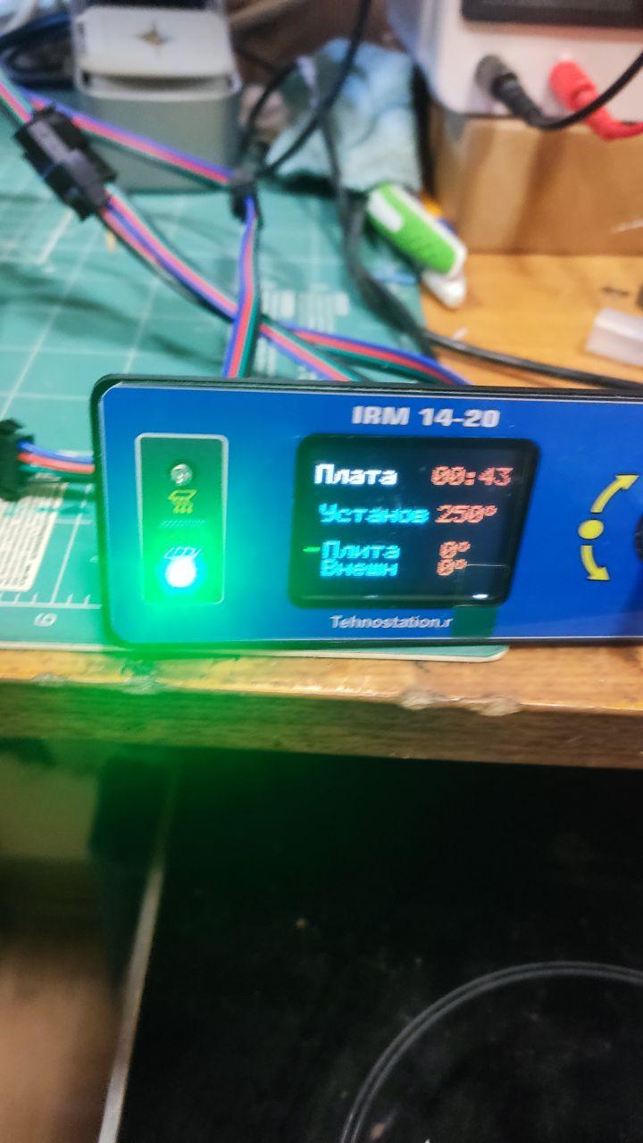

          А воть этой чтукой будем управлять излучателем!!!
          Имеет два термодатчика, один на излучатель, второй на плату.
          Можно управлять как с одним, так и с двумя.
          Деньги уплочены!:)
            Делаю ноги за контроллером!:)
              Получил!:)

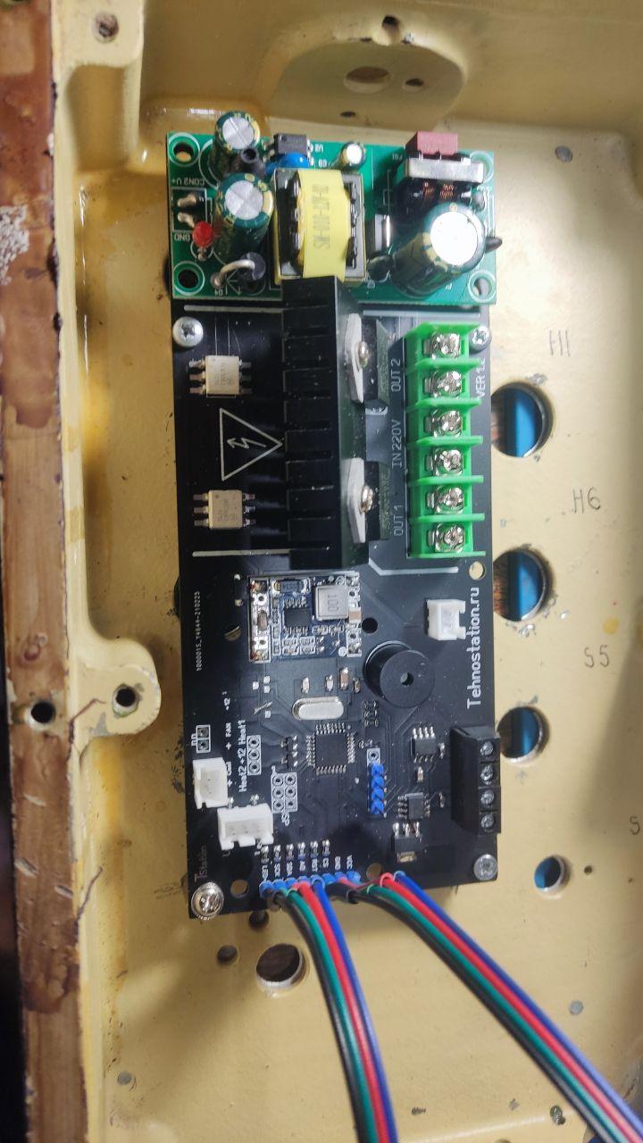

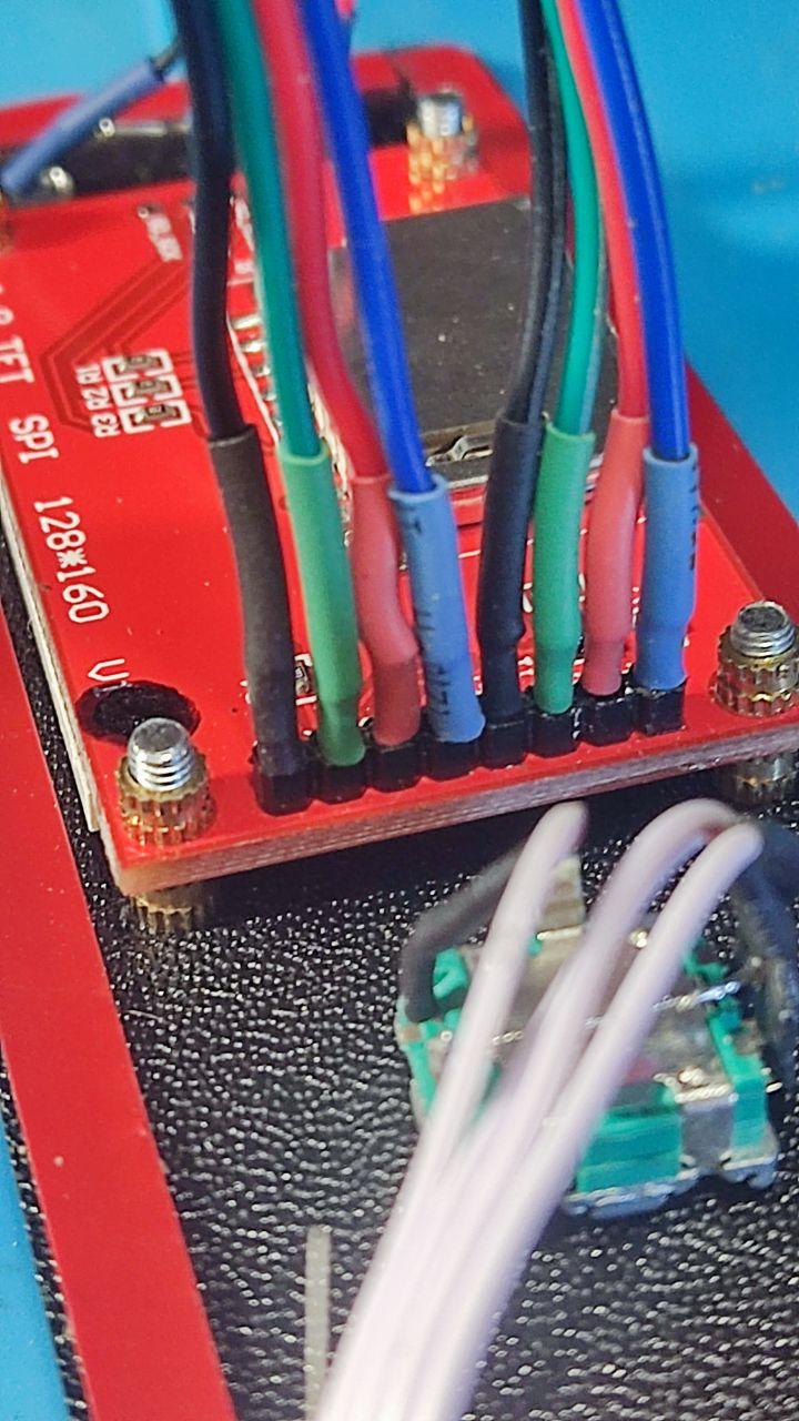

                Высоковато (2,5 см), надо дорабатывать!!!

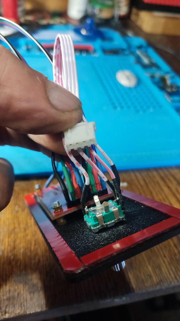

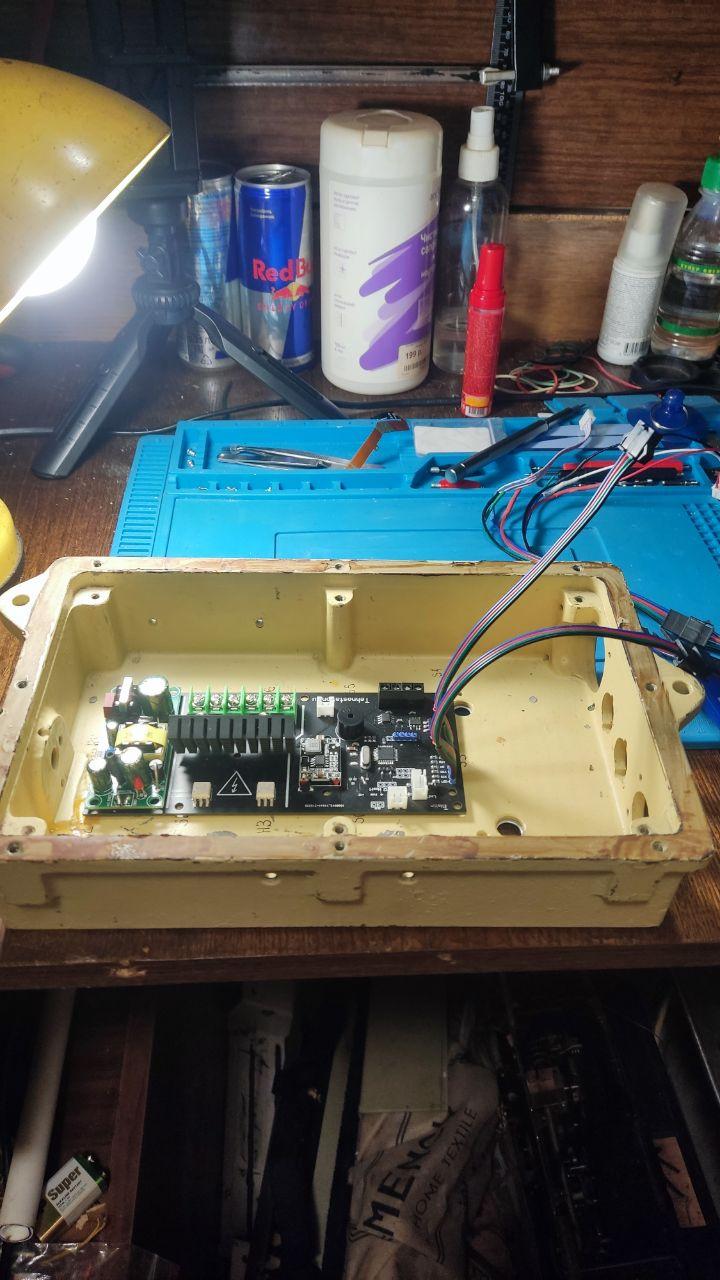

                  Нарастил проводки, поставил с разъёмами.

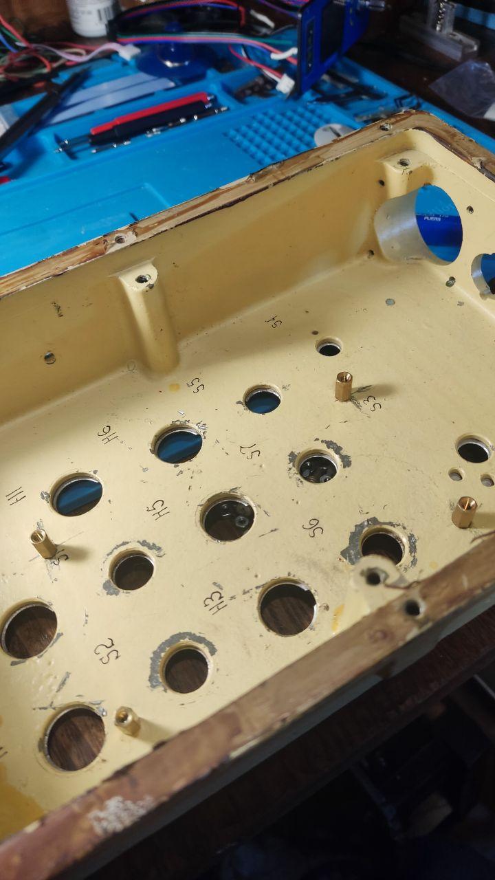

                    Поставил плату в корпус на стойки.

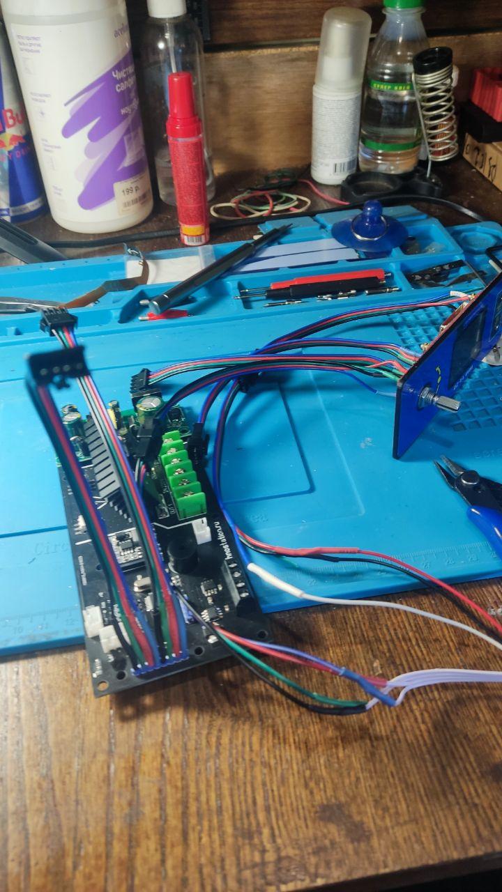

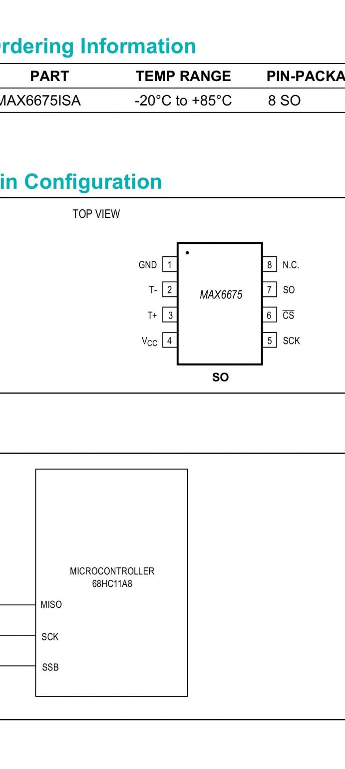

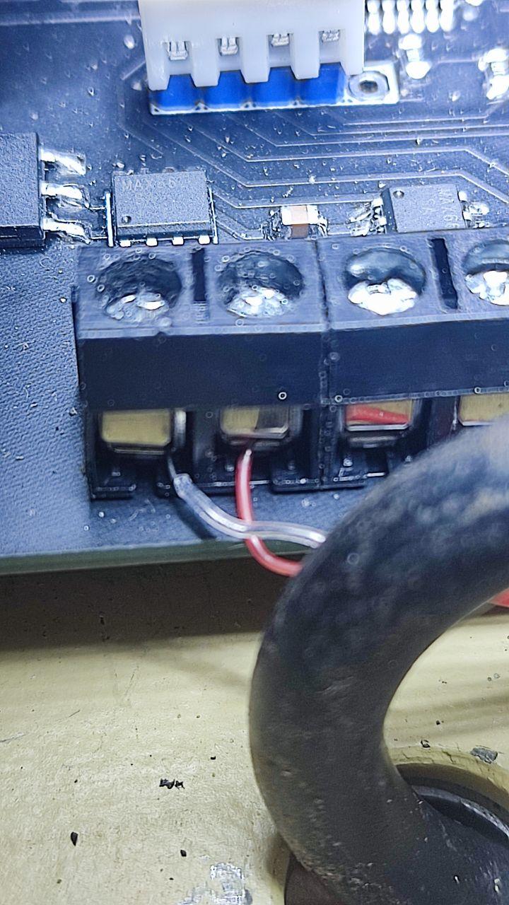

                      Ну греть начал, надо посмотреть даташит на МАХ, чтоб правильно термопару подключить.

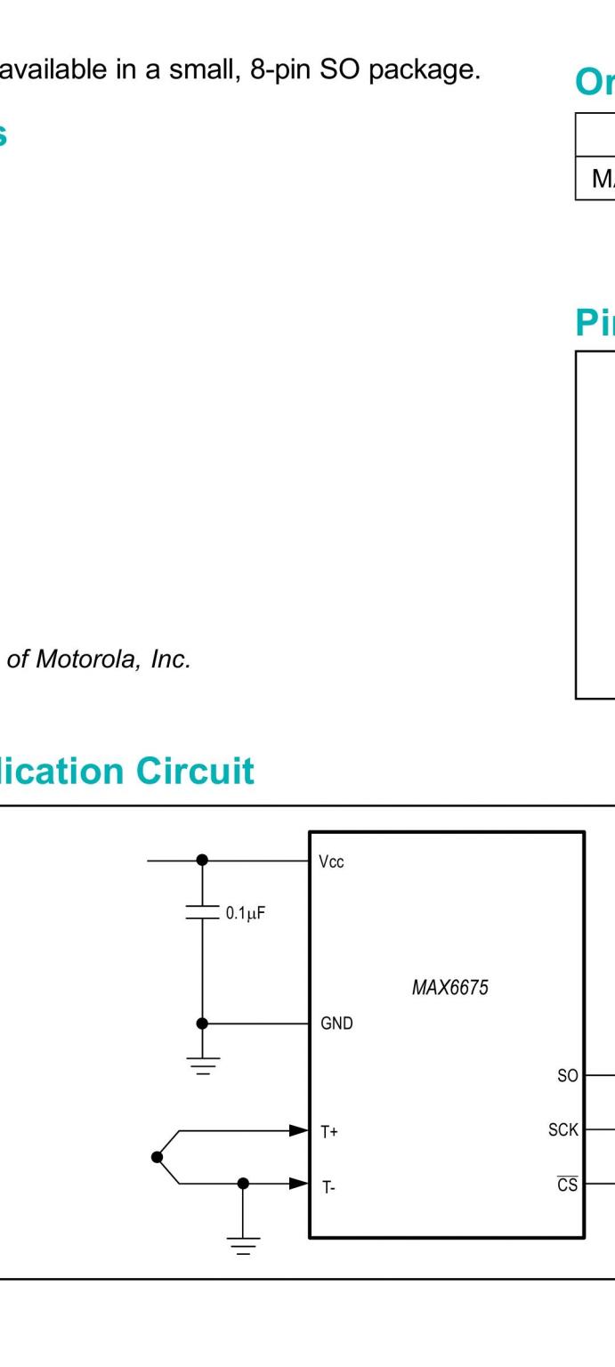

                        Смотрим даташит на max6675 и становится понятно как правильно подключить термопару!!!:)
                          Ну и подключаем термопару согласно даташита, красный на термопара +!!!

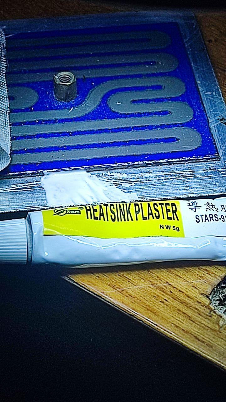

                            Прикрутил вторую термопару (внешнюю, на плату), пусть будет, если контроллер позволяет, первая устанавливается на излучатель.

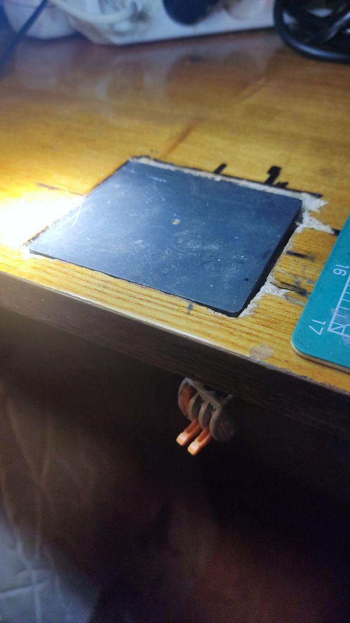

                              Продолжу!

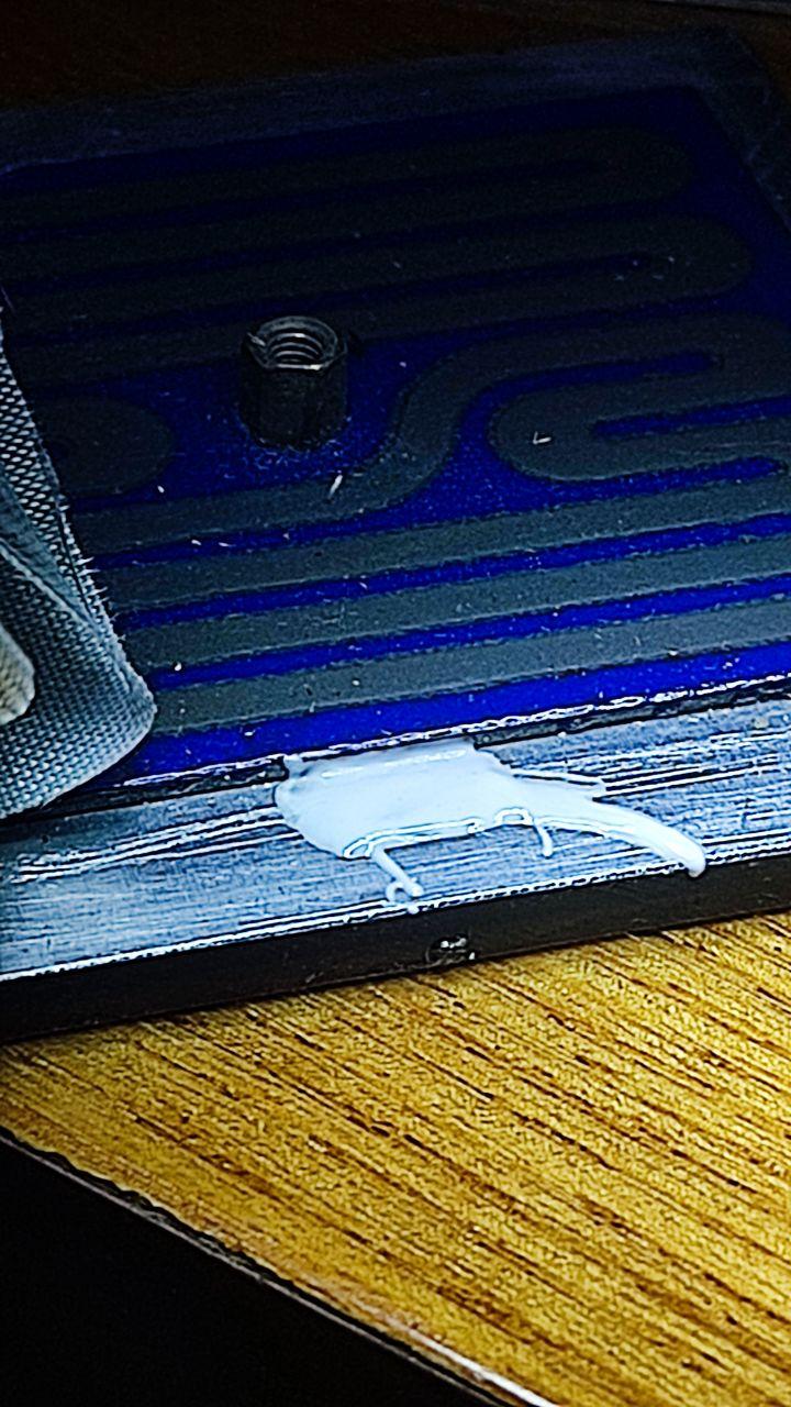

                              Нанес компаунд для крепления капли термопары. Нужно чтоб слой схватился.
