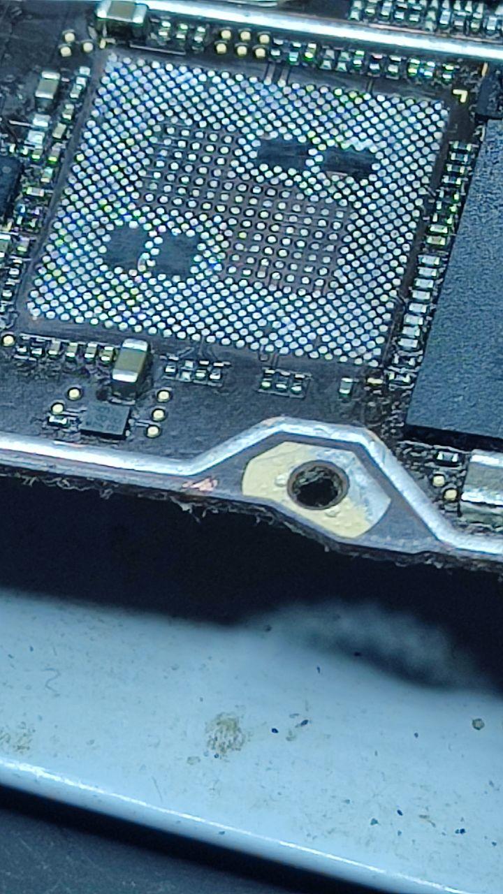

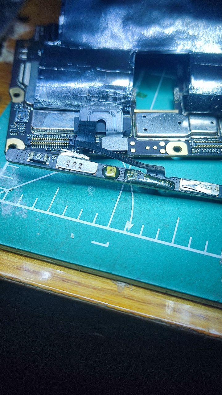

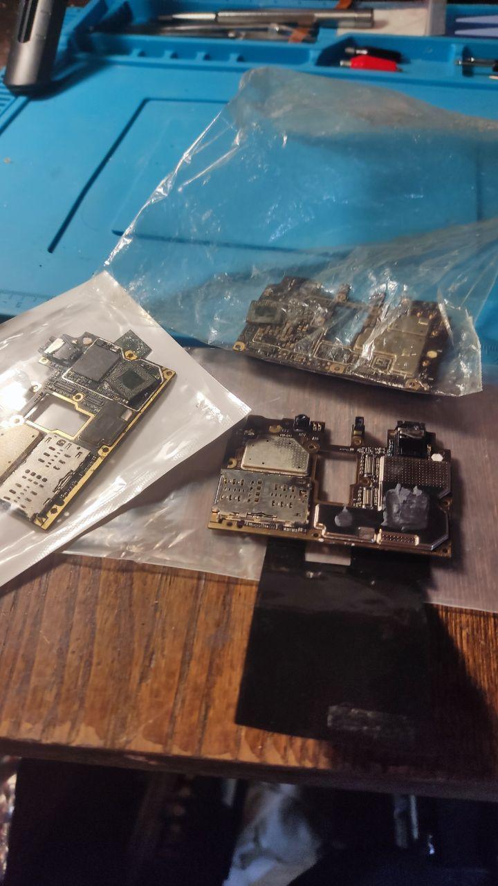

    Имеем, труп платы Poco F1, задача - понять с чем это едят! Перекатать проц с оперативной!

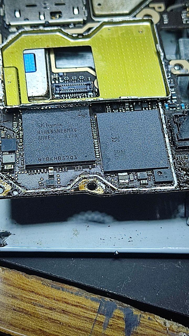

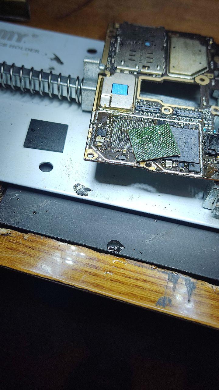

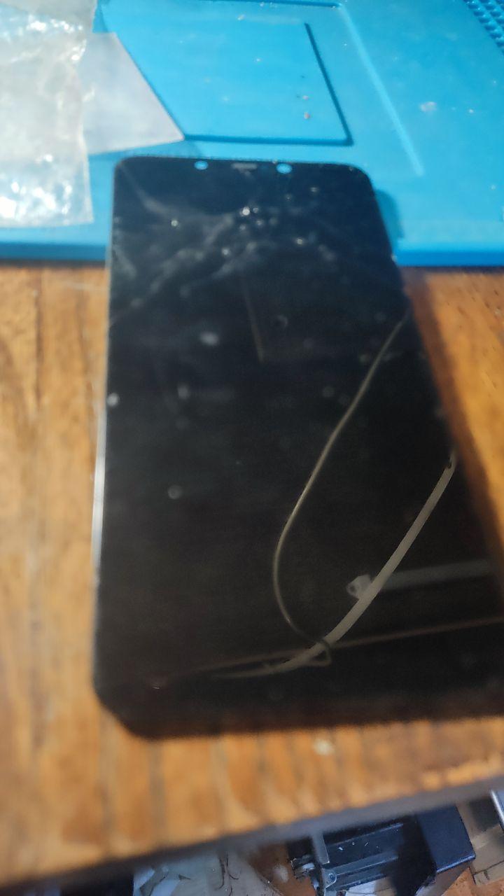

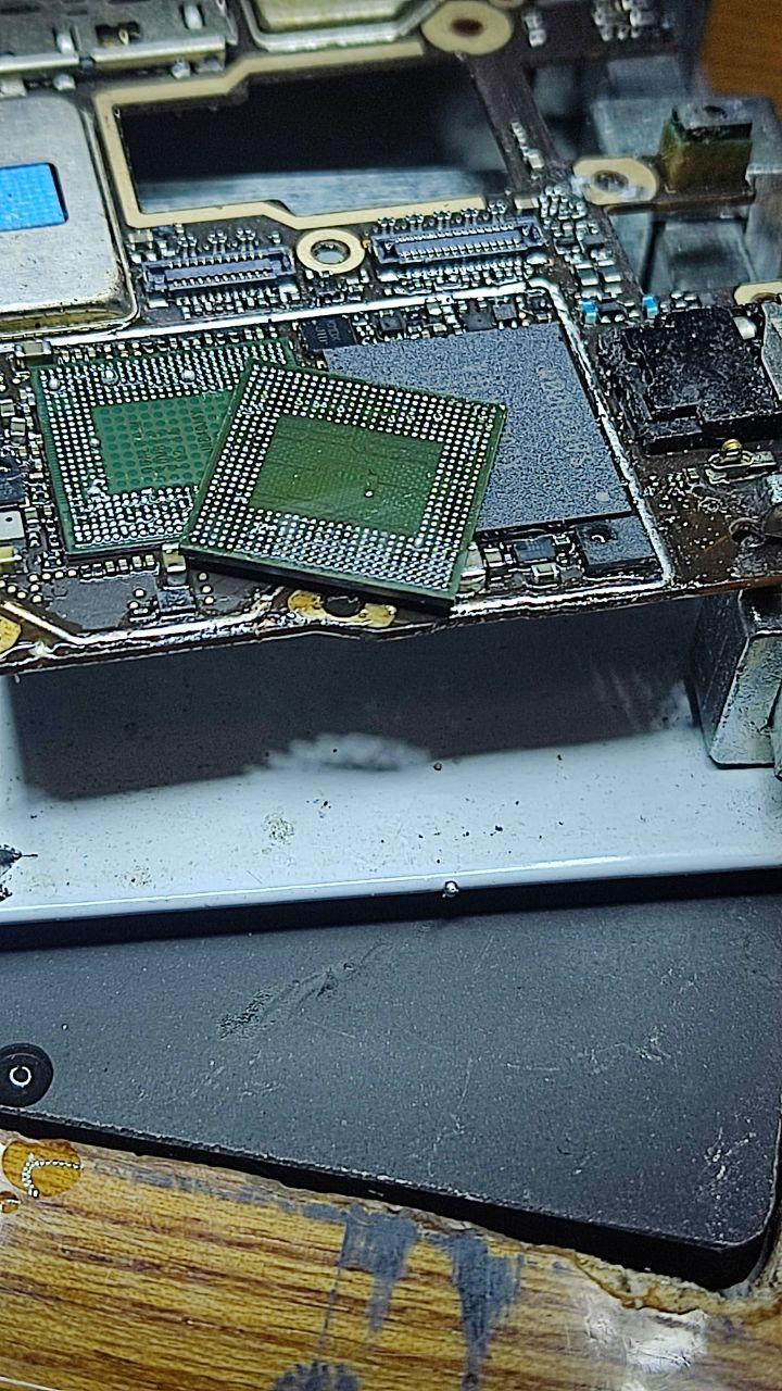

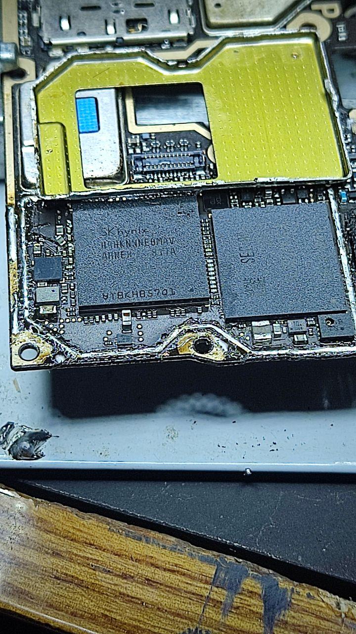

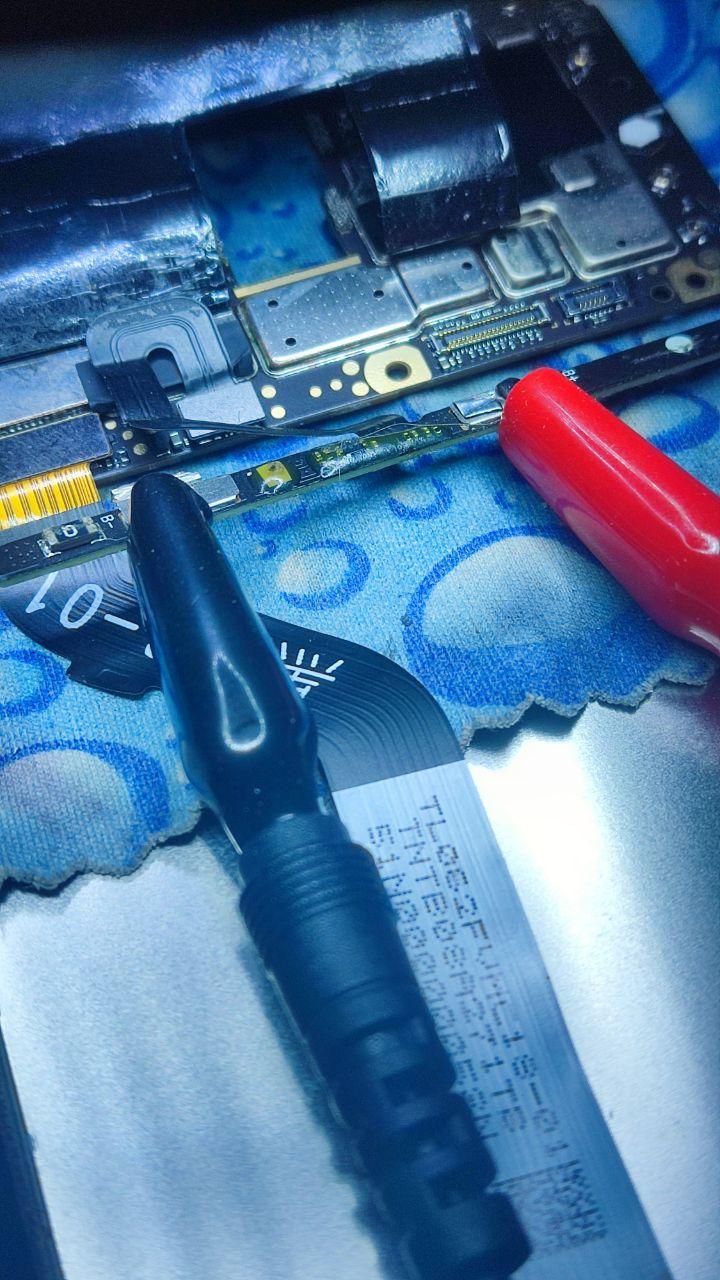

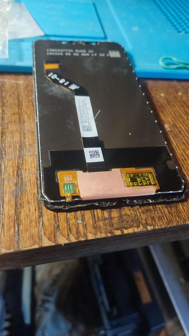

    Снимаем экран (210 ручка, прошелся по трем сторонам Вуду), снимаем оперативку, проц, (феном) прибираемся на плате!:)
    Анализируем косяки!:)

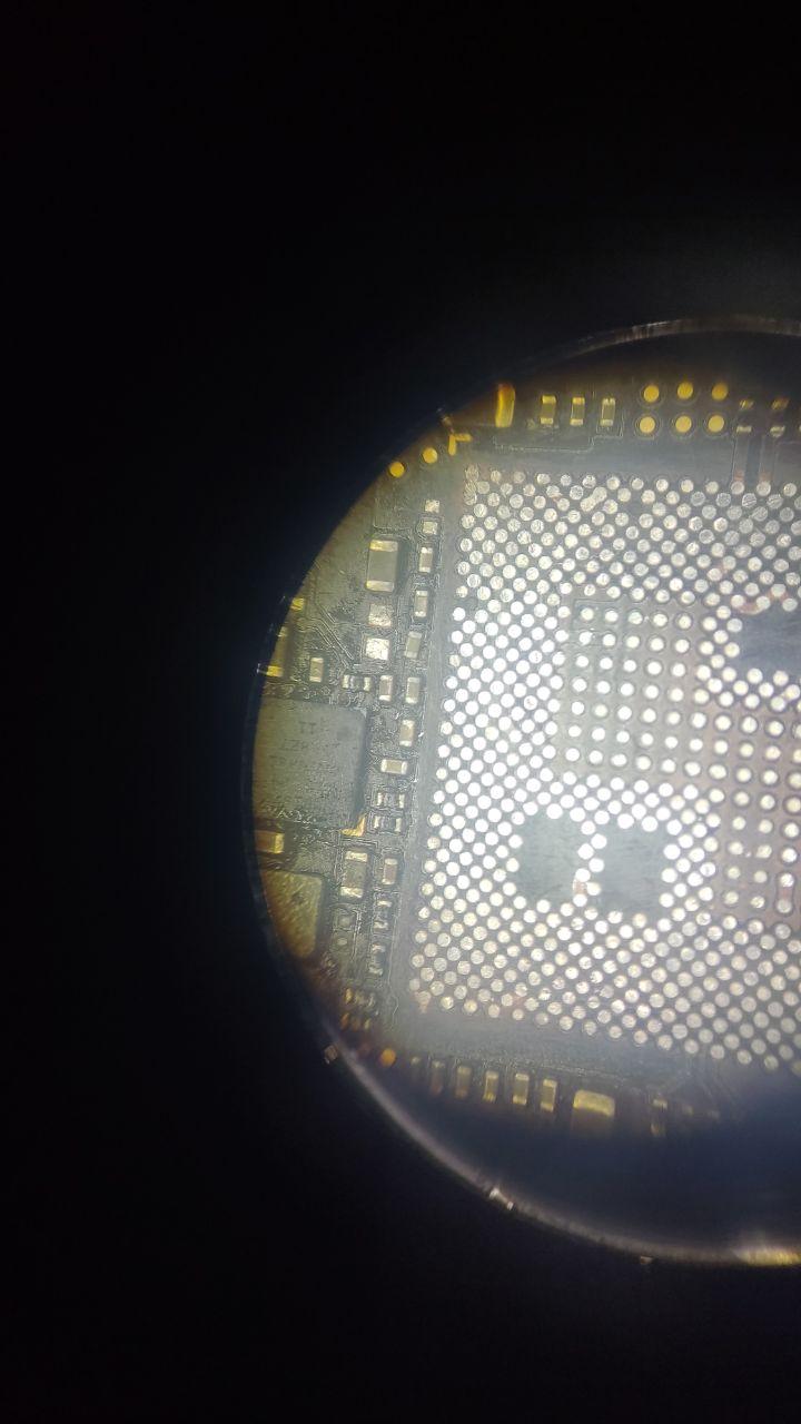

    Зачистил и залудил оперативку! Помыл!:)
      В низу проца четыре кондера! Говорят и без них работает!:)

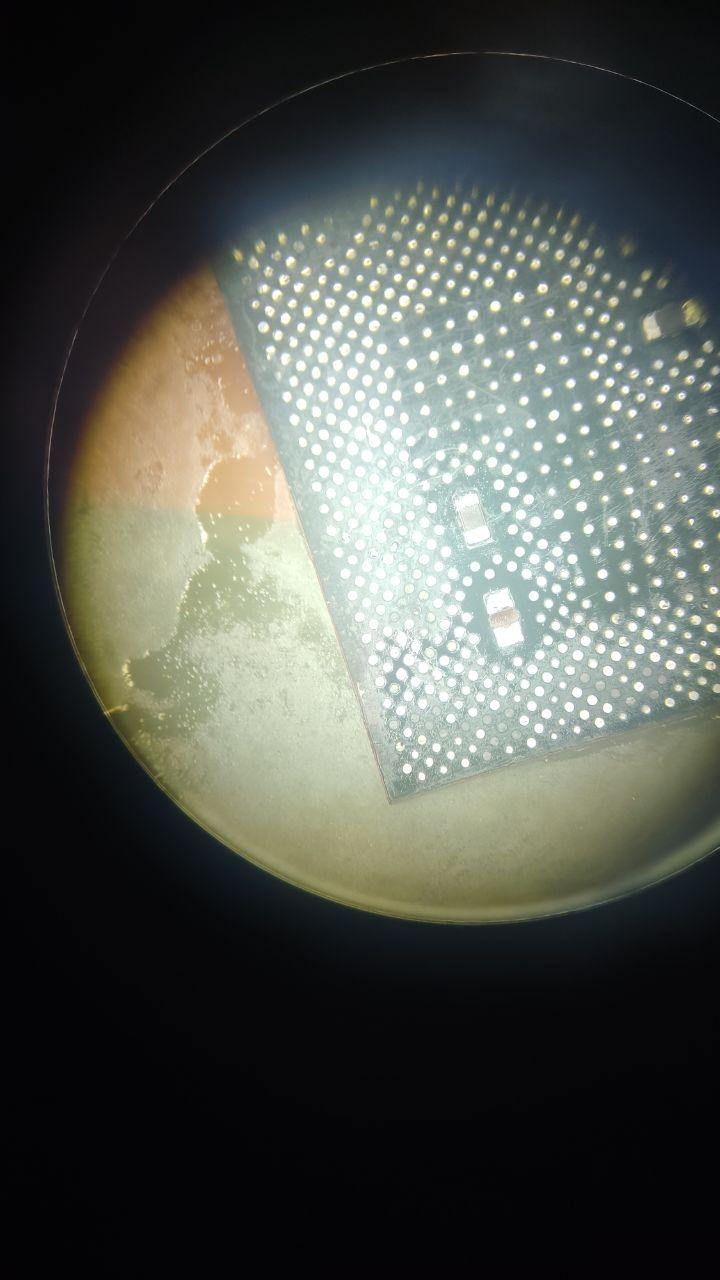

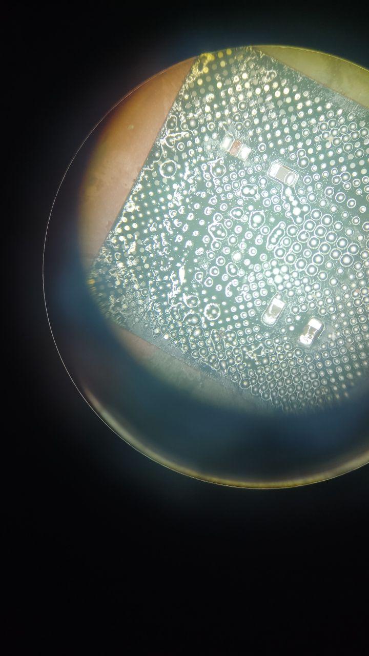

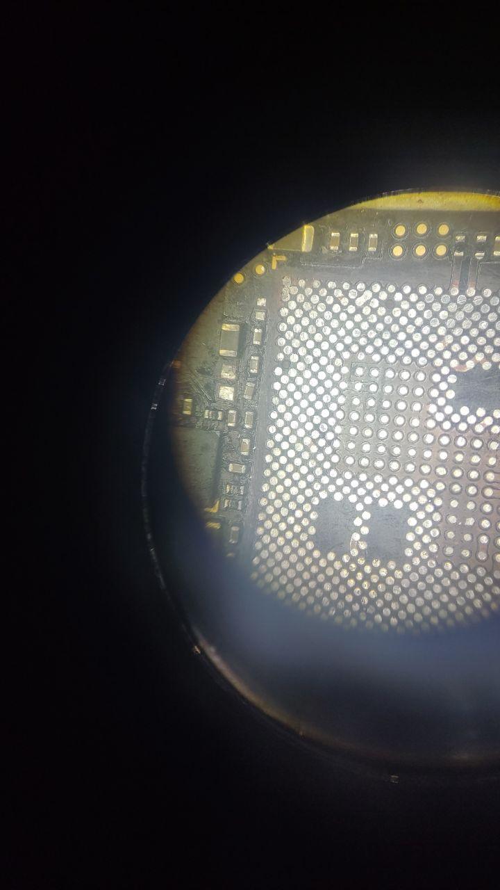

        На проце много пятаков, которые незалуживаюися! То ли я отрвал, то ли кто то до меня посторался!:)
          Смотри внимательно под микроскопом! Если пятаки целы, не оборваны, то возможно просто окислились и потому не лудятся... Это решается просто. Подчистил и активным флюсом залудил(потом промыть).
          Если пятаки оборваны, то всё гораздо хуже, но иногда решаемо...
          Лудить игольчатым жалом и отключенным от всего паяльником!
          фотки не алё, нихера не видно...
            Да, это окисленные пятаки.
            Надо подкупить химию.
              С химией поаккуратнее! А то может сожрать лишнего... Проверяй на каком нибудь хламе.
                Дык на хламе и набиваю руку.

                        Всё правильно тебе подсказали! Как правило, 2й раз редко кто пялит трафарет. Это надо быть сильно жопоруким, что бы шарики получились сильно разные по размеру! Они немного разные по любому будут, но когда сажаешь проц, немного его прижал, покачал и всё пропаяется! Главное качать без фанатизма и с флюсом, который препятствует слипанию.
                          Нехахаю хухао!!!:)

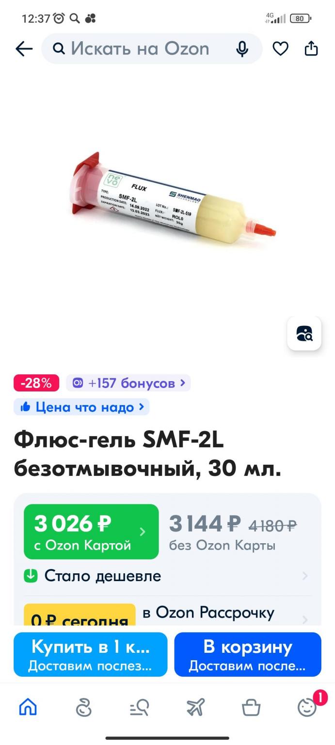

                          Активный флюс едрид Мадрид!:)
                            Возьми попробуй! Лудит даже в меру окисленные поверхности... Промывка после пайки обязательна! Я промываю растворителем, можно бензином... Спирт хреново её берёт.
