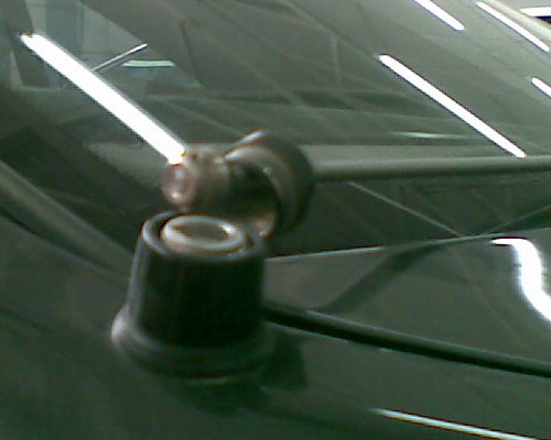

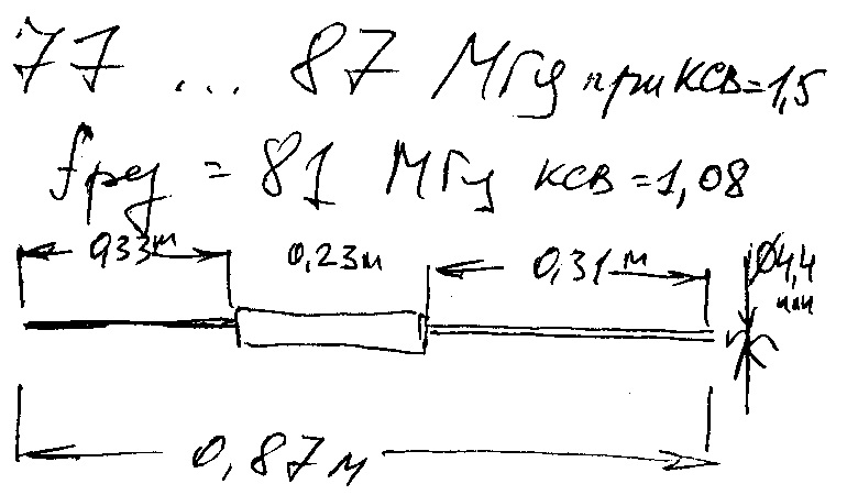

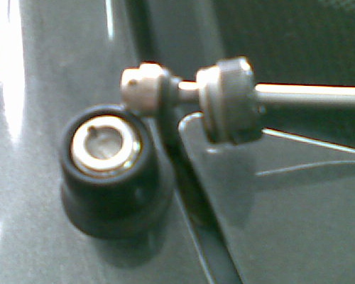

    На авто врезана антенна для старого мобильного телефона Ериксон. По видимому на частоту 900МГц (но могу и ошибаться). В общем штырь - длины указаны - все из стали, в диэлектрической вставке (что по середине 23см) скорее всего ... хз короче.
    Зато крепление самого штыря к разъему специфичное. Измерения производилось анализатором АА-200 (диапазон до 200МГц) - резонанс "обнаружился" на 81,0МГц, по уровню КСВ=1,5 диапазон указан на картинке.

    Вопрос вот в чем.
    Либо купить недорогую заводскую 2х диапазонную антенну и обрезав до необходимого присобачить к данному креплению, либо замутить handmade.
    Примеры в MANNA (от UR0TG [sk]) :
    Антенна представляет из себя штырь диаметром 4 мм длиной 490 мм,
    запитанный в основании. На высоте 170 мм от основания у антенны
    два усика диаметром 2 мм длиной 28 мм каждый, которые отходят от
    штыря перпендикулярно в разные стороны. От длины этих усиков зависит
    резонансная частота в диапазоне 430 МГц, а от длины штыря - на 144 МГц.
    А вот еще один, пожалуй самый простой вариант двухдиапазонной антенны с резонансами на 145 и 433 МГц.
    Это штырь высотой 513 мм, запитанный в основании фидером 50 Ом. Штырь, для обеспечения резонансов на приведенных частотах, состоит из двух частей разного диаметра. Нижняя часть имеет длину 165 мм и диаметр 8 мм, а верхняя – соответственно 348 мм и 4 мм. Противовесом служит кузов автомобиля.
    У этой антенны КСВ<1,5 в диапазонах частот: 141,2…151,5 МГц и 426…444 МГц.
    Антенне можно придать небольшую направленность в горизонтальной плоскости, если установить ее под наклоном 30…35 градусов от вертикали. При этом, для сохранения резонансов на 145 и 433 МГц, верхний отрезок антенны надо удлинить до 355 мм.
    Модели вертикального и наклонного вариантов антенны в прилагаемом файле.
