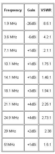

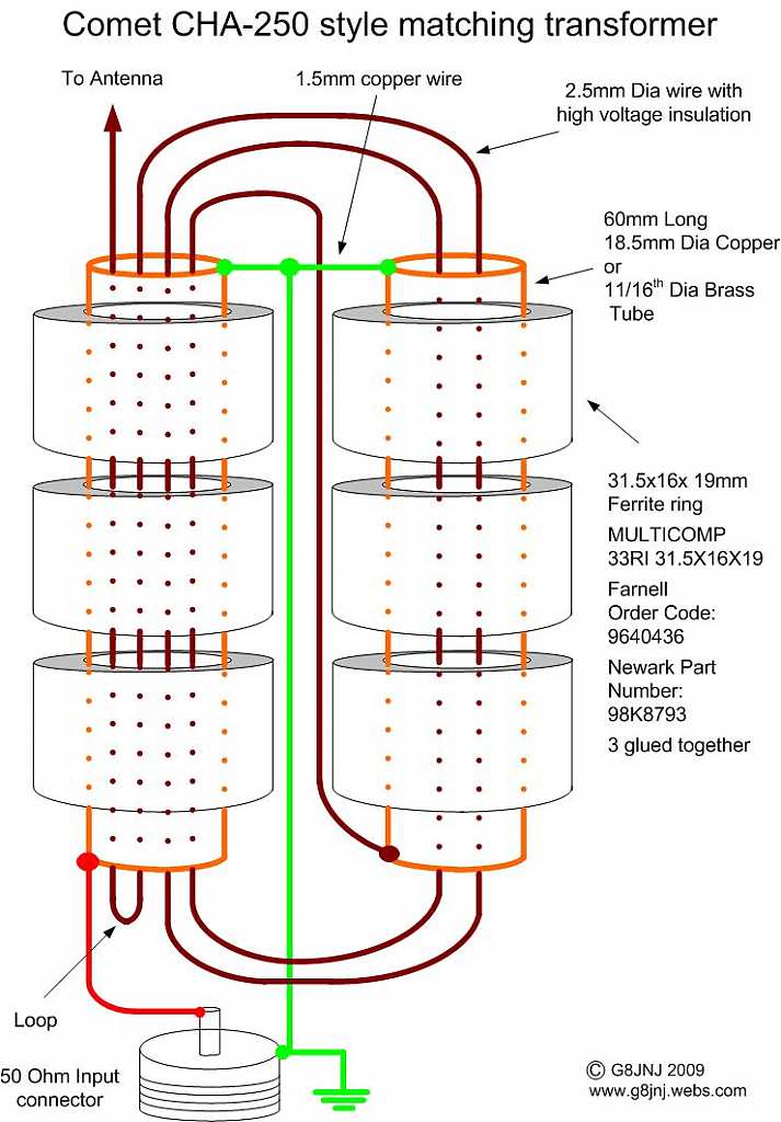

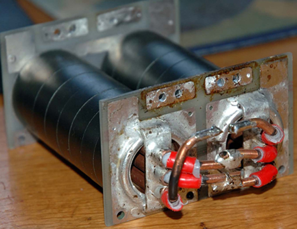

Ваше мнение - реально ли такая конструкция мультибэндового вертикала ? Какая должна быть проницаемость феррит.колец (где найти параметры), можно ли заменить отечественными ?
Как реализовать "нижнуюю часть" найдено на http://g8jnj.webs.com/cometcha250b.htm
