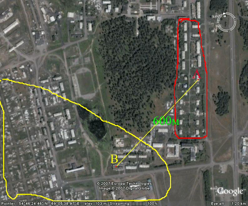

    Приветствую всех! И так, я с просьбой отозватся тех кто на практике уже испытал различного рода соединения и подключения.
    Дело обстоит так. Установил я уже давно на своей крыше 2-ух этажного дома точку доступа DWL-2100, она находится в железном коробе и установленна прям на мачте. С точки выходит кабель РК-50 2,7метра и подключен к антенне всенаправленной ANT24-0800. На фото эта точка располежена в пункте (А). Все что обведено красным это зона её охвата и пока все работает. Но вот я решил расширить зону охвата своей точки путем установки репитера, это пункт (В)желтым обведено то что я хотел накрыть сетью. Расстояние между репитером и точкой 600 метров , репитер тоже установленный в таком же коробе и имеет кусок антенного кабеля RG58 около 50 см и подключен к самодельной коллинеарной антенне.
    Так вот, поставил я репитер на 3-ех этажное здание пункт (В), между (А)и(В) есть прямая видимость а сигнал очень слабый АП монитором видно , но пинг не проходит. Короче говоря сигнала можно сказать что нет.
    Прошу посоветуйте как мне быть. Очень растроен результатом все так старался делал а в результате ничего не получил.
    Сообщение от neevgen Посмотреть сообщение
    Думаю в этом и проблема. Попробуйте исследовать и нарисовать зону охвата ТД в точке "В" (не включая ее в режим репитера).

          Ладно отбросим в сторону самопальный коллениар. Теперь скажите, у точки 2100 есть 2 антенных выхода, как их грамотно использовать оба? Получится такой вариант, 1 антенна будет смотреть на точку доступа А а вторая антенна будет направленна в сторону очерченое желтым на фото? Насколько эфективно такое использование???
            Никак ! Второй только для внутренней ант, а если и припаять туда пиг-тейл то ТД будет вибирать (если ставить автоматом) ант с наибольшим уровнем сигнала, если не автоматом (а ручками выбрать ант) то будет работать только одна ант - этот вопрос закрыт.
