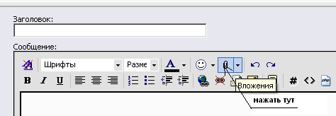

                как кстати у вас можно прикрепить файл? Хочу скинуть, что я тут у англичанина смоделировал.
                  далее загрузить файл и снова тыкнуть в эту кнопку для вставки файла
                  Дима
                    не грузится ни фига
