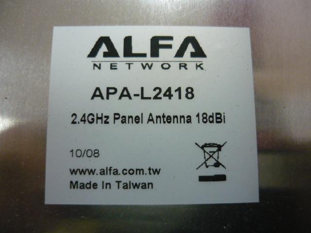

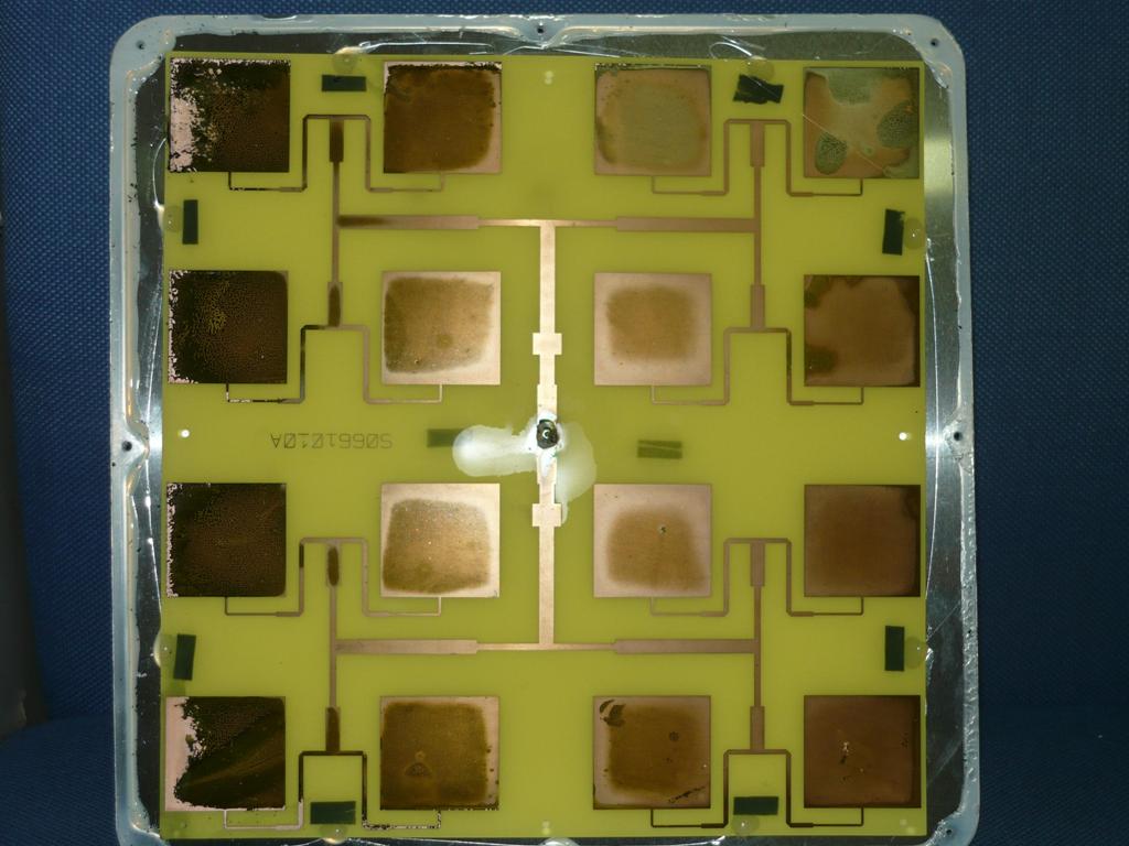

    Добрый день всем участникам!!! Вобщем такое дело)) Купили панельную антенну на Тайване...так вот на ней написано 18 dbi, и размер 330х330. Видал я чертеж панели от Бестера на 24 dbi (у которой 9 активных элементов).. у этой антенны их 16. Вопрос к специалистам: какая антенна с правильным заявленным коэффициентом усиления???Стоим щас на якоре (15 км до берега) адаптер Alfa AWUS036H и панель на 18 dbi, подсоеденился к открытой точке, сигнал 46% качество 42%. Фото прилагаю)))
    Тайваньцы честно написали.А от 9-ти патчей 24дБи никак не получить.
      Когда Бестер писал "панель 24", имелось в виду не 24дБи, а диапазон 2,4ГГц. На этой панеле тоже маркировка начинается 24.....
        все понятно))) сделал в Corel Draw копию антенны, если кто-то захочет повторить, выкладываю!!!

            Господа,не портите зря материал.Повторение такой антенны под копирку,имеет смысл,если текстолит будет иметь абсолютно идентичные характеристики с оригиналом.Я имел опыт работы с текстолитом,наш текстолит одного ГОСТа,но выпущенный в разное время ,имел разную диэлектрическую проницаемость.

              Вот пример из собственного опыта недельной давности... Делаю 1/2 диполь на 433 МГц из полоски текстолита(с виду хорошего), настраиваю, потом делаю по этим размерам ещё 10 шт., все один в один! Ну яж на радостях заказываю на заводе 1000 шт. этих вибраторов! Два дня назад получил... Проверяю и в ауте...:sorry: Ихний текстолит гораздо круче оказался и теперь все вибраторы надставляем жестянками аж на 2 см!!!
              Вот и копируйте текстолитовые антенны!!! Желаю удачи!

                  Разброс конечно меньше, но он есть! Такой же принцип, как и к.укорочения фторопластовых кабелей, он же разный у производителей.
                    На фторопласте совсем другие размеры получатся.У текстолита КДЕп 5, а у фторопласта 2, и размеры соответственно будут различаться почти в 2 раза, у фторопласта в большую сторону. Там на антенне
                    , на текстолите случайно марка не указана? Бывает на импортном текстолите на просвет можно прочитать марку...

                      не, ничего не видел, номер один есть, но это скорее всего номер сборки (S0661010A), толщина текстолита 0,4 мм
                        That is antenna design and development Taiwan company, but it looks like he was flooded, and water by the connector into the terminal, can tell people apart, whether the joint client does not cook water treatment,
