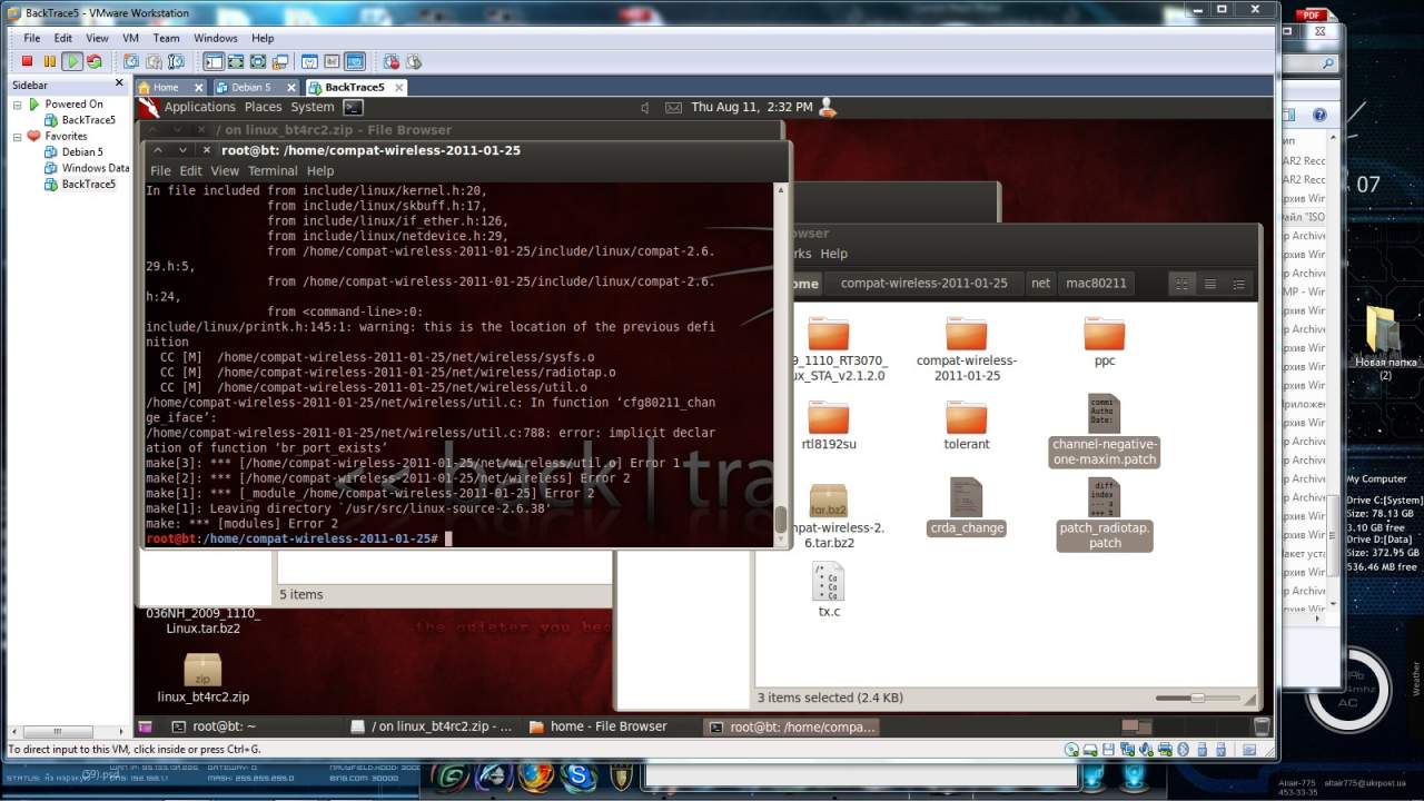

Перезагрузился. Пытаюсь установить мощность iwconfig wlan1 txpower 25dbm
Не дает, меньше 20dbm именьшает, больше ни в какую.
Скрипт crda_change запускал, регион менял, результат нулевой
Помогите!!!!

Скачал Компат вайрлесс 2001.08.07, последний, к нему mac80211.compat08082009.wl_frag+ack_v1.patch и channel-negative-one-maxim.patch, патчнул, мейкнул,мейкинстальнул, и поскольку не рискуя долго $ sudo make wlunload и $ sudo modprobe driver-name не делал, а перезагрузился(я так понял на загрузке то же самое сделаеться автоматом)
До установки Компата в Ейркраке TP-Link TL-WN7200ND определялся как чипсет:Unknown и драйвер rt2500, при попытке Airdump не определяло ни одной точки
После установки чип по прежнему Unknown а драйвера usb(цікаво...) хотя насколько я понял должен был быть mac80211...как вы поняли ни одной точки...
Есть идеи? буду благодарен за любую помощь.

точные действия:
$ wget http://wireless.kernel.org/download/....08.07.tar.bz2
$ tar -jxf compat-wireless-*
cd compat-wireless-*
wget http://patches.aircrack-ng.org/mac80...g+ack_v1.patch
wget http://patches.aircrack-ng.org/chann...ne-maxim.patch
patch -p1 < mac80211.compat08082009.wl_frag+ack_v1.patch
patch -p1 < channel-negative-one-maxim.patch
make
make install

Сейчас откачу cd home/compat-wireless-* и make uninstall, но как мне быть? это единственная установка не приведшая к ошибке при мейке именно на драйвере mac80211(может не те патчи пихал...)
Черт, по скачаным выше дровам от x3mall выбивает ошибку на мейке на том же месте...
