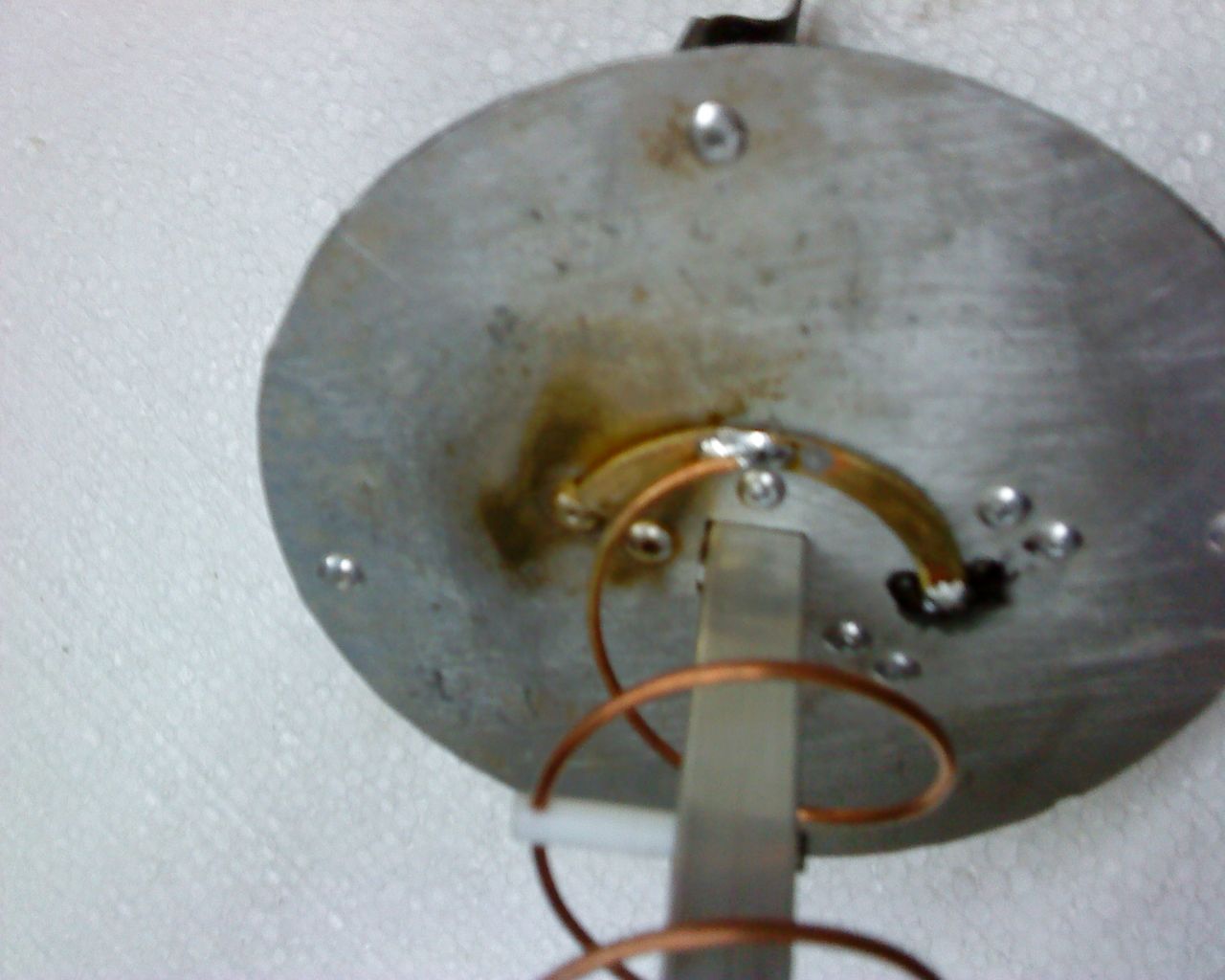

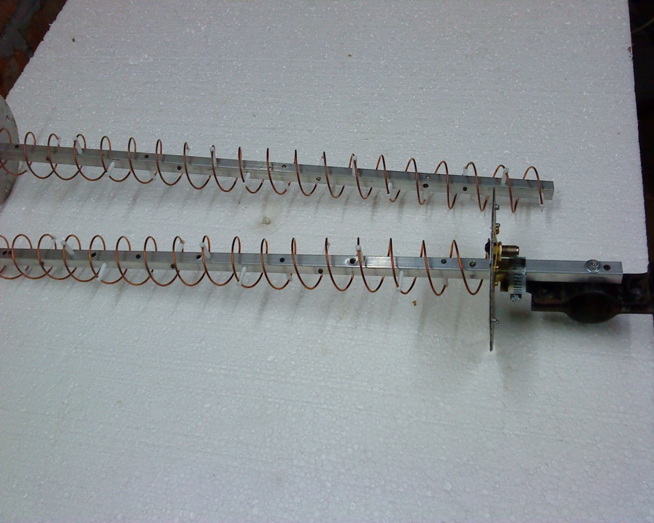

    Недавно сделал две 15-витковых ХЕЛИКС-антенны. Термоусадку как-то не сильно хочется покупать, поэтому хочу узнать: сильно ли повлияет изолента на КУ самой антенны?
    Так же как и термоусадка, чем толще слой изоляции тем сильнее влияние.
      Точно никто не не скажет,т.к. нет исходных данных.Общие рассуждения такие: если антенна проектировалась с термоусадкой,то Ваша изолента должна иметь те же диэлектрические характеристики,что и термоусадка(что сомнительно).Из своей практики, потери усиления могут составить 10/20%,с учётом того,что спиральная антенна не слишком узкополосна по усилению.
        При помощи HELIX калькуятора я рассчитал, что антенны получились с КУ по 18 dBi каждая. Но это опять же в идеальных условиях. Если считать, что % потерь при использовании изоленты будет 10-20% (это получается минус 2-3 dBi), то это не столь критично для меня.

          А можно и без термоусадки.
            Сообщение от serr5555 Посмотреть сообщение
            Этот вариант наиболее хорОш! А если потом ещё в термокожух (радом) засунуть антенну - воще супер.

                  и еще убрать алюминиевую траверсу.
                    Ну да, и это тоже можно.
