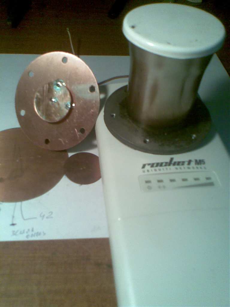

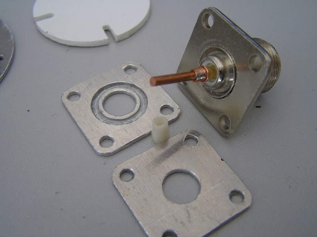

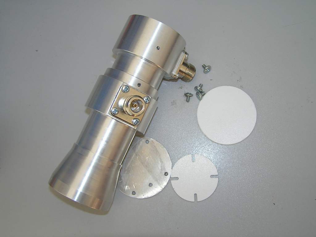

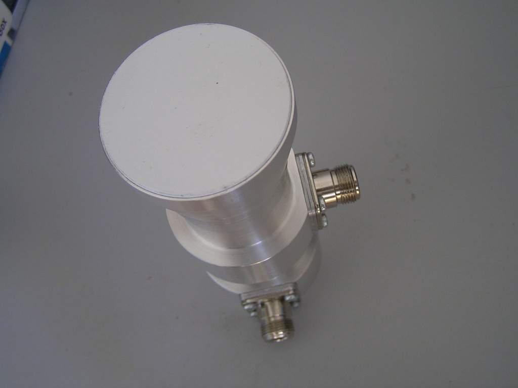

    Собсно сабж ,фото,......и ....
    Производитель этого чуда облучателя .
    ЦЕНА колеблется около отметки 110УЕ за штуку.

    В подобных облучателях ничего не смыслю, но почему деполяризатор такой странный (сравнивая со спутниковым) ? А так очень смахивает на спут конвертер.
      А вот что можно сделать за полшапки сухарей

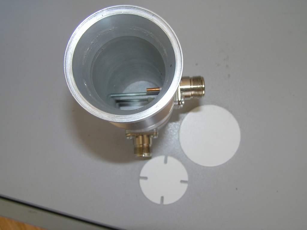

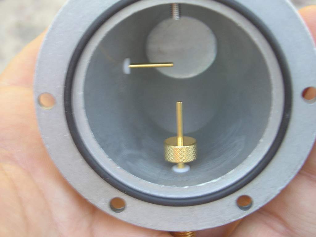

        Вот другой серийный облучатель ,
        QUO NON ASCENDAM
          Столько алюминия в стружку, не проще ли полосковый излучатель использовать)))

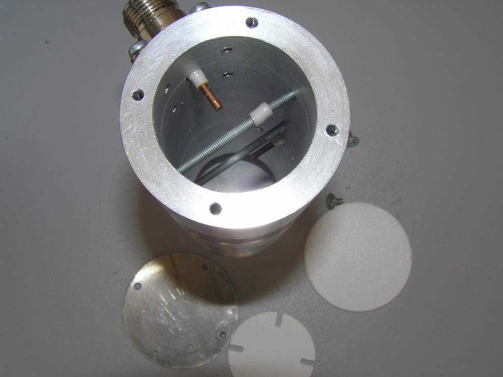

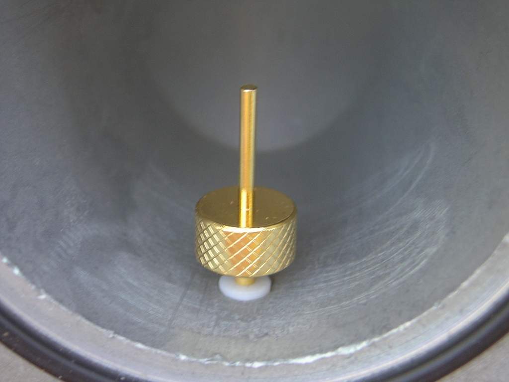

            Я делал ради эксперимента облучатель из патчей. Но несмог получить развязку лучше чем 25 дб. А MIMO требует для работы более 27 дб развязки. Ниже взаимовлияние каналов сильное и наблюдается вот что: показывает высокую скорость соединения, а при попытке прокачать что-то скорость падает. Поэтому облучатели из разряда банка за горсть сухарей где внутри стоит диск запитанный ортогонально - дохлый фокус. Да работать будет и неплохо, но на небольшое расстояние. и с небольшими тарелками.
            Единственное где удается получить большую развязку по поляризации - волноводный облучатель с возбуждением штырями. По крайней мере мне больше это нигде не удалось, а пробывал много. Причем причина кроется в том, что при близком расположении излучающих элементов сигнал легко проникает с одного на другой. А в волноводе удается их разнести физически на большое расстояние, тем самым увеличив развязку между каналами. Поэтому расход аллюминия тут оправдан. Хотя конечно стружки получается очень много. Расчитывали делать их литьем, но при таком объеме продаж как сейчас - это получается дороже.
