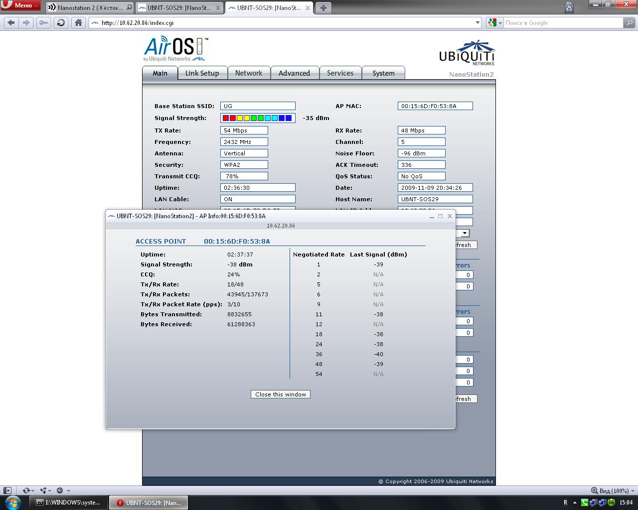

    Итак, описываю ситуацию:
    Есть ТД (провайдер который раздаёт локалку и интернет по протоколу G,модель ТД не знаю)...к ней подключен весь посёлок(абонентов 30 минимум,используют внешние антенны, наностанций пока что не замечал, разве что буллиты где-нить внутри спрятаны...) и я (Nanostation 2) ...
    Видимость прямая..разве что верхушки 2-3 деревьев есть...расстояние 600-800м...
    Сигнал от -35 до -41 Dbi в любое время суток...независимо от погоды...
    При пинге в основному шлюзу...есть потери...при чём большие...CCQ Transmit бывает нулевой полностью....
    как улучшить связь?

    Поляризация антенны
    Уровень АСК
    Возможны также траблы у прова - оборудование не справляется с нагрузкой.
      Поляризация антенны
      Уровень АСК
      Поляризация вертикальная(использую встроенную антенну,она на 10Dbi)...
      ACK в данный момент: 290 (уже 336)(15:17 ACK 342)
      Вот AP Info если поможет выяснить в чём причина....

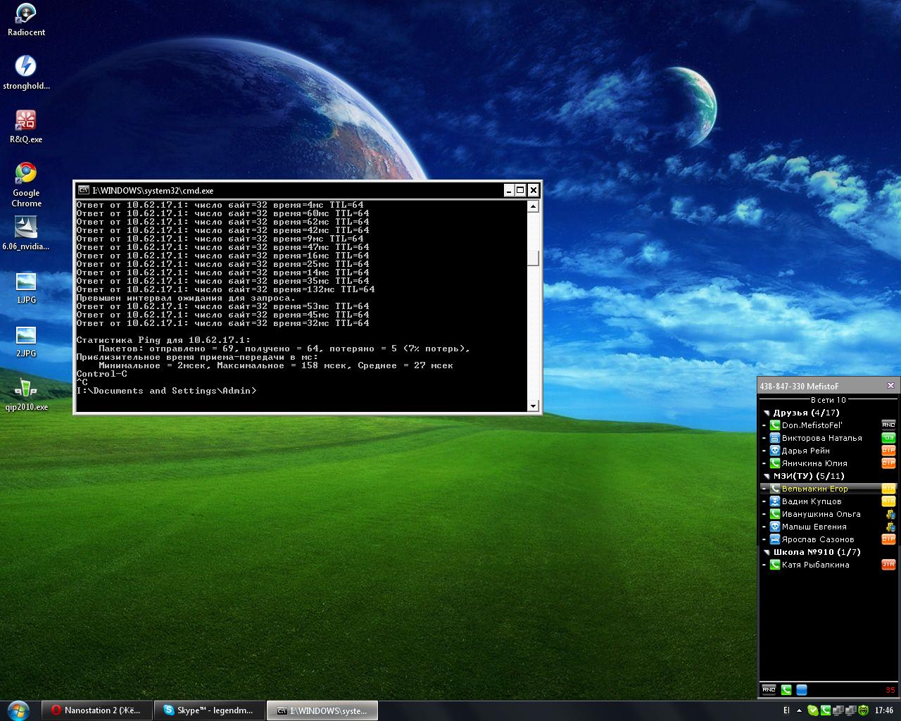

        может если отресетить все станет ок? один раз пинг на саму наностэйшен был 300мс!!! отресетил вручную, стало 1 мс как и должно быть, второй раз точка просто потеряла сигнал базы и не видела никого, отресетил программно все стало ок.
          Пинг к наностанции <1мс...
          Щас повозился с ползунком, сделал вместо 0.6km 0.3km , сигнал стал лучше на 2-4 Dbi ) Но качество не улучшилось ни на грамм...
            Такс...в разделе Advanced поменял Rate Algorithm c EWMA на Conservative...после чего станция ребутнулась...
            после ребута TX Rate 1mbit RX Rate 48mbit...
            стабильно загружает странички в инете...щас буду ещё тестить....
            Кстати пинг улучшился....
              Хм...на спид тесте затестил инет...учитывая мой тариф в 2мбита туда обратно...пинг 31, приём 1.88мбит, а отдачи никакой...0.22мбита...
              что-то можно сделать?

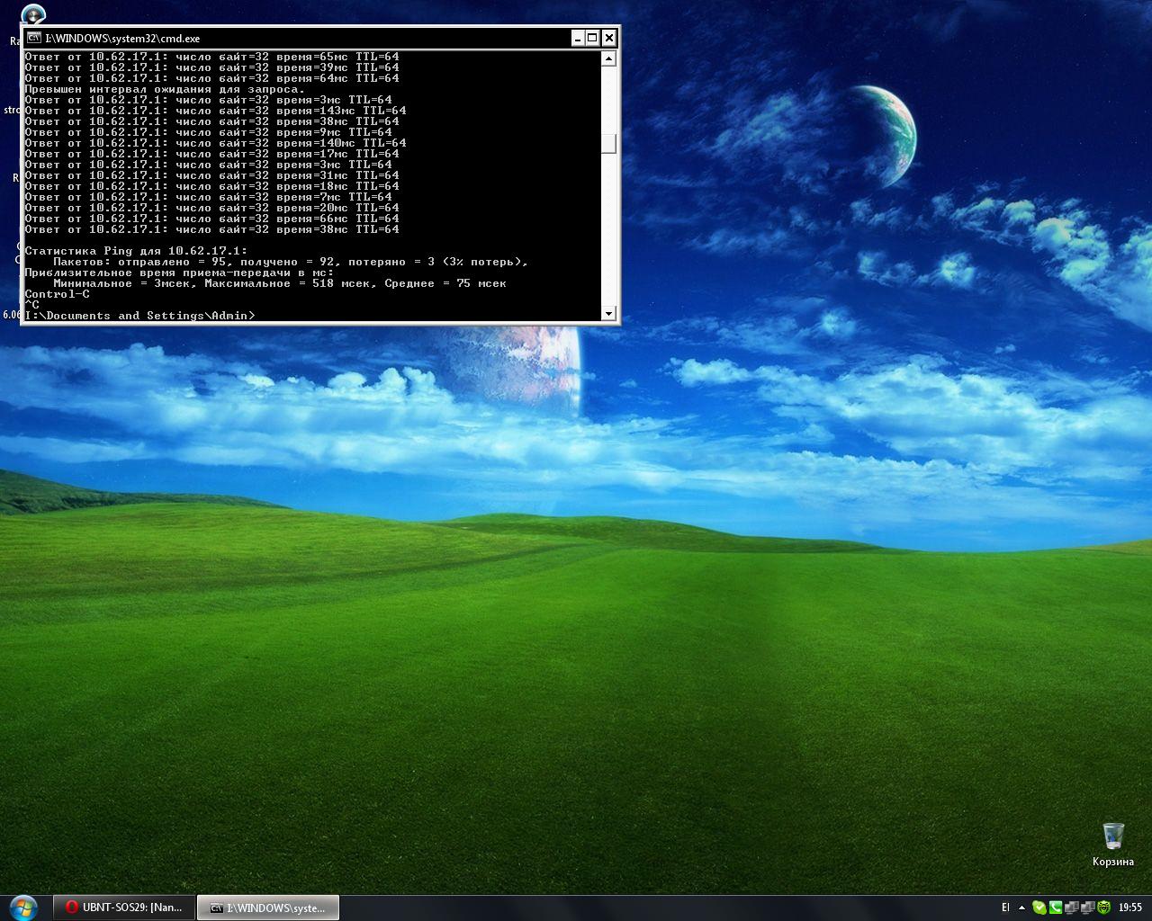

                Я не думаю что это хороший пинг.
                Скачай последнюю прошивку с сайта производителя и прошей точку свою.
                Да ещё занизить скорость тебе нужно
                Data Rate, Mbps: до 6 мегабит. С мощностью поиграйся с таким расстоянием как у тебя, Output Power: 18 поставь.
                  скость коннекта зафиксируй... убери авто.
                    Поигрался с Output Power...на значении 23 получил такой результат...
                      Дорогой мой ты можешь играться с настройками сколько угодно ничего ты не получишь хорошего ! Ты в ивлоксе ? Тогда это норма для них !
                        Ниже ставь мощность, 18-20 попробуй.
