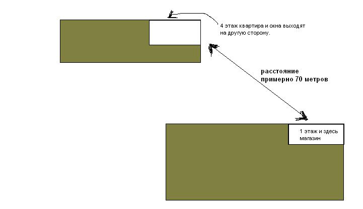

    Здравствуйте ,я собрался провести сеть вай фай от жилого дома до магазина ,подскажите пожалуйста какой роутэр лучше купить?Расстояние метров 70 получается от дома и до магазина ещё плюс стены .Интернет в доме подключен Д-линк.В магазине требуется чтоб вай фай ловил у меня на нэтбуке Msi u100.

              Тогда только с вашей квартиры от точки до крыши кабель, на конце кабеля антенну. Ее направить на магазин. Не исключено что на нетбук тоже придется usb wifi c внешней антенной прицеплять. Антенна на крыше должна быть с магазином в прямой видимости. Точку можно с питанием по витой паре или простую (тогда кабеля до антенны можно только метров 20)

                Точку доступа на улицу и направленную антенну на магазин, если он не из чего-то типа сэндвич-панелей.
                  Квартира на 4 этаже ,магазин напротив на первом этаже ..
                    Напишите пожалуйста что лучше купить ,и как провести подробнее..
                      Дом пятиэтажка кирпичная ,окна у квартиры выходят вообще в другую сторону от магазина тоесть прямой видимости вообще нету ..
                        Вот зарисовочка этой делемы ))
                          Дилемма будет с установкой Wi-Fi на крышу и внешние стены зданий !
                          Забудьте про Wi-Fi, сверлите дырки и вешайте кабель.

                            Полность согласен. В данном случае кабель будет гораздо проще и надежнее, чем WiFi.
                              Мда уж ,шансов значит нет..,ну что ж хорошо что не побежал в магаз и не потратил деньги на роутер.)))Буду думать как протянуть кабель.Спасибо всем огромное за советы.
