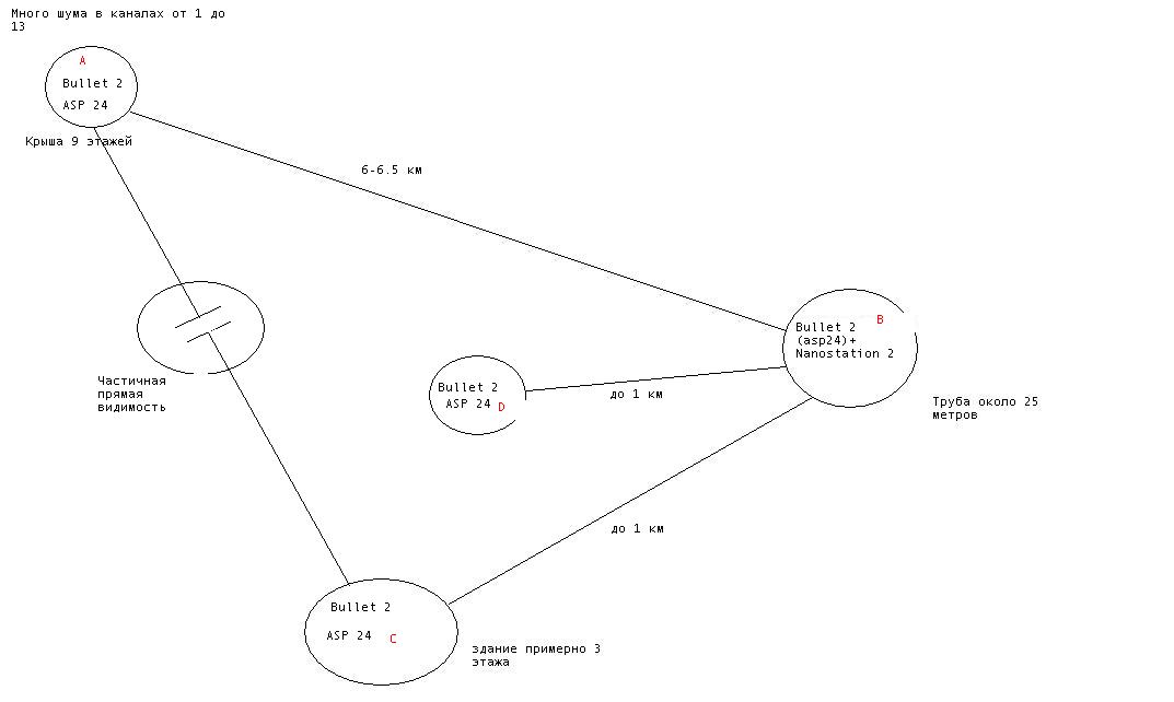

Здравствуйте уважаемые форумчане!
Вот такая задача: Имеются удаленные офисы, из городского сегмента нужно пробросить WI-FI канал(схема прилагается).
Из оборудования имеется(куплено до меня): 4 Bullet 2+ 4 ASP 24 и Nanostation 2.
Так как из точки А(город,крыша 9ти этажного дома) путем теста,выяснилось что есть только частичная видимость, принято решение сделать это через еще одну точку(B).
В точке А-локальная сеть диапазона 192.168.0.Х, маршрутизатор D-link DIR-400 под управлением dd-wrt(работает больше года).
Удаленные офисы нужно сделать в этом же диапазоне.
Хотелось бы услышать Ваше мнение и практические советы.
Особенно интересуют режими работы всех точек, так как с оборудованием Ubiquiti столкнулся впервые.
