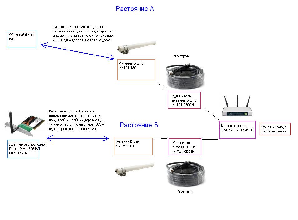

    Здравствуйте,
    хочеться беспроводную сеть заиметь, так и не могу понять как чё и куда :D
    Предложили такую схемку, подскажите пожалуйста будет работать для раздачи интернета?
    Если нет, то что не так?
    Нет. Всё фигня.
    Если известно конкретное направление, надо ставить направленную антенну, чтобы не распылять ценный сигнал во все ненужные стороны и не собирать помехи с ненужных сторон.
    Кроме того, ноутбук не пробъёт со своей антенны километр.
    Так-же как и радиокарта с маленькой антеннкой, спрятанной сзади системника, никогда не пробъёт 600 м.

      На схеме и есть направленные антенны, направленны на ноутбук через деревянную стену а не ноут на роутер через километр

        Ну так длинк 1801 это и есть напраленная антенна! Волновой канал 18дБи.
        У меня когда то был вариант такой - дир300 на высоте 4го этажа + антенна 21дБи + 5 метров РГ8х. Расстояние 1,5 км. видимость почти прямая(пару садовых деревьев). На другом конце ноутбук в кирпичном коттедже (толщина стены около 60см).
        Работал ноут уверенно внутри дома в той половине, которая со стороны передающей антенны.
        Отсюда вывод - никогда не говори никогда!
        Пробовать надо... Но быть готовым к худшему.

              СМОТРИТЕ ВНИМАТЕЛЬНО: на картинке изображена всенаправленная антенна, повёрнутая горизонтально. Обратите внимание на кронштейн !
              Не надо делать из меня идиота: нарисованы всенаправленные антенны + расстояние ~ 1000 м и написано "обычный бук с Wi-fi".
              Ответ ОДНОЗНАЧНЫЙ: работать не будет. Даже с направленной антенной.
                1. Для тех, кто на бронепоезде поясню: обычный ноут не ИМЕЕТ направленной антенны и НИКОГДА не пробъёт километр, какая бы антенна не была на него направлена.
                2. На схеме нарисована именно ВСЕНАПРАВЛЕННАЯ антенна.
                3. К Вашему сведению, я не идиот и понимаю, что будет подключена к роутеру именно она, а не родная пипетка.
                4. Комментарии, написанные не от балды, а СО ЗНАНИЕМ ДЕЛА приносят больше пользы.

                  Василий386 не надрывайтесь, на схеме таки направленная yagi
                    Ну надо же ... как замаскировали.
                    Ну тогда ставьте, только работать всё равно не будет. Ни с буком, ни с карточкой.

                      Я бы взял три Nanostation M 5, 20 метров витой пары и проблем нет.

                        На карточку можно зацепить, если не заработает, биквад, или патч самопальный за 10 копеек!
                        А к буку на крайняк - УСБ свисток с припаенным биквадом, или патчем.
                        Если человек выкидывает кучу денег на длинковские антенны, то найдёт и на свисток!
                          9ти метровые кабеля долой..с ними то сигнал точно бу фиговый..
                          точку на крышу ближе к антеннам.
                          на приемниках тоже точки в режиме клиента, если кабеля там тож длинные. а антенный можно не только D-link есть LevelOne WAN-2218, дешевле и думаю не особо хуже.
                          за счет установки точек на крыше..думаю можно и антенный повыше поднять..чтобы не мешали всякие верхушки и тд и тп...

                            Если Вы специалист, то прекрасно понимаете, что это невозможно. Ваш случай можно отнести скорее, к феноменам. Зачем обнадёживать человека, если Вам самому понятно, что с вероятностью 99,99 % в таком варианте, как у него, работать не будет.
                            Вот и написАли бы сразу про УСБ свисток для бука с внешней антенной и про внешнюю антенну для карточки.

                              ну вобщемто сомнительно очень, тут 2 дир-300 друг в друга смотрят двойными биквадами ито туго.
