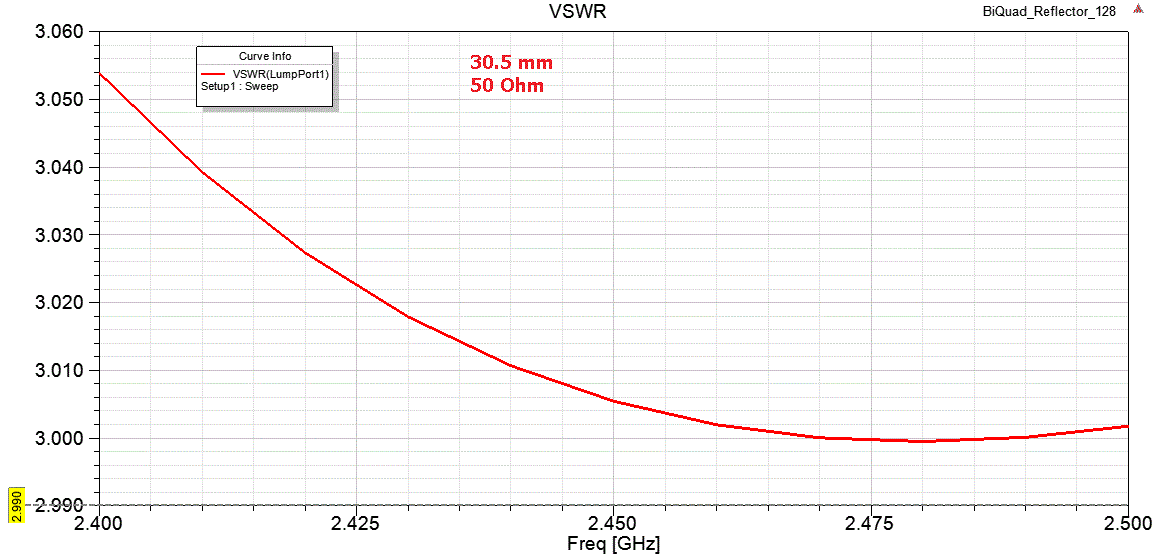

                      Сделал две, с сторонами по 29.7, диаметром проволки 1.3, рефлектором 128х128 и расстоянием между рефлектором и вибратором 15,25 и 30,5. Та у которой расстояние между вибратором и рефлектором принимает сигнал получше на пару децибел.
                      Вопрос: Почему не использовать расстояние от рефлектора в 1/4 длины волны?

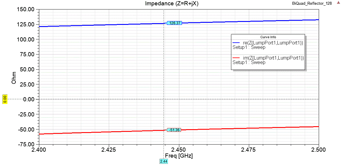

                        Расстояние до рефлектора сильно влияет на сопротивление излучения R.
                        Примерно при 0.13 лямбда (точное значение зависит от размеров экрана и наличия бортиков) R=50
                        При отдалении - R растет и без рефлектора составляет что-то в районе 90 Ом
                          При отдалении - R растет и без рефлектора составляет что-то в районе 130 Ом
                          Yurik82, волновое сопротивление антенны, входное сопротивление антенны и сопротивление излучения антенны имеют разную физическую суть. Повнимательнее пользуйтесь терминами .
                            Сообщение от hakingro Посмотреть сообщение
                            <глючный график удалил>
                            Последний раз редактировалось yurik82; 01.12.2017, 17:26.
                              Yurik82, Ваши расчёты ещё раз подтверждают мысль о том, что HFSS нужно воспринимать, как хороший калькулятор для инженера имеющего знания в антенной технике. Т.е. закладывая в HFSS геометрию антенны Вы должны примерно понимать что должно получиться, а программа просто даст Вам конкретные цифры параметров антенны.
                              Ведь своим последним постом , Вы утверждаете, что между зигом и рефлектором нет электромагнитной связи и высота установки зига над рефлектором не влияет на параметры антенны. Такого, мягко говоря, быть не может.
                              p.s. Вторая редакция поста ближе к истине. Я посчитал в FEKO, у меня Re выросла до 86 Ом, а усиление упало на 0.5 дБ(примерно)
