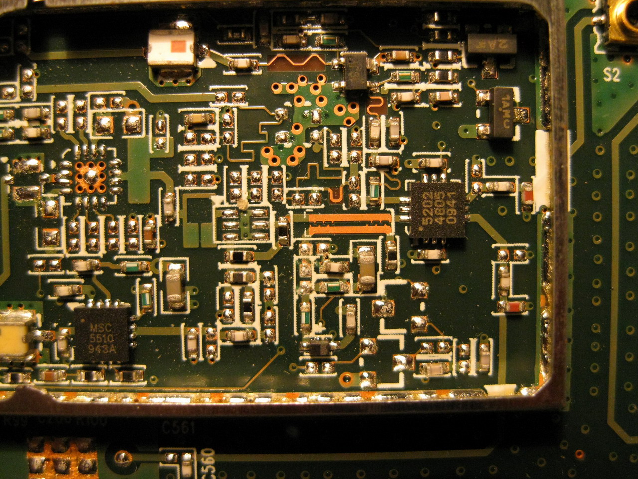

    Суть заключается в следующем, точка 2100 работает в режиме клиента, видит сигнал на конектится к точке для раздачи не хочет. пробовал ставить 2100 точкой доступа, ее никто не видит. в чем может быть проблема?

      Неисправен усилитель мощности выходной.
        antistranik, А ты больше 5 вольт по питанию не подавал ?

            Перепрошивал во все возможные варианты: 3200АР, ВВ и родные прошивки от 2100
            по питанию стоит БП с G700AP на 7,5В и 1А

            помогите с заменой усилка, есть еще одна точка 2100, с нее можно перепаять усилок?
              Сообщение от antistranik
              Ну вот и ответ на вопрос. Меняй усилитель.

                как это сделать и где он вообще находится? я в этом деле чайник)

                  Ищи мастерскую либо покупай новую точку доступа.
                    Микросхема с надписью 5510 http://www.lan23.ru/forum/attachment...0&d=1289510200
                    Менять иди в мастерскую по сотовым телефонам (со своей микрухой). Выпаивать и впаивать термовоздушной станцией с обязательным нижним подогревом платы.
                    Все ответы даны и больше никакой самодеятельности и лишних вопросов! Впредь блок питания только на 5 вольт.
                      Еще одна жертва не родного (не номинального) блока питания, убивший усилитель.
                      А что с другой точкой, и не рабочая на каком линке стоит ? Можно вместо усилителя перемычку поставить, если линк не длинный, но, впредь, Lipton правильно написал, БП на 5В 2А.
