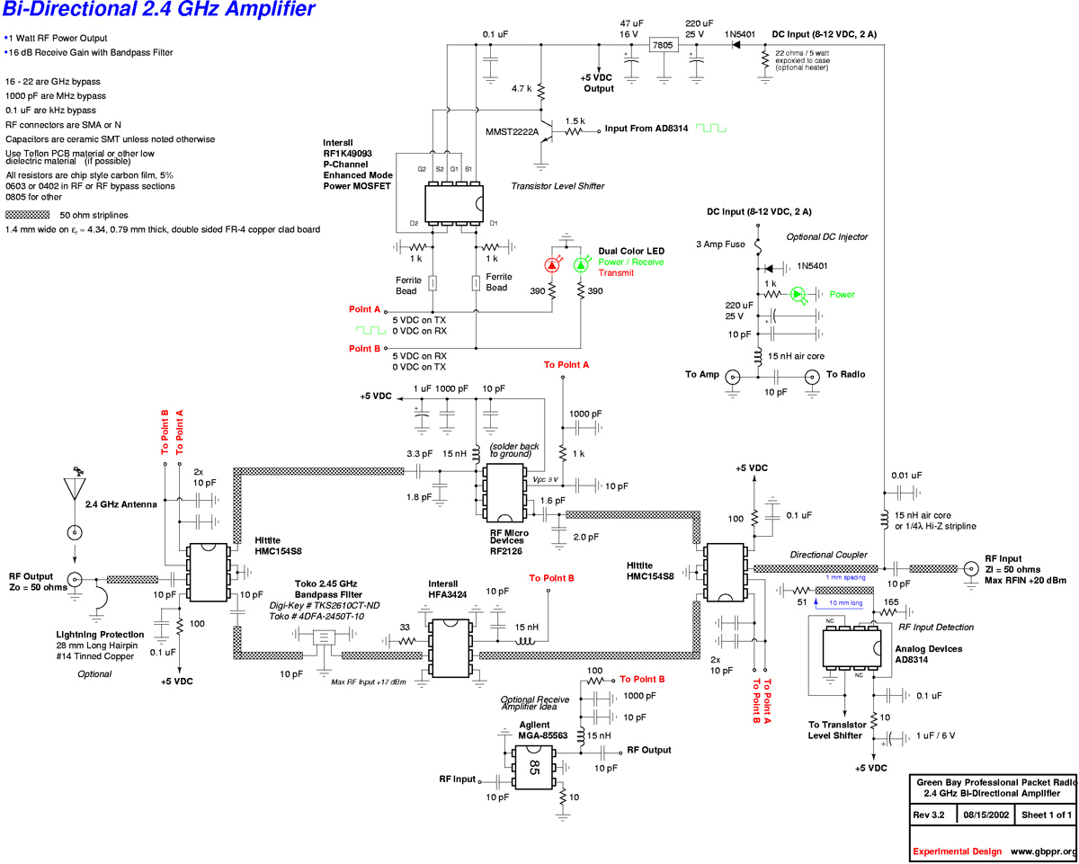

    Подскажите есть у кого нибудь схема усилителя мощности WIFI.Чтоб можно было самому спаять?

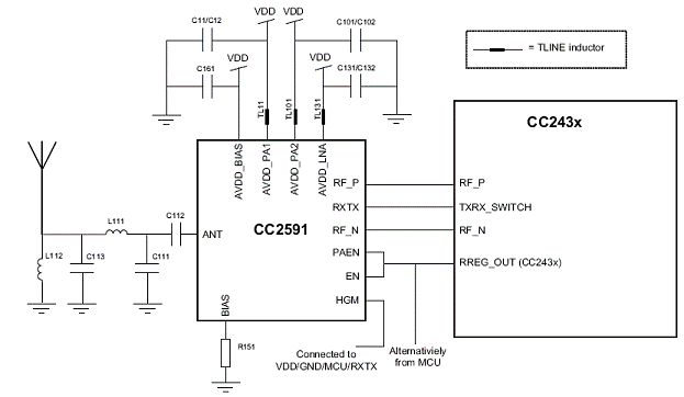

    Хотелось бы схему на "TEXAS INSTRUMENTS CC2951".
    Примерно по этой схеме.Кто может прошу обеснить и поправить!:yahoo:
    P.S Заранее спасибо.
    Вы хоть бы посмотрели соседние темы...
    На этой микросхеме никто не пробывал. Посмотрите соседних темах http://www.lan23.ru/forum/showthread.php?t=3293
    http://www.qsl.net/n9zia/wireless/appendixD.html
    Усилители нынче не актуальны! Хорошие антенны - вот правильное решение!

            если вы пытаетесь спаять усилитель - значит у вас нет денег на покупку заводского.
            А теперь я вас обрадую - сделать антенну на +10дБ намного проще, а главное дешевле усилителя.
            Надеюсь вы знаете, что от усилителя вы получите всего лиш +10дБ при мощности 1Вт (и +13дБм на 2Вт) + гемор с питанием, гермитизацией, пайкой (это СВЧ) и т.д. Есть достаточно высокая вероятность половину усиления оставить на пайке и в кабелях неудачно припаянных.
            Совет: рассмотрите вариант применения:
            - "Биквадрата" +8дБ
            - "конструктор BDM" от бестера с кольцом +13дБ
            - "биквардрат"/"конструктор BDM" + оффсет 0.55 (тарелка триколор) +20дБ
            Так же не забываем, что для получения эффекта от усилителя, его надо ставить с обоих концов линка т.к. чувствительность он не повышает, а антенны одной бывает достаточно. т.к. она и на передачу и на прием "усиливает".

                Хотелось еще маленький усилитель на СС2591.

                  Есть схема усилителя - это просто замечательно. А что будете делать с входной цепью приемника? Разделять? Переключать? Запирать?

                    Отличная микруха! щас скачал, почитал ПДФ.
                    Такой усилок есть смысл ставить на антенне, если большая длина кабеля. Он как раз её компенсирует и не засрёт эфир своей дурной мощностью. Единственное - у него ограничение по входной мощности... Но это "лечится".
                    Усилок получится очень простой, добавить к этой микрухе стабилизаторы и регулировки по питалову, ну и детектор сигнала по входу для управления RX/TX.

                          Рабочую схему... Я же говорил, что такой усилок(с такой комплектацией) не делал.
                          Если сам не сможешь скомплектовать схему по тем ссылкам, что я давал ранее, то можешь даже и не начинать.
                          Чтоб нарисовать "рабочую" схему, надо сначала самому сделать такое, откатать, повыдрюкиваться с ним, а тогда рисовать.
                          Вот посмотри полную схему от того, что Влад давал...
