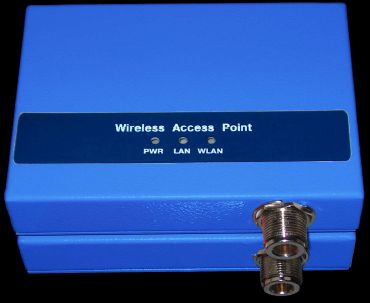

ну состояние у него плохое и окисление постоянно.дайте совет как его туда поставить
Тода поменяй на свежий...
Кто то уже давно менял на Нку, не помню где это было, поищи по форуму, или на главной...
Я бы взял гнездо Н под обжим на кабель РГ58. в точке припаял бы кабель, закрепил компаундом и вывел наружу около 10см, а на конце гнездо... Так делать, чтоб "бревном" точку не задрачивать.
