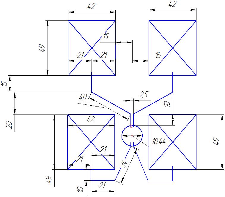

Сегодня довелось вскрывать интересную антенну... Считаю, что хорошая альтернатива описываемой здесь "половинке"!
характеристики:
производитель не известен
КУ около 15дБи (по паспорту 15, замеры на стенде подтвердили)
КСВ - ИДЕАЛЬНЫЙ ВО ВСЕЙ ПОЛОСЕ! На 2,3 не мерил, на 2,4-1 на 2,48-1,2!!!
цена в Москве - 800руб.
сделано "на табуретке", но очень добротно. Производителю респект!
недостатки:
антенна не короткозамкнута! Ну это решаемо...
нет дренажных отверстий в защитном кожухе.
преимущества:
Гораздо технологичней, чем описываемая в этой теме антенна. Легче для повторения.
все патчи включены параллельно, что даёт более равномерное распределение энергии на патчи.
Фото крепления делать не стал, хотя сейчас уже пожалел, возможно кому то былоб интересно. Позволяет менять поляризацию и угол наклона, при этом гениально просто и из деталей магазина "строй материалы", самопального НИЧЕГО!
