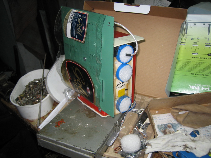

    Поднималась тут мною тема, но ее злобно придушили.
    так вот , тогда я спрашивал а теперь повествую:
    купил я 3 штуки TP-Link WA801n. и начал полевые испытания.
    выставил режим Г, скорость 150мбит .
    2места установки
    использованые антенны
    Фа-20+ бикввадрат,
    в другном месте панель-15+биквадрат
    на дальнем линке прокачка пол мегабайта , на ближнем(голубой) полтора.
    резульататом вполне доволен, думаю что если передатчики и не порознь работают, то все равно лучше чем всякие лапки фрогги (сплиттер) и тп. в последнем случае точка в режиме репиттер!
    надеюсь эта информация комуто пригодиться. и непридется гадать и высчитывать риски перед покупкой для определенной цели

    Режим Г и 150 мбит - вещи не совместимые.
      молодец, заметил!
      лайт н или чето в этом духе. вообщем он неппротив и 300 выставить но я предположил что максимум что давитт точка 701я на одной антене енто 150 вот и ограничил.
      у меня сеть на 701х одной 601й и теперь 3 801х
