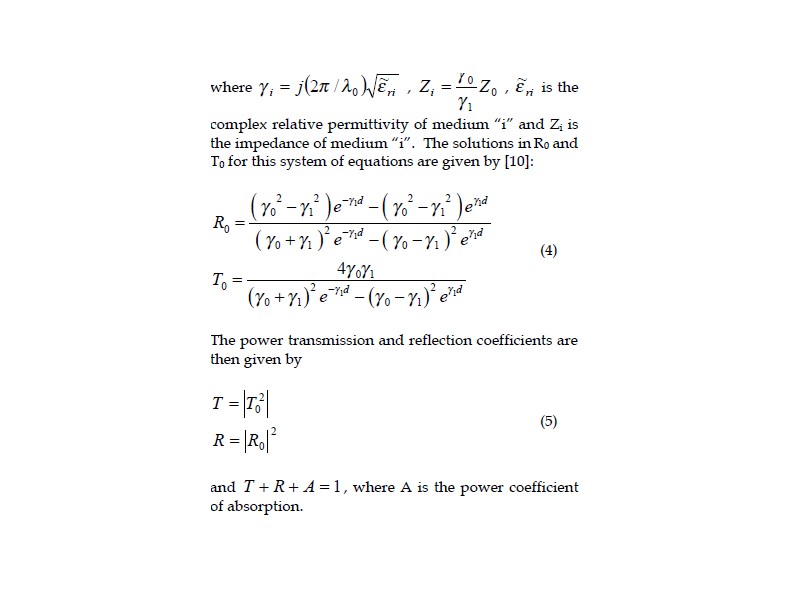

    Задался задачей сделать программу для мобильника, которая будет расчитывать дальность действия ТД с учетом преград между ТД и клиентом. Теоретически ведь возможно расчитать дальность сигнала, нужно знать относит диэлектрич. проницаемость сред. Расчет (для облегчения) принимается как при подении на преграду сигнала под нормалью к преграде. Проблемма в том что нет нормального руско-язычного материала. А фрмулы не простые с комплексными числами.
    Может кто поможет в поиске формул. Сделаю программу и выложу ее сюда. Может у кого-нибудь уже есть данные типа какой материал (преграда) сколько дБ отнимает при прохождении сигнала?
    Нашел на какомто сайте, что 3 комнатные стены очень сильно ухудшат сигнал практически до нуля от ТД. Проверил стгнал упал на 30% процентов с дальностью 30 метров между ТД и приемником
    А зачем ? На практике всё равно окажется по-другому. Это на открытой местности можно нечто подобное рассчитать ( и то, очень приблизительно), а в помещении что-то очень сомнительно...
    Имея некоторый опыт, и зная материал помещения, это и без расчётов становится сразу понятно процентов на 90%...
    RK3DDK :)
      Ну для новичков такая программа могла бы быть полезной. Можно было-бы заранее расчитать зону действия сигнала до покупки.
