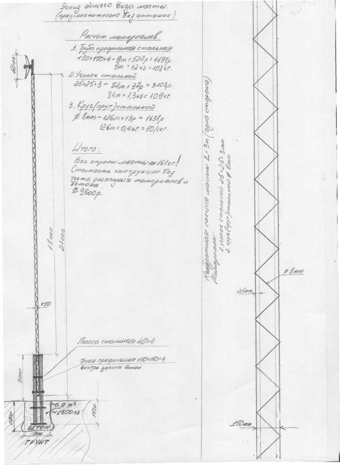

    Покритикуйте пожалуйста конструкцию вышки. На идею подталкнула вот эта статья http://wiki.radioreference.com/index.php/Tilt-Over_Mast , но нужна выше(18-20 метров). Никаких расчетов сопротивлений материалов не делалось, изобреталось только исходя из конструкций других людей . Антенна предположительно тарелка 60см. Очень хочется чтобы вышка не шлёпнулась без оттяжек, и держалась за счет нижнего основания и фундамента. Ветер иногда бывает максимум 15м/с. Лазить на неё нет необходимости, т.к. она будет опускаться лебёдкой. Предположительно можно еще сделать 4 вертикальных оттяжки в тот же фундамент основания, если они не лишние будут. Думаю для такой антенны нет смысла делать вышку (мачту) большего сечения, чем 150х150, что думаете?
    Поищите тема обсуждалась. Без растяжек дела не будет.
      Почему? С таким фундаментом и основанием не обсуждалась. Тем более оттяжки можно сделать вертикальный например, правда под очень острым углом они получаться. На основание нагрузка только во время подъёма критическая на излом идёт. Неужели ветер может сильно раскачать такую конструкцию ?
        Сечение покажите.
            Архимед сказал:" Дайте мне точку опоры, и я переверну вам весь МИР"
            Если коротко и пальцах..... отношение рычагов к весу, далее почитать что такое скручивание балок (конструкции ферм) и как с этим явлением бороться.
            На скорую руку при ветре 10метров в секунду усилие на изгиб около 20 тонн, без оттяжек.

                Дискуссию будем продолжать ? Или пересмОтрите конструкцию ?
                RK3DDK :)
                  Всем большое спасибо!
                  Темы я читал, фото Василия и примеры arcad более чем убедительны. Единственно на фото большая антенна на верху стоит, но и материалы вышки тоже впечитляют ! Пол метра раскача - это жесть ! Что же там качаться может при таком железе ? :(
                  Тогда городить огород смысла нет никакого, можно наверное телескоп с кучей оттяжек поставить, ну или трубу, но с оттяжками ?
                  Конечно надо пересматривать, что нибудь порекомендуете ?
