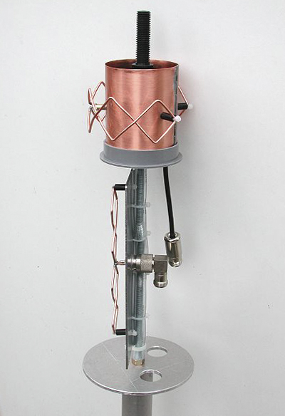

    Нарыл в инете страничку с образцами Вайфайпрома,выглядит убедительно и профессионально,но как в реале все ето работает.Прошу профи заценить и посоветовать Biguad он для приема или сугубо для передачи сигнала.

      А вот и нифигА. :)
      Одна направленная, другая -- круговая.
      Это антенно-фидерная система для БС. Типа, релейка и раздача.
      А в разных поляризациях сделано, чтоб меньше наводилось с антенны на антенну.
