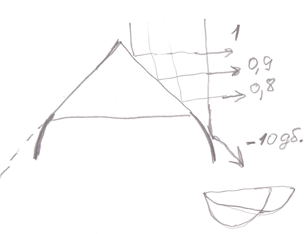

                        #41
                        Ох и любят же специалисты жути нагнать!
                        Конусёнок получается, для этого усиления
                        . И что самое главное другими способами, что бы получить подобный результат (Многодиапазонность +большое усиление + широполосность + управляемый лепесток + легкость управления поляризацией излучения) действительно нужно решить нетривиальную задачу.
                        Пояснения к рисунку.
                        Зеркало короткофокусное f/d 0,4-0,5 , облучатель в вершине конуса.
                        Облучая параболу, на краях мы имеем уровень -10 дб. Что за края перелилось, в космос улетело, забыли. Маленький побочный лепесток под углом.
                        То что отразилось, почти от края параболы, и на конус не попало, это побочный лепесток вниз, отразившись от земли почти вертикально в космос.
                        На сечении конуса видно, что ловить нам не нужно составляющие с уровнем -10 дб и менее. Диаметр (l2) основания конуса лишь немного должен быть больше диаметра зеркала. (l1) А можно и на это забить, т.к. вклад этих составляющих в основной лепесток Д.Н. незначителен. Побочные лепестки которые при этом немного вырастут направлены почти вертикально, что для наших задач не существенно.
                        Основная рабочая поверхность конуса это 2/3 от его вершины.
                        Угол при основании конуса 45 ± несколько градусов, это в зависимости от того, куда максимум диаграммы направленности от горизонта желаем направить.
                        И пропорции в геометрии конуса не изменны, каким бы зеркалом мы его не облучали!
                        Или я где то ошибаюсь? Тогда поправьте, ссылочку на источник дайте, почитаю, подумаю.
                        Последний раз редактировалось Панченко Игорь; 07.05.2011, 16:02.
                          #42
                          И все таки Игорь, какие размеры по вашему мнению будет иметь антенна с КУ 8, 11, 15dBi на частоту 2,4ГГц?

                                #45
                                По моим прикидкам с тазиком в 1 метр мы должны получить вертикальный угол 6-8 градусов. Более 10 дби. на 2400 мгц. (Прикидочно объём в пространстве 1000Х1000Х1200) С таким же усилением разнесённый вариант "палки" ожидается высотой около 2 метров!!!
                                По моему слишком оптимистично.
