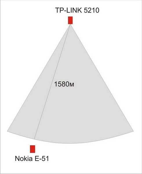

                            Только пипетка на приёме будет собирать помехи со всех сторон.
                              Безусловно согласен, у пипетки то 360 град. Я вот эксперимент делал, как на рисунке, все замечательно работает, правда нокия была в поселке. Еще линк на 200 метров есть, болуп-пипетка, 54м всегда, при этом, и одна и вторая точки видят еще по 15 штук чужих.
