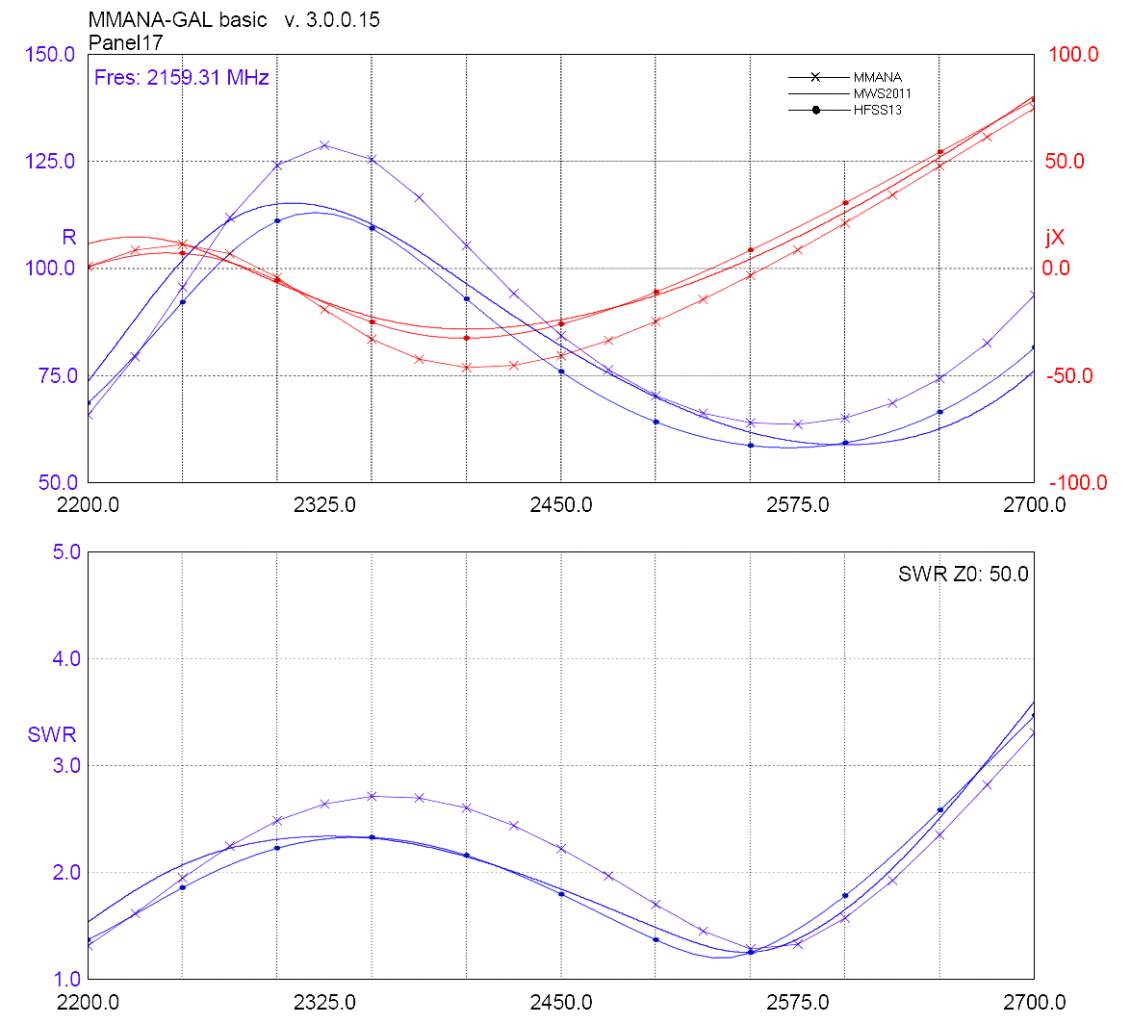

Простая проволочная панель 18Dbi
    #46
    Сообщение от Serglev Посмотреть сообщение
    А почему у нас разные результаты в ММАНЕ?
    Расчет идет на удаленном сервере, стоит денег, для ускорения медь заменена на pec.
      #47
      Я думал будут бОльшие расхождения. Результат очень хороший. Правда я не стал моделировать Вашу двухпроводную линию, а установил 50 Ω кабель.
      Ну значит угадал. Дуракам везет:) Ребят, спасибо вам огромное, uve Вам за критику, Lader, Вам за поддержку.
      Lader, если расчеты стоят денег, не надо заморачиваться, я Вам верю на слово:) В любом случае вы мне очень помогли, хотя бы в каком направлении копать. На днях, если жена меня не прибьет за мои антеннки, я выставлю расчет новой антенны. Счас с учетом ваших замечаний решил пересчитать еще раз. Сначала думал сделать, и выставить в антенны,но потом подумал и решил выставить в моделирование, изготавливать буду в процессе. Хотя она мне нафик не нада, но интересно. Надеюсь на вашу помощь:)
        #48
        На 75 Ом кабель.
          #49
          На 75 Ом кабель.
          Спасибо !
