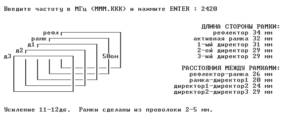

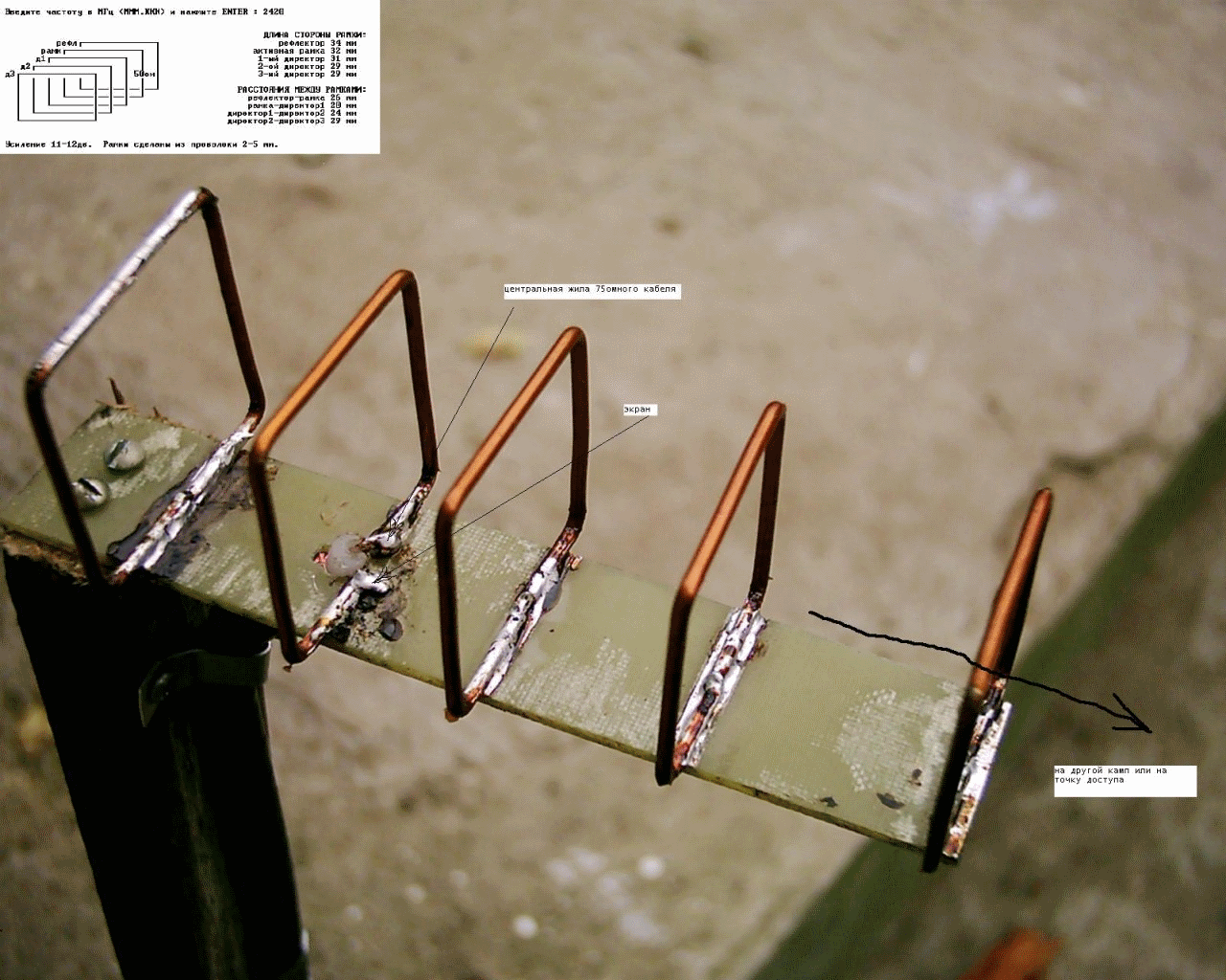

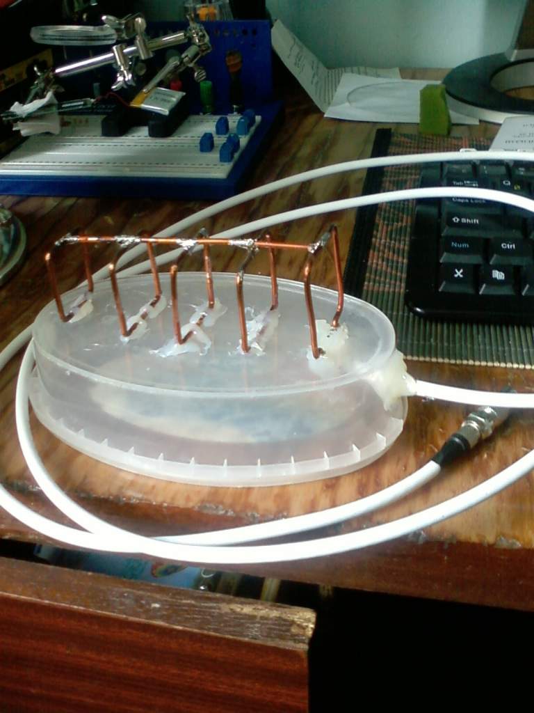

Предлагаю рассмотреть антенну из четырех последовательных директоров, и активной рамкой с выводами по середине
по предварительному моделированию в расчетах дает 16 dBi при V поляризации
