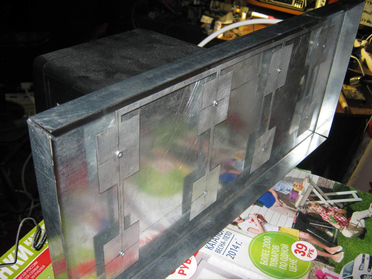

здесь надыбал. в этой теме. http://www.lan23.ru/wifi/fa20.html там PDF еще есть. или ты про файл автокада? тоже в этой теме.
Сообщение от dryn Посмотреть сообщениездесь надыбал. в этой теме. http://www.lan23.ru/wifi/fa20.html там PDF еще есть. или ты про файл автокада? тоже в этой теме.
Сообщение от dryn Посмотреть сообщениепост 1030??? может я что пропустил...[ATTACH]19201[/ATTACH] [ATTACH=CONFIG]19202[/ATTACH]
Сообщение от dryn Посмотреть сообщениеMOISNEG, попробую выровнять оплавления. тоже на это грешу. блин, лучше бы ножницами вырезал, как другие панели... с ножницами и надфилем все сразу работало) алекс в чем хрень заключается? все размеры и запитка из этой темы. работает же у других.
Сообщение от lipton Посмотреть сообщениеuve уже моделировал эту антенну, хватит изобретать велосипед! Вот ищите его размеры и по ним делайте.
Но я бы эту антенну никогда не стал бы делать...

Экспериментировали с другом на 7км, Фа20+Billet m2 и AirGrid M2 20dBi ... такой же эффект как и от двух AirGrid M2 20dBi!
Считаю что антенна отличная, не критична к мелким косякам при табуретном изготовлении ... пробовал почти все что есть тут на форуме - пока ФА20 лидирует!
Если на небольшое расстояние (на большое не пробовал) то очень рекомендую Панель 15 V4, тоже очень понравилась!
