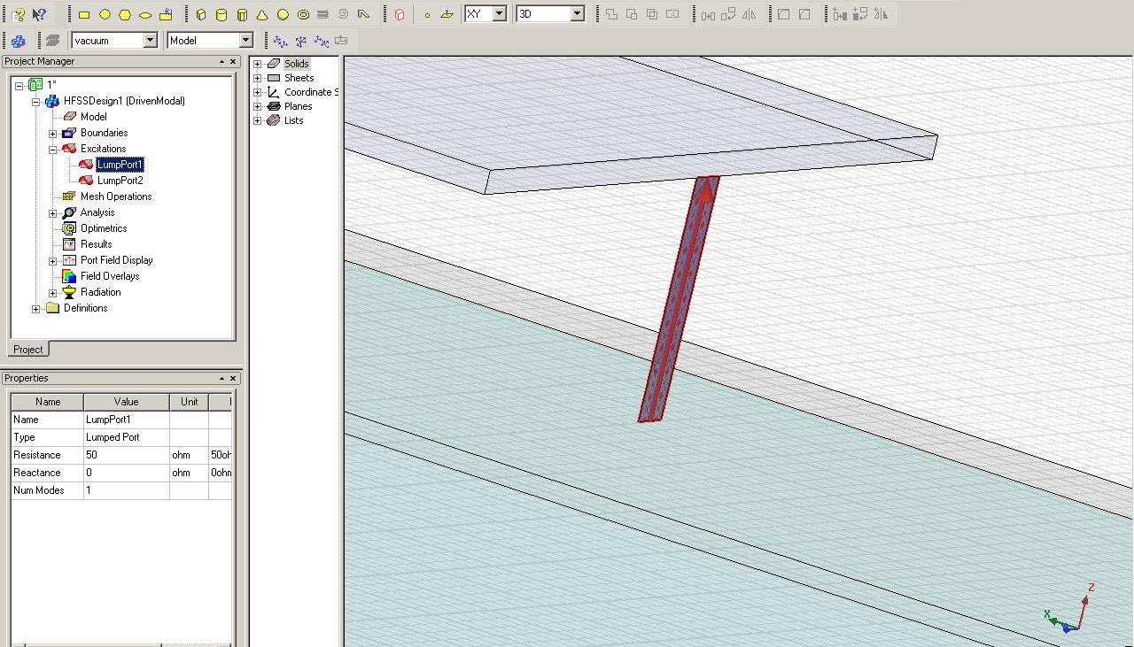

    Lumped port: нарисуйте прямоугольник между полосковой линией и экраном, задайте вектор Е от экрана к полоске.

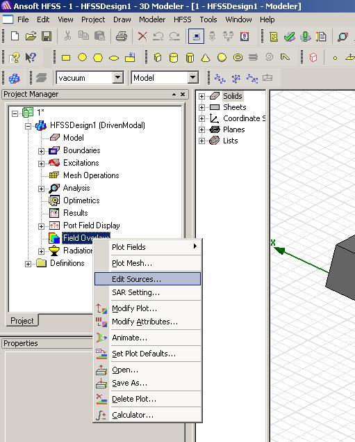

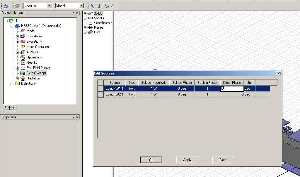

        Расставляете портов столько сколько надо (какими я их делаю показано на рисунке 13),
        затем вызываем контекстное меню (рис11),
        в EDIT SOURCE(рис 12); для каждого порта указываем амплитуду возбуждения в колонке SCALING FACTOR ,
        в колонке OFFSET PHASE устанавливаем нужную фазу на каждом порту
              ставим 0 порт не возбуждается, ставим 1 порт возбуждается . итд
