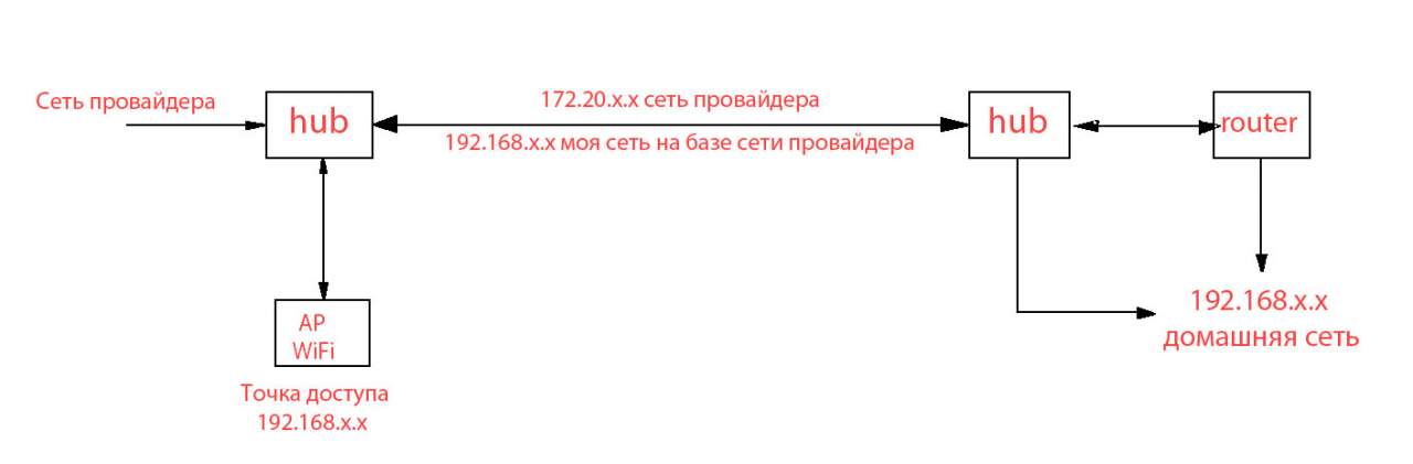

    Доброго времени суток. есть потребность сделать WiFi связь с другом, но точку доступа нужно ставить на другом доме. в нашем городе есть локальная сеть провайдера к которой я подключен. возможноли использовать сеть провайдера чтобы на ее базе сделать свою? чтобы вам понять задачу прикладываю эскиз.
    Если с провайдером согласуете, как правило все левые адреса в магистралях прибиваются в сети мгновенно.
      а можно по подробней, как они прибиваются? и что именно нужно согласовать с провайдером?
        Сообщение от Stuntrider Посмотреть сообщение
        Куча способов, проще отсканировать сеть и найти нарушителя, гораздо проще прийти к провайдеру и объяснить что вам надо.
          если вы в одном бродкастовом сигменте, запаряться "прибивать", можно проще, я так понимаю у вас есть подключение в обеих точках, просто стройте тунель, вариантов валом ip-ip/vpn и тд
