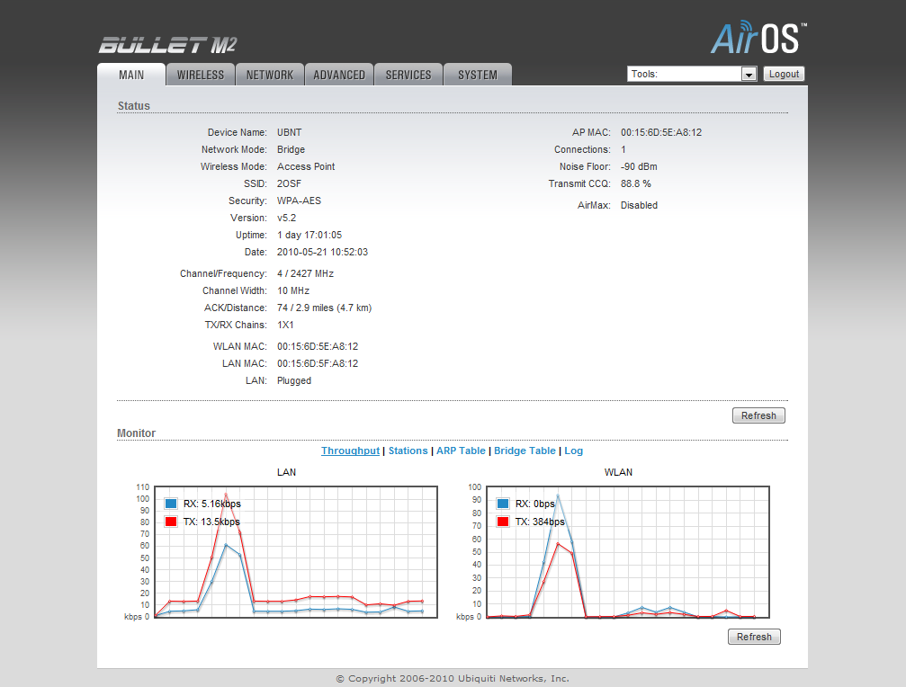

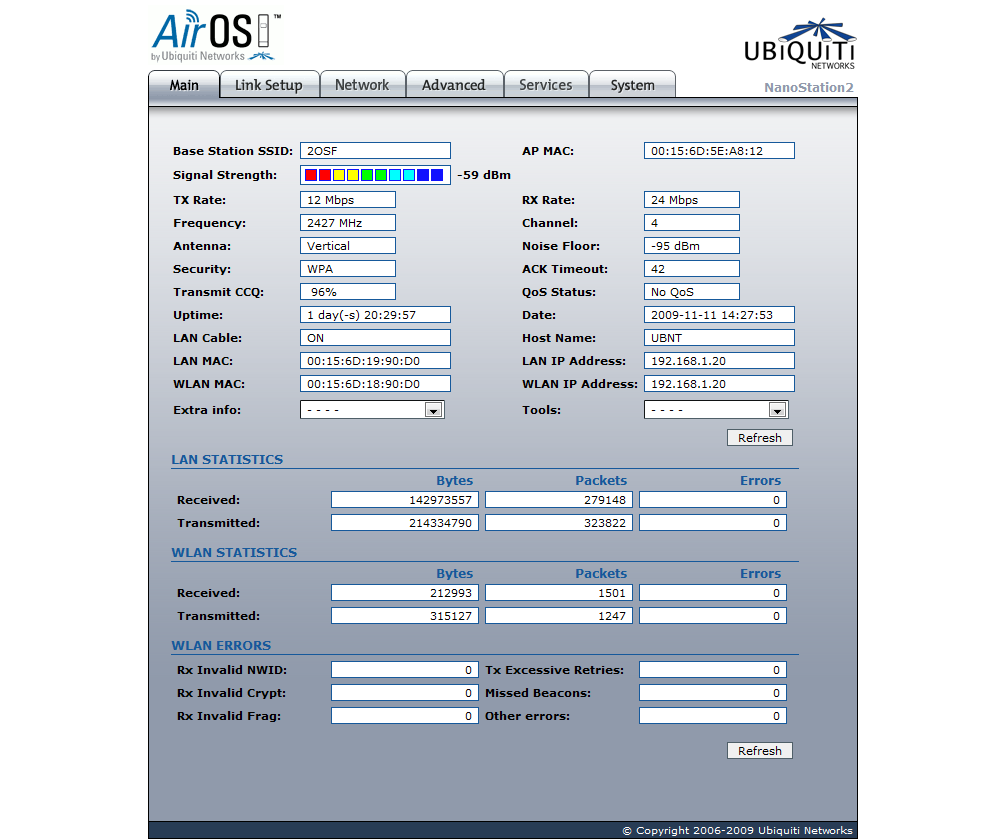

                        купил кабель FTP, линк сделал, но какой то он нестабильный.
                        пробовал на разных каналах - результат в лучшую сторону не меняется.
                        подскажите - имеет смысл в настройках что то еще менять?
                        в буллете - мощность 15дбл
                        в наносе - 17дбл
