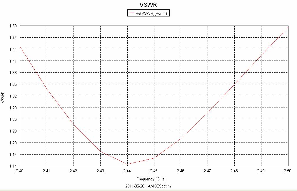

            1 Я как то рассчитывал АМОС 5 , посмотрите график Ксв. По уровню 1.5 полоса около 100 МГц. У 9-иэлементного будет более узкая рабочая полоса( поэтому маловероятно, без приборов сразу попасть на нужные частоты). Вертикальный сектор излучения АМОС 5 - 14 градусов, у АМОС 9 будет менее 9 градусов.

                Многое влияет на настройку антенны: и геометрия, и диэл. свойства стоек, и длинна выводов коаксиала. Могу сделать Вам одночастотный генератор на 2445 МГц с Ксв-метром. Индикаторный измеритель СВЧ поля для контроля (по ЭМПолю) излучения ТД милисекундных пакетов импульсов( по этому вопросу пишите в личку). Я такие антенны делал, после настройки с приборами они имеют заявленные характеристики. Методика подстройки принципиально не отличается от настройки более низкочастотных антенн, только изменения нужны ювелирные.
                  michaelV, я вот читал про Ваши отклонения в размерах... Повторюсь в очередной раз - АМОСы и прочие коллинеары так делать нельзя!
                  Когда то уже писал - для максимального соблюдения размеров: складываем все размеры на калькуляторе, отрезаем кусок проволки, размечаем резмеры где гнуть, делаем мизирные надпилы надфилем и по ним гнём... Очень важно выдержать общую длину провода!!! Диаметр провода актуален именно тот, который указан в схеме, про балун uve всё сказал... Отступать от размеров рефлектора тоже нельзя!
                  Сделанный по такой методике АМОС 5 , сразу показал КСВ менее 1,2 и усиление в нужной полосе.
                    Чем больше количество элементов в антенне, тем сложнее она в настройке, и при отклонении размеров можно получить обратный результат, сигнал может вычитаться. Каждый следующий элемент при последовательном включении дает усиление меньше, чем предыдущий.Оптимальное количество элементов,- 4. Больше, смысла при последовательном включении делать нет. Потери в металле, и погрешности в размерах сведут на нет все преимущества.
